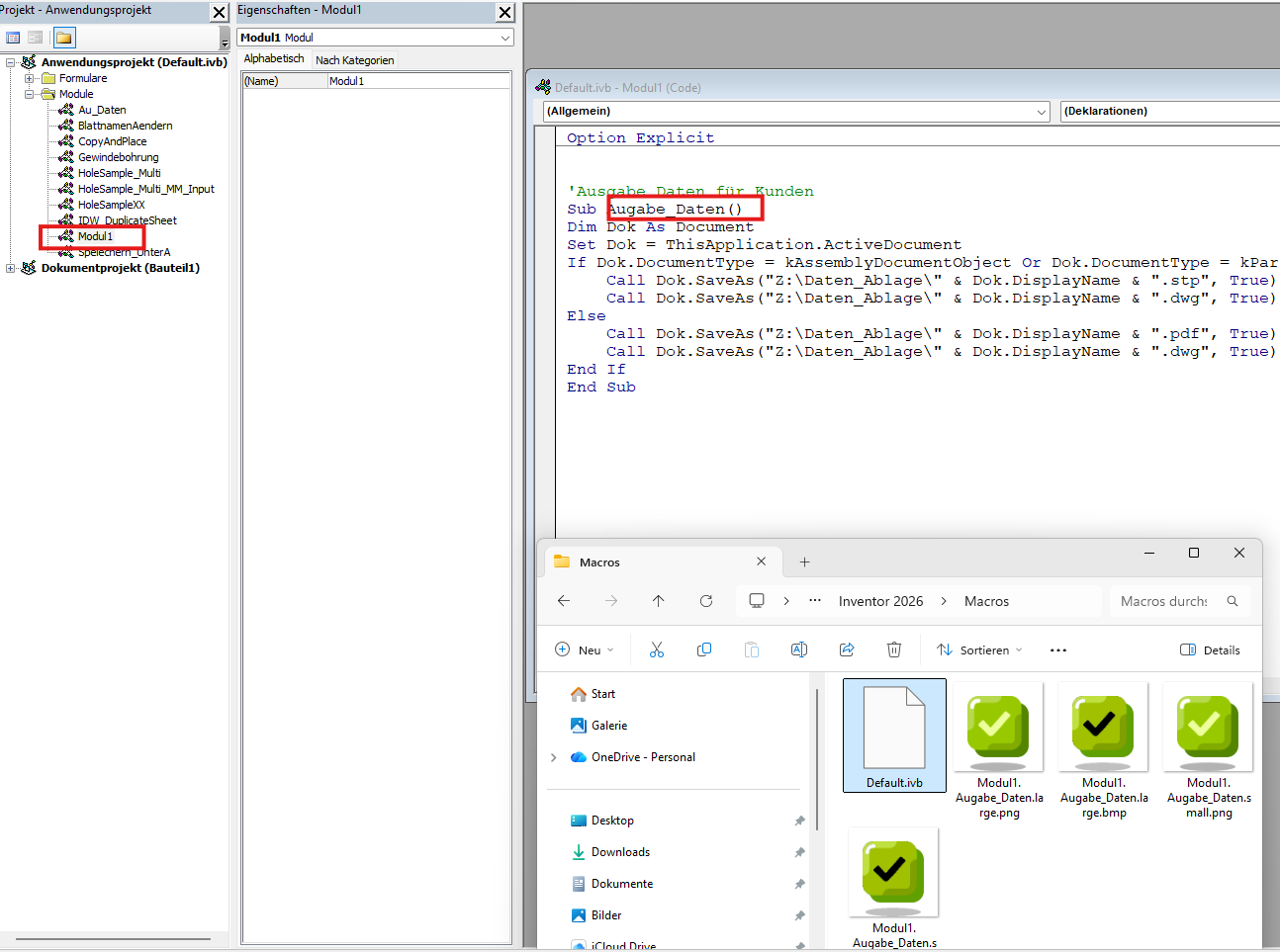

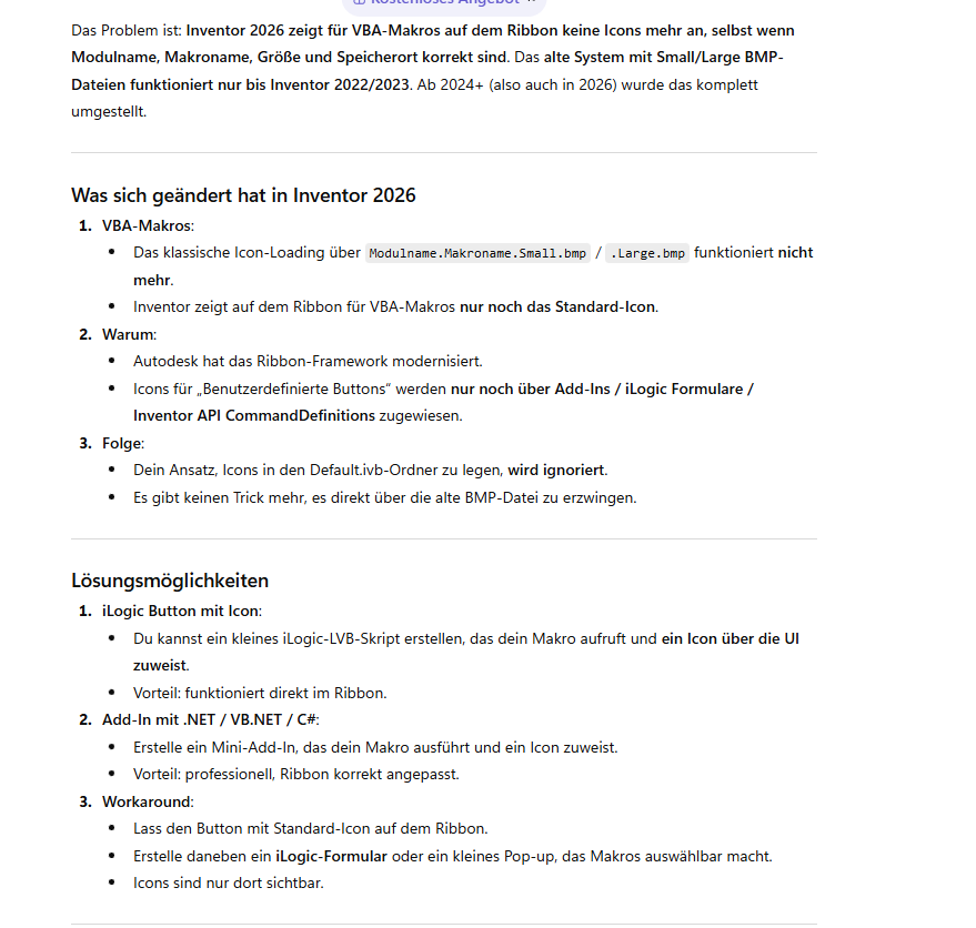

Hallo Zusammen! Danke für die Rückmeldungen.
Leieder funtioniert das nicht und ich kann den Fehler nicht finden. (siehe Anhang)
Habe auch nochmals über ChatGPT gesucht.....(siehe Anhang). Aber ich kann das mit meinen Kenntnissen nicht beurteilen und es gibt keine eindeutigen Quellen dazu.
Falls Ihr noch eine Idee hab würde ich mic freuen!
Bsten Dank vorab!
Marco

Moin
Poste mal den Namen deines VBA-Projektes, des Moduls, der Sub und den Namen deiner Icons. Ich bin mir fast sicher in den Namen steckt ein Fehler drin.
Ralf

erstellt am: 09. Feb. 2026 17:03    Editieren oder löschen Sie diesen Beitrag!  <-- editieren / zitieren -->   Antwort mit Zitat in Fett Antwort mit kursivem Zitat    Unities abgeben: 1 Unity (wenig hilfreich, aber dennoch)2 Unities3 Unities4 Unities5 Unities6 Unities7 Unities8 Unities9 Unities10 Unities
Hey hallo Ralf, ja wahrscheinlich sitzt das Problem vor der Tasterur... :-) Siehe Anhang....

Moin
Schaut soweit korrekt aus. Kannst du bitte mal die bmp's von small und large hochladen? Wenn der Name und Ablageort korrekt sind, kann ja fast nur noch was mit den Icons nicht stimmen.
Ralf

icons8-check-all-arcade.zip
Hi Ralf,
folgend....
Das "Modul1. Augabe_Daten.small" ist aber nur eine kopie vom large da ich testen wollte ob invnetor beide größen braucht....

erstellt am: 09. Feb. 2026 17:49    Editieren oder löschen Sie diesen Beitrag!  <-- editieren / zitieren -->   Antwort mit Zitat in Fett Antwort mit kursivem Zitat    Unities abgeben: 1 Unity (wenig hilfreich, aber dennoch)2 Unities3 Unities4 Unities5 Unities6 Unities7 Unities8 Unities9 Unities10 Unities Nur für MaVolk 10 Unities + Antwort hilfreich
Ich habe .Large und .Small je groß geschrieben. Keine Ahnung ob relevant.

Moin
In dem Zip sind 2 PNG, keine BMP und die Größen sind 64x64 bzw. 256x256, statt der erforderlichen 16x16 bzw. 32x32 Pixel.
Anbei mal als BMP in den korrekten Größen. Funktioniert es damit?

erstellt am: 10. Feb. 2026 10:27    Editieren oder löschen Sie diesen Beitrag!  <-- editieren / zitieren -->   Antwort mit Zitat in Fett Antwort mit kursivem Zitat    Unities abgeben: 1 Unity (wenig hilfreich, aber dennoch)2 Unities3 Unities4 Unities5 Unities6 Unities7 Unities8 Unities9 Unities10 Unities
Screenshot0210.zip
Hallo Ralf,
ich habe die Daten von dir abgelegt, Invntor neu gestartet, das Markro nochmals neu über anpassen geladen usw. aber es hat nciht funktioniert.
Dann habe ich das im Inventor 2024 getestet. Da der gleich Befehl dort einen aderen Namnen hat, habe  ich die Daten von dir entsprechend umbenannt und es hat funktioniert. Also habe ich die unbenannten Daten (bmp) in 2026 kopiert, das Makro über export und wieder imoprt in 2026 geladen und es hat funktioniert.....Ich habe dir 2 screenshots dazu hochgeladen. vielleicht findest du da noch eine Erklärung. Ich  werde das jatz mit anderen Makros testen.....kann die dazu dann nochmals rückmeldung geben. Grüße Marco

erstellt am: 10. Feb. 2026 11:30    Editieren oder löschen Sie diesen Beitrag!  <-- editieren / zitieren -->   Antwort mit Zitat in Fett Antwort mit kursivem Zitat    Unities abgeben: 1 Unity (wenig hilfreich, aber dennoch)2 Unities3 Unities4 Unities5 Unities6 Unities7 Unities8 Unities9 Unities10 Unities Nur für MaVolk 10 Unities + Antwort hilfreich
in Deinen Screenshots lese ich mal Augabe und mal Ausgabe. Ist es das?
