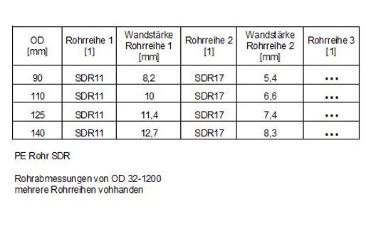

Hallo Zusammen,
ich wollte eine .ipt Vorlage erstellen, wo ich mehrere Rohrabmessungen zusammenfassen kann.
Die bei der Auswahl der Außendurchmesser (OD) kann ich die Rohrreihe (SDR-Stufe) auswählen, dann gibt der mir die eindeutige Wandstäke aus.
Kann ich das am besten im Formular darstellen.
Es handelt sich dabei um Kunststoffrohre aus PE nach DIN EN 12201.
Außendurchmesser über mehrere Werte in der Parameterliste
(z. 90/110/125/140)mm
Wandstärke nach Rohrreihe x (SDR-SDR Stufe) ist nach DIN EN 12201 definiert.
z.B.
90-SDR11: (90x8,2)
140-SDR17: (140x12x7)
Cihan

Moin
Das könnte man vielleicht so lösen. Du erstellst einen Parameter "OD" mit mehreren Werten (90, 110, 125, usw.) und einen Parameter "SDR" mit mehreren Werten (1, 2, 3, usw.). Diese beiden Parameter ziehst du per Drag'n Drop in dein internes iLogic Formular. Stell bei beiden die Eigenschaft auf Pulldown oder Auswahlliste. Außerdem erstellst du noch einen numerischen Parameter "Wandstärke" mit der Einheit mm.
Jetzt erzeugst du eine interne iLogicregel die etwa so aussehen sollte:
Code:
select case OD & "-" & SDR
case "90-1" : Wandstärke = 8,2
case "90-2" : Wandstärke = 5,4
case "90-3" : Wandstärke = '... Wert ergänzen
case "110-1" : Wandstärke = 10
case "110-2" : Wandstärke = 6,6
case "110-3" : Wandstärke = '... Wert ergänzen
case "125-1" : Wandstärke = 11,4
case "125-2" : Wandstärke = 7,4
case "125-3" : Wandstärke = '... Wert ergänzen
case "140-1" : Wandstärke = 12,7
case "140-2" : Wandstärke = 8,3
case "140-3" : Wandstärke = '... Wert ergänzen
' ... usw. für alle Kombinationen aus OD und SDR
case else
' hier könnte eine Reaktion eingefügt werden, wenn die Kombination ungültig ist.
end select
Jetzt sollte sich bei Auswahl von Außendurchmesser und Rohrreihe der Wert des Parameters Wandstärke anpassen. Den musst du natürlich in deinem Modell auch verwenden, sonst passiert nichts.
Wählt man eine nicht existierende Kombination aus OD und SDR aus, kommt aktuell keine Fehlermeldung und die Wandstärke bleibt bei ihrem zuletzt eingestellten Wert!
