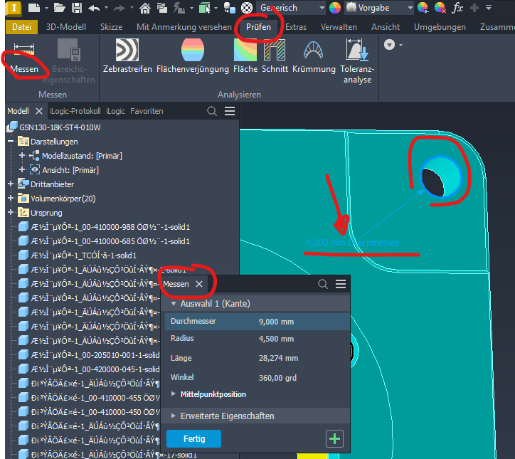

Hallo zusammen! 👋
Ich stehe gerade vor einem kleinen Farb-Dilemma in Inventor und hoffe, Ihr könnt mir helfen. 😅
Wenn ich in einem Bauteil (IPT) oder einer Baugruppe (IAM) etwas nachmessen muss, rufe ich dafür im Menü „Prüfen → Messen“ auf. Soweit so gut. ✅
ABER: Seit ich meinen Inventor von hell auf dunkel gestellt habe, ist die Farbe, mit der die Messung im Bauteil oder in der Baugruppe angezeigt wird, wirklich mies zu erkennen. 🙈
Ich würde die Farbe gerne so ändern, dass ich einen besseren Kontrast habe, damit ich die Messungen sofort sehe, ohne mich in dunklen Linien zu verlieren.
Das Problem: Wenn ich im Netz danach suche, finde ich nur Hinweise zu Bemaßungen in Zeichnungen oder Skizzen – aber genau das meine ich nicht! Ich will die Farbe für das Messen im Modell selbst ändern.
Kennt jemand die richtige Einstellung dafür und wo ich sie finde?
(Bild zur Verdeutlichung)
Danke Euch schon mal! 🙏

Moin
Hast du am Farbschema etwas verändert? Such mal in den Anwendungsoptionen im Reiter "Farben". Keine Ahnung wie diese temporär eingeblendeten Texte und Grafiken heißen.

Anwendungsoptionen,
Reiter "Farben"
Schemata anpassen
unter grafische Elemente
andere aufklappen
bei Messen die Farbe anklicken und ändern.

Servus Ralf,
davon gehe ich auch aus.
Ich habe mit den Farbeinstellungen (Hintergrund, Menüfarbe usw.) etwas herumgespielt und dabei offenbar einiges durcheinandergebracht – zumindest habe ich diesen Eindruck.
Manchmal denke ich, es wäre sinnvoll, den IV26 einfach mal komplett zu entfernen und neu aufzusetzen. Ich habe demnächst ein paar Tage frei, da überlege ich, das eventuell anzugehen.
Hey @rode.damode,
danke dir – genau das habe ich gesucht! 👍
