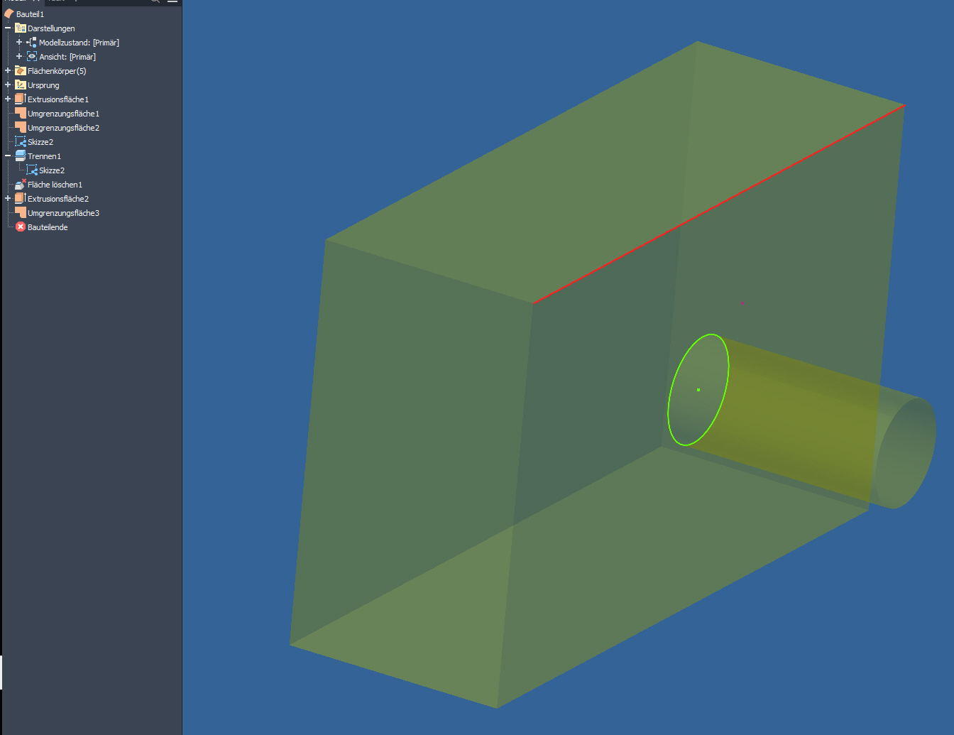

Hallo in die Runde,
wir sind ein kleinerer Sondermaschinenbauer, der bestimmte Normmaschinen nach Kundenwünschen umarbeitet.
Der Hersteller der Normmaschinen arbeitet mit Solid Edge. Er erstellt von seinen Normmaschinen *.stp Files,
die die Basis für unsere Modifizierung bilden.
Wenn unser IV (2026) solch ein *.stp File importiert, entsteht eine *.iam, die aber nur aus einer Vielzahl von unvernähten Einzelflächen besteht.
Schön anzusehen und schwierig zu handeln. Ich kann lediglich messen und betrachten. Ich kann nix ändern, löschen o.ä.

Sicher gibt das hier viele Erfahrungsträger, und die meisten werden Dir sagen, das Du schlechte Karten hast Volumenmodelle zu erstellen.
Die IAM besteht sicher nicht aus Einzelflächen, sondern aus Bauteildateien (ipt), die Flächenmodelle enthalten.
Als 1. Schritt solltest Du in der Baugruppe alle ipt an ihrer aktuellen Position fixieren, da Sie sonst frei in der Gegend herumschwirren.
Nur dort wo es unbedingt notwendig ist verwendest Du Abhängigkeiten.
Dann schaltest Du die Ansicht der Flächen von transparent auf schattiert um. Dann wird das Modell schon wesentlich übersichtlicher.
In den ipt kannst Du dann versuchen die Flächenmodelle soweit zu flicken, das Volumenkörper entstehen. Sehr mühsam und nur sinnvoll bei den Teilen, die Du tatsächlich modifizieren willst.
Meist ist es einfacher die benötigten Geometrien auf Basis der Flächenmodelle neu zu modellieren. Du kannst aber auch  mit den Flächenmodellen arbeiten und die Flächen mit den verfügbaren Funktionen modifizieren. Und auch in der Zeichnung darstellen.

wie groß ist so eine Step Datei?
sind die Normteile mit dabei? (die sorgen bei Parasolid Exporten gerne dafür dass es das Ergebnis zerfetzt)
Test:
neue Datei starten
Gruppe Import -> die Step Datei importieren
im Dialog auf 2.Reiter umschalten
Normteile suchen und deaktivieren
Baugruppe in Mehrkörperbauteil  importieren
wenns dann immer noch Flächenfetzen sind, hilft nur Mathias' Tip
