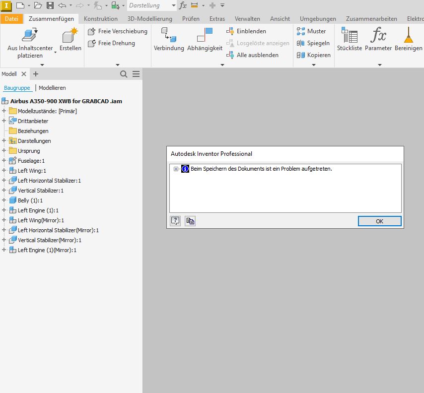

Servus,
Habe Heute gleich noch eine Frage ;-).
Ich habe eine Step. Datei (https://grabcad.com/library/airbus-a350-900-xwb-philippine-airlines-the-love-bus-livery-1) diesen Flieger
und kann diesen auch Problemlos öffnen und auch bearbeiten, allerdings kann ich die IAM. die es ja nach dem öffnen ist nicht abspeichern.
Es kommt immer :beim speichern dieses Dokuments ist ein Problem aufgetreten:
Hab schon ein paar versch. Dinge probiert mit kürzeren Namen oder mit Speichern unter, oder selbst neu eine Step erzeugt und dann getestet leider alles Erfolglos.
Ich kann leider manche Bauteile der Baugruppe nicht öffnen da sagt er zu mir ich soll sie erst Speichern wo aber dann auch diese Fehlermeldung kommt :-).
Hatte schonmal jemand dieses Problem oder weiss woran das liegt?
Hab mal einen Screenshot mit angehängt.
Vielen Dank schonmal im Vorraus
Mark

grundsätzlicher Fehler beim Import
nicht öffnen, sondern neues Bauteil starten und dort den Befehl Import aus der Gruppe Einfügen wählen
Dialog abarbeiten (alle Reiter)
ergibt am Ende einen MBP, Mehrkörperbauteil ...
PS: im Fehlerdialog gibt es Pluszeichen, die sind zum Aufklappen da, ev. lässt sich da rauslesen warum es spießt
