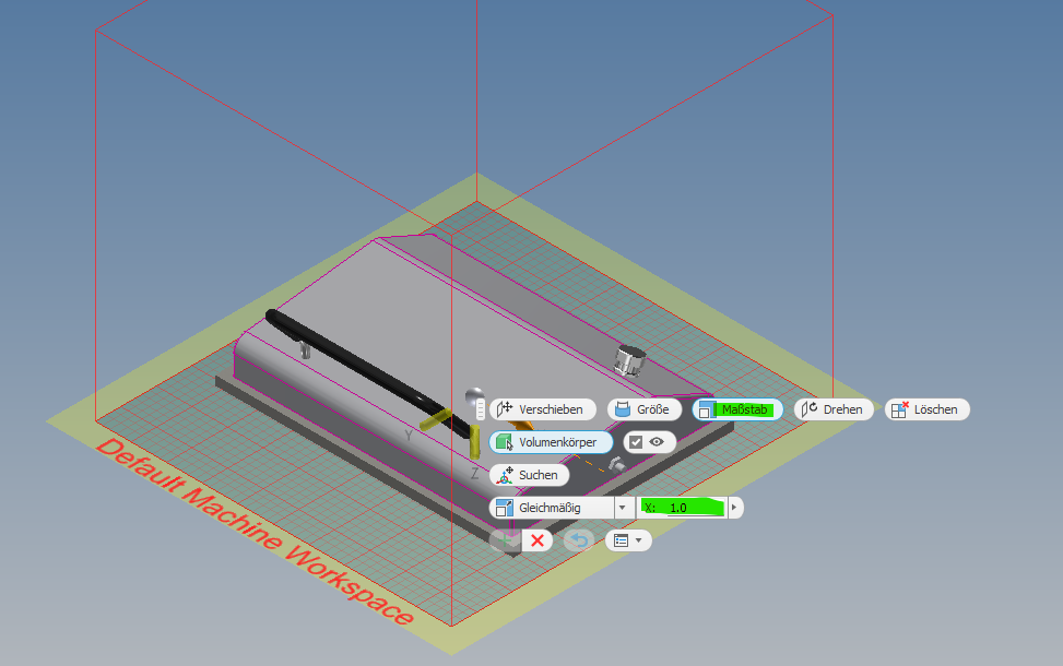

Skalieren ist aber auch eine Standardfunktion im 3D-Druckbefehl von Inventor.
Unter Umgebungen den 3D-Druckbefehl starten.
Dort die Direktbearbeitung aufrufen und Masstab wählen.
Teil wählen und Masstab eintragen.
Mit dem grünen Kreuz das Ganze bestätigen.
Im Gegensatz zur Direktbearbeitung im Teil, wirkt sich die Verkleinerung im Druckbefehl nur auf die stl-Datei aus.
Zu beachten ist, dass das nur für Einzelteile gilt.
In einer Baugruppe fehlt die Direktbearbeitung im Druckbefehl.

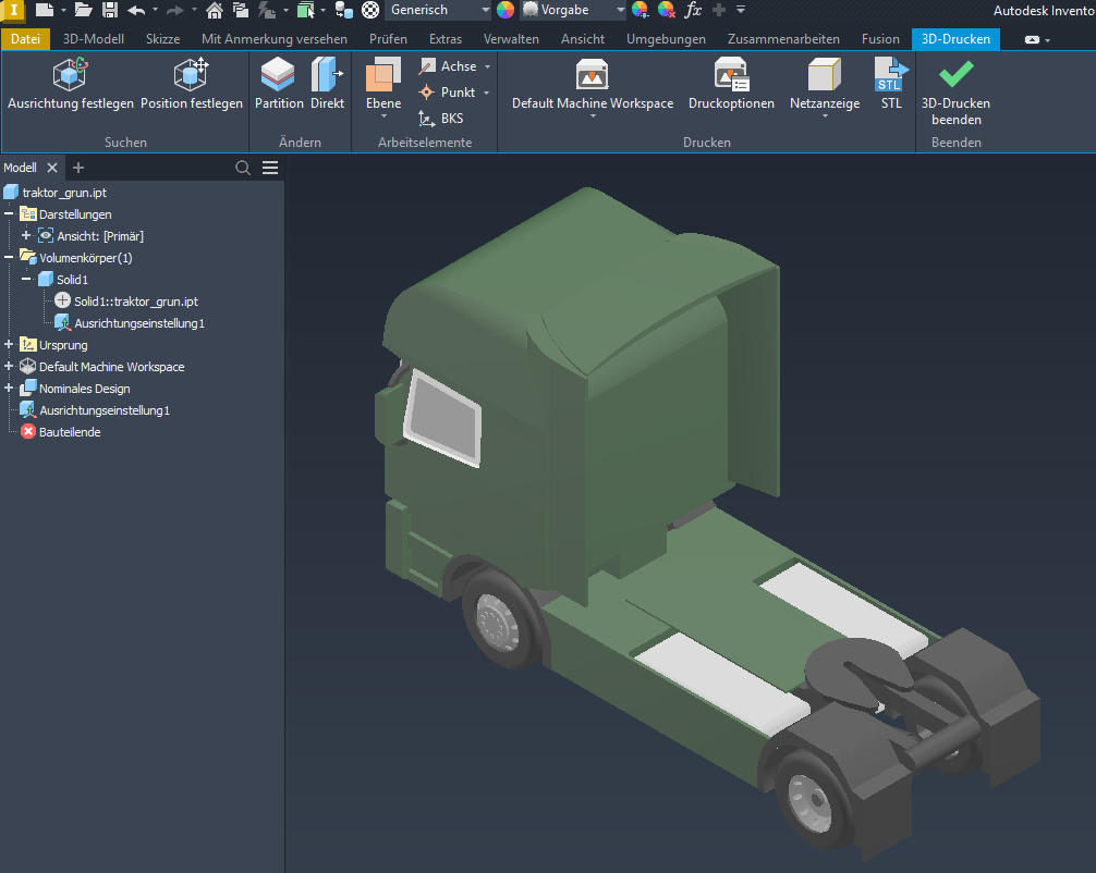

erstellt am: 20. Feb. 2026 14:01    Editieren oder löschen Sie diesen Beitrag!  <-- editieren / zitieren -->   Antwort mit Zitat in Fett Antwort mit kursivem Zitat    Unities abgeben: 1 Unity (wenig hilfreich, aber dennoch)2 Unities3 Unities4 Unities5 Unities6 Unities7 Unities8 Unities9 Unities10 Unities
Hey zusammen,
ich habe zum Üben ein LKW-Modell erstellt.
Aktuell hat der Reifen einen Durchmesser von 1.000 mm – für ein 3D-Druck-Modell natürlich etwas groß 😄
Ich würde das komplette Modell gerne auf Maßstab 1:5 verkleinern.
Es handelt sich um eine IPT-Datei mit nur einem Volumenkörper.
Den 3D-Druck habe ich wie beschrieben gestartet, allerdings finde ich in der Direktbearbeitung keine Möglichkeit, einen Maßstab bzw. eine Skalierung einzustellen.
Was genau ist damit gemeint bzw. wo finde ich die Funktion?

erstellt am: 20. Feb. 2026 14:43    Editieren oder löschen Sie diesen Beitrag!  <-- editieren / zitieren -->   Antwort mit Zitat in Fett Antwort mit kursivem Zitat    Unities abgeben: 1 Unity (wenig hilfreich, aber dennoch)2 Unities3 Unities4 Unities5 Unities6 Unities7 Unities8 Unities9 Unities10 Unities Nur für Muecke.1982 10 Unities + Antwort hilfreich
Hier findest du den Massstab

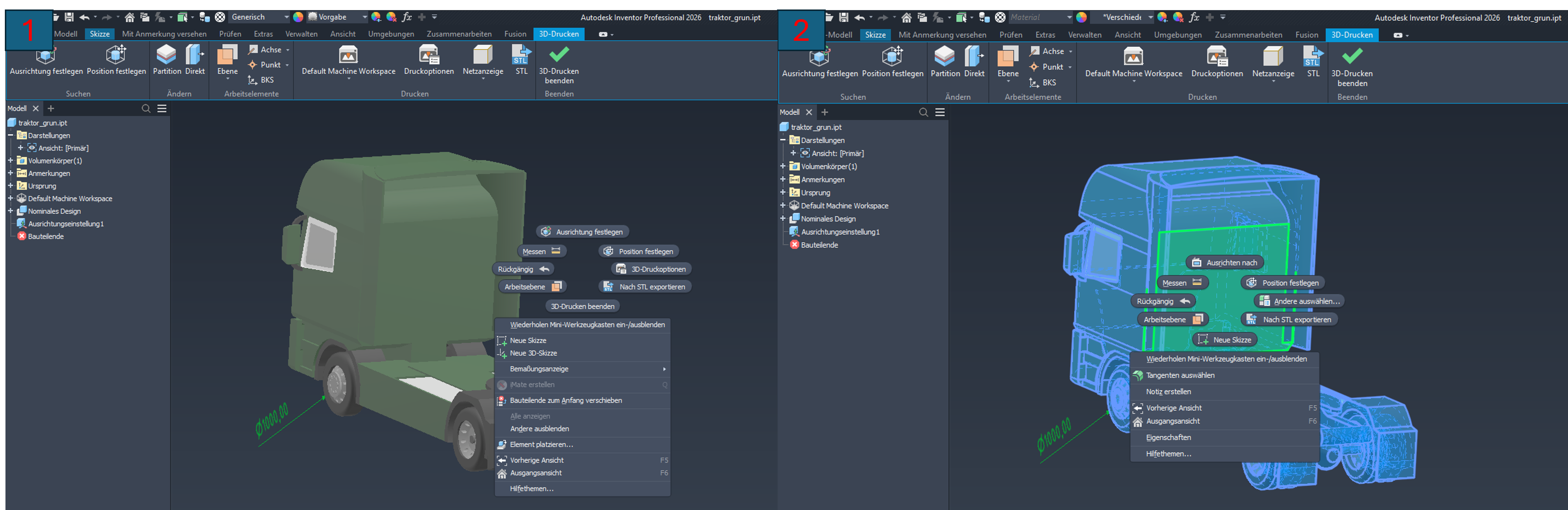

erstellt am: 20. Feb. 2026 17:00    Editieren oder löschen Sie diesen Beitrag!  <-- editieren / zitieren -->   Antwort mit Zitat in Fett Antwort mit kursivem Zitat    Unities abgeben: 1 Unity (wenig hilfreich, aber dennoch)2 Unities3 Unities4 Unities5 Unities6 Unities7 Unities8 Unities9 Unities10 Unities
Ok, ich bin ehrlich gesagt echt am Suchen, wo bzw. wie ich an dieses Menü komme, das Du da zeigst 😕 – aber ich finde es einfach nicht.
Ich dachte zuerst, ich müsste im Grafikfenster mit der rechten Maustaste klicken.
Dann bekomme ich allerdings nur Bild 1 angezeigt.
Wenn ich den Volumenkörper mit Rechtsklick anwähle, erscheint bei mir Bild 2.
Im Menüband habe ich ebenfalls nichts gefunden, was dazu passt.
Suche ich vielleicht an der falschen Stelle?
Oder bin ich eventuell noch nicht weit genug im Thema 3D-Druck drin? Ich sehe nämlich auch dieses 3D-Druck-Bett wie auf Deinem Screenshot bei mir gar nicht.
Vielleicht übersehe ich einfach etwas Grundlegendes 🤔

Ich habe etwas gefunden, mit dem ich meine Bauteile skalieren kann.
Da ich nicht viele habe und das Problem nur sehr selten bis wahrscheinlich nie wieder auftritt, mache ich das damit. :-)

In meinem Beitrag habe ich ausdrücklich geschrieben, dass ich den beschriebenen Weg nicht finde bzw. nicht weiß, wo genau ich die „Direktbearbeitung“ im 3D-Druckbefehl aufrufen kann. Wenn ich den Begriff an der Stelle nicht eindeutig einordnen kann, frage ich nach – genau dafür ist ein Forum doch da.
Du hast offenbar erkannt, dass ich Schwierigkeiten hatte, die Funktion zu finden. Was mir allerdings gefehlt hat, war der konkrete Hinweis, wo genau ich suchen muss bzw. was mit „Direktbearbeitung“ in diesem Zusammenhang gemeint ist. Ein kurzer Hinweis wie „Menüband 3D-Modell → Ändern → Direkt“ hätte das vermutlich schnell geklärt.
Inzwischen habe ich die Funktion gefunden. Ich hatte sie gedanklich nicht mit dem Skalieren verknüpft, da ich das Symbol bisher eher mit Funktionen wie Flächen verschieben, dicker oder dünner machen verbunden habe. Daher kam ich nicht auf die Idee, dass sich dort auch die Maßstabsfunktion verbirgt.
Mit „wild herumklicken“ hatte das also nichts zu tun, sondern schlicht mit einer anderen Interpretation der Oberfläche.
