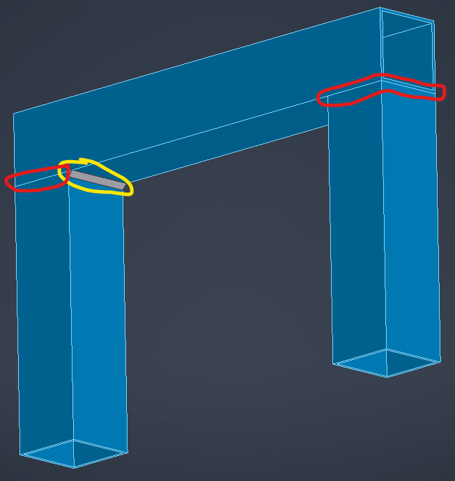

ich möchte eine Schweißkonstruktion aus Vierkantrohren erstellen.
Konkret sollen drei Vierkantrohre zu einem U (Brücke) zusammengeschweißt werden.
Die Vierkantrohre habe ich bereits modelliert und anschließend in einer
Schweißbaugruppe zusammengesetzt.
Nun geht es um die korrekte Ausführung der Schweißnähte.
An einer Stelle kann ich problemlos eine Kehlnaht anbringen – das funktioniert auch wie gewünscht.
→ Kehlnaht a = 8 mm, im Bild gelb umkreist.
Meine Frage betrifft jedoch die anderen drei Verbindungsstellen, die im Bild
rot umkreist sind:
  • Wie erstellt man dort die Schweißnaht fachgerecht?
  • Muss ich an beiden Bauteilen eine Fase anbringen, um dort korrekt schweißen zu können?
  • Oder wird eine solche Verbindung konstruktiv auf eine andere Art gelöst
    (z. B. andere Nahtform, Zusatzblech, andere Stoßausbildung)?
Ich bin mir unsicher, was hier in der Praxis bzw. nach gängigen
Schweißrichtlinien sinnvoll und korrekt ist.
Vielen Dank für Eure Hilfe!
Mücke

Hi.
Ist das Vierkant-Rohr tatsächlich scharfkantig oder gibt es Radien an den Ecken?
Wie sind denn die Abmessungen vom Rohr? Wandstärke?
Eine Kehlnaht von a= 8mm ist schon heftig.
Für Kehlnähte gibt es Grenzwerte für das a-Maß:
mind. 2 mm, max. 0,7 * Wandstärke.
Vorzugsweise warmgewalztes Material verwenden.
Kaltgewalztes Hohlprofil neigt zu Sprödbrüchen.
Dort, wo das Profil gesägt ist, Schweißfasen 45°
anarbeiten, Maß richtet sich nach der Wandstärke.
Hast du öfter solche Aufgabenstellungen unbedingt
Fachliteratur anschaffen.

Hey TBRG,
danke für Deine Rückmeldung.
Die Vierkantrohre sind an den Ecken abgerundet, also nicht scharfkantig mit 90°.
Leider finde ich in den Unterlagen meiner Lieferanten keine konkrete Angabe zum Eckradius.
In den Skizzen sind zwar Radien dargestellt, sie sind jedoch nicht bemaßt.
Ein Beispiel ist z. B. diese Darstellung:
https://www.metallparadies.de/stahl-vierkantrohr.html
Falls sinnvoll, würde ich den realistischen Radius noch nachträglich ins Modell übernehmen.
Die Abmessungen der Rohre sind:
120 × 120 × 5 mm
Bezogen auf Deine Anmerkung zur Kehlnaht
mind. 2 mm, max. 0,7 × Wandstärke
läge das a-Maß bei max. 3,5 mm.
Die ursprünglich angesetzten a = 8 mm waren damit deutlich zu groß – danke für den Hinweis.
An den gesägten Stirnseiten würde ich dann eine Schweißfase mit ca. 4 mm Breite und 45° anarbeiten, angepasst an die Wandstärke, um eine saubere Durchschweißung zu erreichen.
Aktuell brauche ich diese Ausführung nur für ein paar wenige Teile, ich hoffe also, dass solche Aufgabenstellungen nicht allzu oft anfallen.

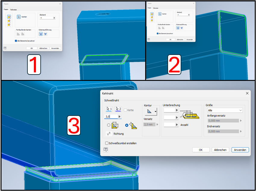

ich habe es jetzt so gemacht, wie von dir beschrieben:
Ich habe alle Schnittkanten mit einer Fase versehen und anschließend die Kehlnaht erstellt.
Inventor erstellt dabei nur eine 3,00 mm breite Schweißnaht ringsherum. Alles, was größer ist, wird nicht übernommen. Daher habe ich die Naht einfach auf 3 mm eingestellt. :-)
Danke für die Unterstützung!

erstellt am: 17. Jan. 2026 15:56    Editieren oder löschen Sie diesen Beitrag!  <-- editieren / zitieren -->   Antwort mit Zitat in Fett Antwort mit kursivem Zitat    Unities abgeben: 1 Unity (wenig hilfreich, aber dennoch)2 Unities3 Unities4 Unities5 Unities6 Unities7 Unities8 Unities9 Unities10 Unities Nur für Muecke.1982 10 Unities + Antwort hilfreich
Bei quadr. Hohlprofil, warm gefertigt,
120 x 120 x 5 nach DIN EN 10210
beträgt der Radius aussen: ra= 1,5 x t
Bei Wandstärke 5 mm ist das dann ca. 7 bis 8 mm
Dort, wo der Sägeschnitt auf einen Radius am
Gegenprofil stößt kann man die Fase weg lassen.
Der Radius als Fase reicht hier aus bei dieser
Profilzusammenstellung. Und eine Fase würde das
Schweißvolumen nur unnötig vergrößern.
Erfahrene Stahlbauer wissen das i.d.R.
Nachtrag:
das ist dann an diesen Stelleen keine Kehlnaht, sondern eine Stumpfnaht.
Eine Kehlnaht hast Du dann nur an einer Stelle, wo der rechte Winkel ist.
Und dort braucht es auch keine Nahtvorbereitung.

Oder die Profile auf Gehrung sägen.
Wenn das obere Profil auf Torsion beansprucht wird:
Deckel aufschweißen. offene Hohlprofile
sind weniger stabil bei Torsionskräften.

ich habe mir den Verlauf dieses Themas noch einmal in Ruhe von Anfang an angesehen und möchte ihn kurz zusammenfassen bzw. einordnen.
Ausgangspunkt meiner Frage war ganz bewusst ein klar abgegrenztes Detailthema:
* Ausführung von Schweißnähten bei einer U-förmigen Konstruktion aus Vierkantrohren
* geeignete Nahtform, Nahtgröße und Nahtvorbereitung
* Abgrenzung Kehlnaht vs. Stumpfnaht
* Einfluss der Eckradien bei Hohlprofilen
In diesem Rahmen waren insbesondere folgende Hinweise für mich fachlich relevant und zielführend:
* Grenzwerte für das a-Maß (z. B. 0,7 × Wandstärke)
* korrekte Unterscheidung zwischen Kehlnaht und Stumpfnaht
* der Hinweis, dass der vorhandene Profilradius häufig eine Fase ersetzen kann
* mögliche Ausführung über Gehrungsschnitte
* Hinweise zur Torsionssteifigkeit offener Profile bzw. der Einsatz eines Deckels
Bis hierhin war das für mich ein sauberer, praxisnaher und themenbezogener technischer Austausch.
