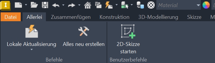

Es ist für Anwender nicht vorgesehen eigene Ribbontabs zu erstellen. Ich glaube der Wunsch nach der Flexibilität der klassischen Menüs ist so alt wie die Ribbons im Inventor.
Selbst wenn man über ein Addin ein eigenes Tab erstellt, es fehlt anschließend an einer GUI, um den Tab bzw. die Tabpanel flexibel mit Buttons zu befüllen. Man kann dort auch wieder lediglich die Benutzerbefehle verändern.
Ich habs im Bild eben schnell mit VBA erstellt. Für produktive Einsätze ist das ungeeignet, da muss ein Addin her. Inventor steuert die Sichtbarkeit bzw. auch die Deinstallation/das Löschen der eigenen Tabs und Panels über die Klassen-ID des Addins. Ist die nicht mehr registriert (sprich Addin ist deinstalliert) entfernt Inventor automatisch die Reste aus dem Ribbon.
