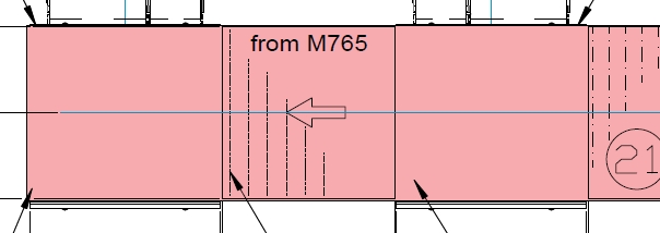

ich habe in einer .ipt ein Hallenlayout aus Autocad importiert, welches transparente solide Schraffuren in unterschiedlichen Farben enthält.
Dargestellt sollen damit unterschiedliche Hallenbereiche in dem Aufstellplan.
Die oberste Baugruppe enthält zusammen mit der "Hallenlayout.ipt" (inkl. Layout aus Autocad) alle benötigten Maschinen zur Erstellung des Aufstellplanes.

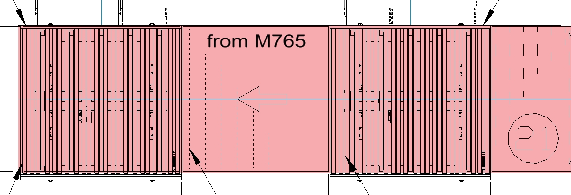

Daraus habe ich eine 2D-Ableitung generiert. Hier sieht alles auch gut aus.
Jedoch beim Druck oder Erstellung einer PDF überlagert die Schraffur alle 3D-Komponten.
Kann ich in Inventor einstellen, dass auch transparent gedruckt werden kann, wie bei AutoCad? Gibt es eine andere Lösung?

IMHO nicht, aber du kannst aus der IDW eine Inventor dwg machen und die in AutoCAD öffnen und da wie gewohnt drucken.
Also Transparent/ Objekte Linien im Vordergrund/ Hintergrund etc.
