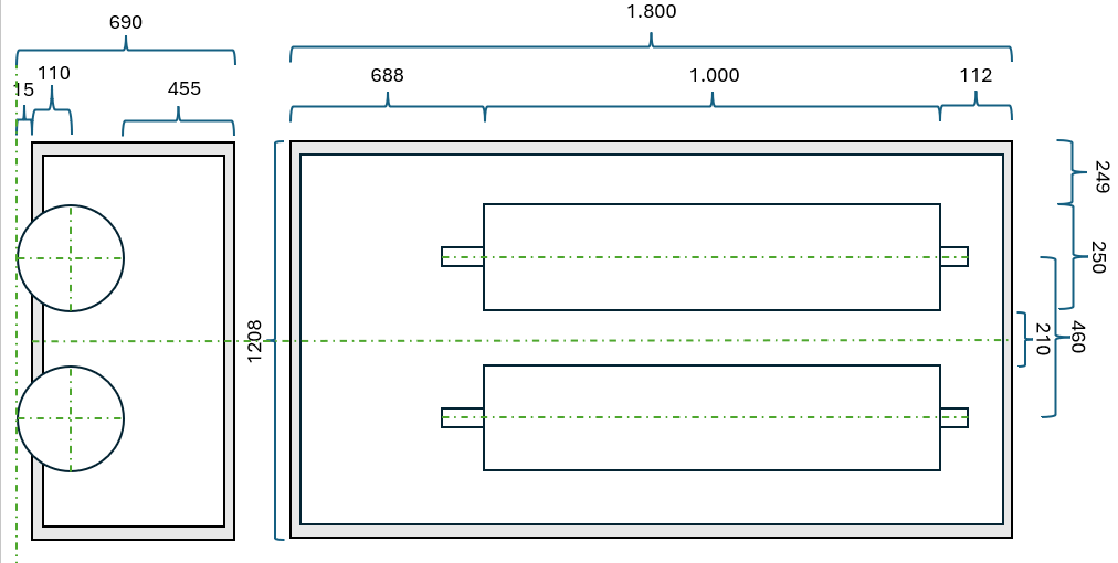

da ich noch nicht genau weiß, wo ich welche Komponenten in meiner Anlage platzieren möchte bzw. muss, bin ich aktuell noch viel am Ausprobieren und Experimentieren.
Ich habe dabei verschiedene Baugruppen, die in sich fix sind und nicht mehr verändert werden können oder dürfen. Zusätzlich gibt es Bauteile bzw. Baugruppen, die in Größe und Form noch nicht definiert sind – diese kann und will ich noch entsprechend anpassen.
Was ich jedoch als sehr mühsam empfinde, ist das ständige Neupositionieren der bereits fertigen Baugruppen innerhalb einer übergeordneten Baugruppe. Daher frage ich mich, ob man das nicht eleganter über ein oder mehrere Skizzen lösen kann.
Um das Ganze an einem konkreten Beispiel zu erklären:
Ich habe ein Rollenpaar.
  • Beide Rollen müssen auf derselben Höhe liegen
  • Der Achsabstand der Rollen muss exakt 460 mm betragen
Die einzelne Rolle ist eine IPT, das Rollenpaar ist in der Baugruppe RollenPaar.iam zusammengefasst.
Nun möchte ich dieses Rollenpaar in meiner übergeordneten Baugruppe platzieren.
In diesem Fall weiß ich:
  • Die Mittelachse beider Rollen muss exakt mittig im Bauraum liegen
  • Die Rollen sollen 15 mm über den Bauraum hinausstehen
Meine Idee wäre nun folgende:
  • Eine Skizze (oben), in der ich ein Rechteck zeichne, das meinen Bauraum definiert
  • In dieser Skizze eine Linie, die bemaßt ist und die Mittelachse des Rollenpaares darstellt
  • Eine Skizze (rechts), mit der ich die Höhe der Mittelachse des Rollenpaares definiere
So könnte ich allen Bauteilen entweder über Linien, Rechtecke oder Kreise feste Positionen zuweisen und durch Ändern der Bemaßungen in den Skizzen die Positionen der Bauteile steuern, ohne jedes Mal alles manuell neu Abhängig zu machen.
Meine Fragen dazu:
  • Geht so etwas grundsätzlich?
  • Wie nennt sich diese Arbeitsweise?
  • Wo finde ich Beispiele oder Tutorials dazu?
  • Nach welchen Begriffen sollte ich suchen?
VG Mücke

Du kannst auch ganz einfach ein Bauteil erstellen, mit nur einer Skizze.
Das wird fixiert.
Daran kannst du andere Bauteile abhängig machen.
Abstände steuerst du dann nur noch über die Skizze.

Um mal die philosophischen Aspekte zur Seite zu schieben:
Du kannst die Baugruppen auch einfach mit Abhängigkeiten an der Ursprungsgeometrie festpappen....
Ich würde aber auch eine Positionsskizze vorziehen. Es gibt aber auch Methoden die Baugruppe in ein Layout abzuleiten und dann mit Diesem Weiterzuarbeiten. Aber das ist dann wieder eine Frage der Philosophie

ich muss ehrlich sagen, ich verstehe das Thema immer noch nicht richtig. Langsam bekomme ich das Gefühl, dass ich komplett auf dem falschen Weg bin 😕 und Dinge miteinander vermische, die eigentlich gar nicht zusammengehören.
Ich habe eine Skizze erstellt:
zwei Punkte und um jeden Punkt einen Kreis gelegt. Diese habe ich anschließend über Bemaßungen entsprechend fixiert.
Nun möchte ich meine Rolle daran ausrichten. Dafür habe ich die Rolle per Platzieren in die IAM (Baugruppe) geholt.
Jetzt versuche ich über das Tool Abhängigkeit, einen Punkt oder einen Kreis aus der Skizze zu fassen – aber genau das funktioniert nicht 😞.
Habe ich den Ablauf grundsätzlich falsch verstanden oder fehlt mir hier ein entscheidender Schritt?
Vielen Dank schon mal für Eure Hilfe.

Ich hatte geschrieben, dass du ein neues Bauteil mit einer Skizze erstellen sollst.
Du hast eine Skizze in der Baugruppenumgebung erstellt.
Das geht natürlich nicht.

Ah, jetzt verstehe ich, was Du meintest – der Groschen ist gerade gefallen 😅
Ich hatte Dich so verstanden, dass ich in der Baugruppe ein neues Bauteil mit Skizze und Volumenkörper erstellen soll.
Wenn ich aber in der Baugruppe ein neues (Referenz-)Bauteil anlege und daraus direkt einen Volumenkörper extrudiere, ist die Skizze danach natürlich „weg“ bzw. nicht mehr das, worum es eigentlich geht.
Jetzt ist mir klar geworden:
Ich soll gar keine Extrusion erstellen, sondern nur die Skizze im neuen Bauteil anlegen und dort ausschließlich mit Linien, Punkten, Kreisen usw. arbeiten.
An diese Skizzenelemente kann ich dann sauber die Abhängigkeiten und Referenzen zur Baugruppe knüpfen.
Und genau da lag mein Denkfehler – ich habe die ganze Zeit herumprobiert und bin auf keinen grünen Zweig gekommen 🙈
Jetzt habe ich aber verstanden, was Du meintest.
Sorry, die Leitung war etwas lang 😉
Danke für die Geduld!

Ich habe es aus allen möglichen Winkeln und langsam etc. versucht. Wenn ich eine Skizze in der Baugruppe erstelle, geht es nicht.
Wenn ich ein neues Bauteil erstelle, in dem nur eine Skizze enthalten ist, funktioniert es. Das war mein Stolperstein.
Original erstellt von Manfred Gündchen:
Im IV ist ein Bauteil auch  n u r  mit  einer S k i z z e  ein Bauteil.
Erst durch das Modellieren wird es zu einem Volumenkörper (!) ist aber immer noch ein Bauteil – im IV ein „.ipt“ (Inventor Part).
Da hast du vollkommen recht. Bisher hatte ich das noch nie so verwendet, denn für mich war eine Skizze bisher nur ein Mittel zum Zweck, um einen Volumenkörper zu erstellen. Denn nur den kann ich später ja auch anfassen und verbauen. Eine Skizze wird auch nicht mit exportiert, z. B. in ein STEP, was ich schade finde. Manchmal wären ein paar Notizen an den Teilen, die nicht mitgefertigt, aber angezeigt werden, hilfreich.

Dann hoffe ich mal, dass du nun bereit bist für die nächste Stufe.
Du kannst nämlich in dem Skizzenbauteil nicht nur eine, sondern sehr viele Skizzen drin haben, mit denen du die Position der anderen Bauteile vollständig im Raum festlegen kannst.
Dazu kannst du auch Arbeitsebenen, Achsen und Punkte verwenden.

Hm, das ist dann wie bei den „Master-Bauteilen”, bei denen ich auch verschiedene Skizzenebenen erstellt habe, um dann später die Volumenkörper zu erstellen.
Das klingt interessant, da muss ich noch viel herumspielen.

Von den Skizzen kannst du natürlich Bauteile ableiten.
Bei Kaufteilen leitest du aber nichts ab.
Die positioniere ich dann einfach an den Skizzenelementen.
Ich finde dies nicht nur für Kaufteile eine flexible Lösung, diese zentral steuern zu können.

Original erstellt von rode.damode:
Das ist, glaube ich, noch ein Schritt zu weit für mich.
Öhm, mir ging es nur um die Positionierung der Bauteile, egal, ob gekauft oder selbst erstellt.
Sorry, wenn das anders rüber gekommen ist.
Der Verweis auf die „Master-Bauteile” bezog sich nur auf die mehreren Skizzen und Arbeitsebenen.
