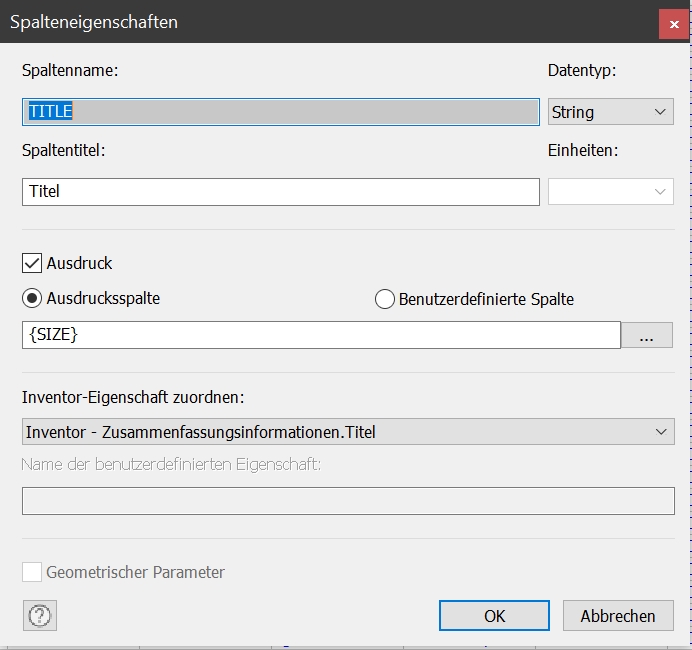

ich erstelle gerade ein eigenes Inhaltscenter und möchte die iProperties ändern. Die Spalte „Bezeichnung” soll für alle Teile aus dem Inhaltscenter in die Spalte „Titel” eingetragen bzw. übertragen werden, da ich in der Zeichnung, im Schriftfeld und in der Stückliste den „Titel” verwenden möchte.
Wie setzte ich die Änderung um?

Moin
Ich denke so. Den Spaltennamen und -titel vielleicht eindeutiger als eigenen kennzeichnen (z.B. myTITLE und mein_Titel), damit das nicht nach internen, inventoreigenen aussieht.
Ralf
