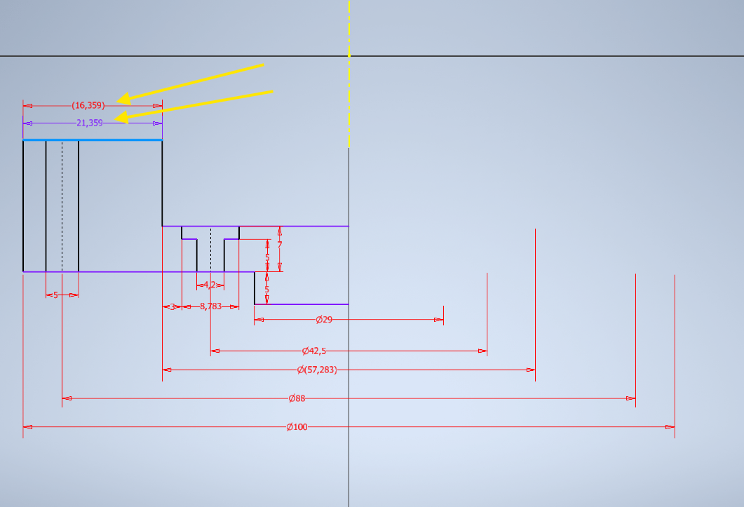

ich nutze den Inventor IV2026 und mir ist vor Kurzem bereits aufgefallen, dass mir falsche Bemaßungen angezeigt werden.
Jetzt habe ich das Ganze auf einem Bild festgehalten.
Ich bin gerade dabei, ein Bauteil zu erstellen (Skizze 1). Es soll ein Zylinder werden.
Wenn ich bei einer Linie (gelb markiert) meine Bemaßung setzen möchte, ist das an dieser Stelle eigentlich ein getriebenes Maß.
Allerdings wird mir beim Anklicken ein anderer Wert angezeigt als der, der später tatsächlich eingetragen wird.
Beispiel:
Wenn ich mit der Maus auf die Bemaßung gehe, zeigt Inventor 21,359 mm an.
Sobald ich das Maß bestätige und es als getriebenes Maß erscheint, sind es plötzlich nur 16,359 mm.
Habe ich etwas falsch gemacht oder irgendwo eine falsche Einstellung gesetzt?
Ich denke nein. Was das auslöst kann ich auch nicht sagen, vielleicht eine umfangreiche Umstrukturierung der Skizze.
Was passiert wenn du eine der treibenden Bemaßungen veränderst? Bleibt der Wert dann immer noch stehen?

Auf dem Bild wird mir die untere Bemassung 21,359 angezeigt, wenn ich es bemasen möchte. Mit der Maus kann ich es noch verschieben, ohne dass das Maß bestätigt wird.
Das obere Maß 16,359 wird dann angezeigt, wenn ich das zu erstellende Maß bestätigt habe. Dann kann ich es nicht mehr mit der Maus verschieben.

diesen Effekt habe ich hier auch.  Das passiert aber nur gelegentlich. Und das Problematische daran ist, dass man sich nicht mehr auf Referenzmaße verlassen kann. Ohne mit der Wimper zu zucken werden diese falschen Maßangaben auch mit abgeleitet und alles was darauf fußt ist dann leider falsch.
Ich habe das schon bei Autodesk gemeldet und hoffe inständig, dass das bald ein Ende hat!!
Und übrigens du machst nichts falsch. Erstelle parallel zu dem verdächtigen Maß einfach noch eines und dann kannst du sehen, dass das eine so ist und das andere anders.

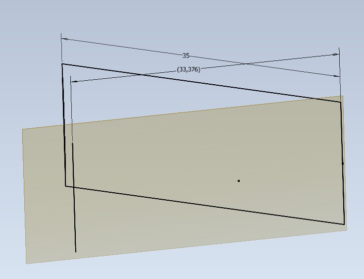

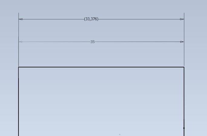

Also das Verhalten kann ich problemlos nachstellen.
Eine 2.Skizze etwas verdreht im Raum, und hineinprojizierte Linien aus einer anderen Skizze, und schon hat man unterschiedliche Maße.
Passt auch zum Verhalten bei Mücke, wo er das eine Maß nicht verschieben kann, weil es eben auf einer anderen Skizze liegt.

Irgendwie passt deine Beschreibung nicht zu der von Muecke. Er sagte, er kann das Maß verschieben solange es noch am Mauszeiger hängt. Solange zeigt es Wert A. Platziert er das Maß, springt der Wert auf B um.
@Muecke.1982
Kannst du nicht die Datei hochladen?
