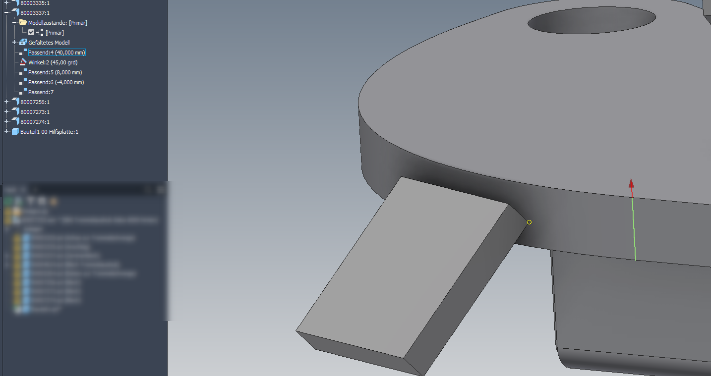

Mahlzeit zusammen!
Ich möchte in einer Baugruppe die Ecke von Bauteil "A" auf die Kontur von Bauteil "B" ausrichten. Das hat bei einem Kollegen vor mir schon mal funktioniert, allerdings bin ich inzwischen Einzelkämpfer und INVENTOR-Späteinsteiger und habe keine Anlaufstelle.  Ich dachte mir, ich schaue mir die vorhandene Beziehung an und verstehe dann, wie es funktioniert... Über "Beziehungen" bzw. "Abhängig machen" kann ich keine Eckpunkte fangen und komme somit erst gar nicht so weit wie mein Kollege. Zum Verständnis habe ich einen Screenshot mitgeschickt...

Moin
Versuch mal mit der Maus auf die Ecke zu fahren und dann rechte Maustaste "andere auswählen". Dann sollte auch Scheitelpunkt in der Liste auftauchen.
Ralf
