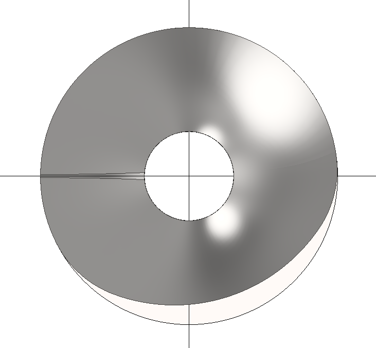

ich habe einen spiralförmigen Körper (Wendel) erstellt und möchte diesen lotrecht ausklinken. Damit die Ausklinkung auf der Abwicklung lotrecht dargestellt wird. Über die Blechfunktion „Ausschneiden“ > „Profil - Lotrecht ausklinken“ kann jedoch kein sinnvolles Ergebnis erzielt werden.
Gibt es eine andere Möglichkeit, eine Ausklinkung an dem Wendel zu erzeugen? Damit die Abwicklung lotrechte Kanten hat.
Vielen Dank für die Hilfe

Moin, es ist etwas ungenau, was da nun ausgeklinkt werden soll. Vielleicht noch ein Paar Bilder hochladen.
Sonst die Skizze, die die Geometrie der Ausklinkung enthält als Fläche extrudieren, dann mit Teilen die extrudierte Fläche Ausklinkung auf der Fläche der Spirale anzeichnen und mit verdicken entfernen oder
wie oben beschrieben mit Teilen auf der Fläche der Spirale anzeichnen
und die Spirale mit Abwickeln als Abwicklung darstellen. Skizze auf die Abwicklung durch Geometrie projizieren die geteilte Fläche verfügbar machen und mit Ausschnitt entfernen. Anschließend wieder Zurückfalten.

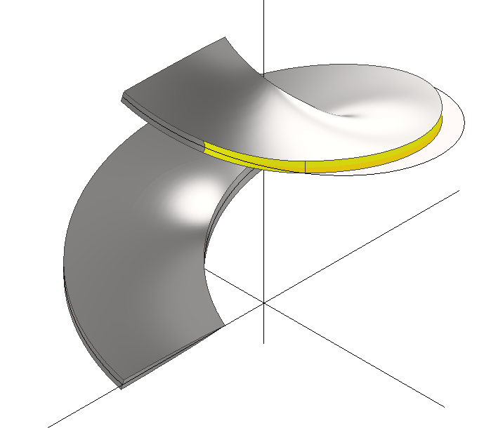

Moin, am Außendurchmesser soll ein Teil ausgeklinkt werden. Auf dem Bild die gelbe Fläche. Dieser gelbe Bereich kann nicht lotrecht ausklinkt werden.

Hallo, ja dann wie beschrieben die Fläche anzeichnen durch Teilen und mit Verdicken entfernen.

Lässt sich das (auch ohne die Ausklinkung) überhaupt abwickeln?   Ich habe ernsthafte Zweifel.
Ansonsten würde ich es mal versuchen die erhabene Fläche mit Trennen-Befehl und deinem Skizzenprofil zu trennen und anschließend zu verdicken.

Moin, abwickeln lässt es sich so wie auf dem Bild konstruiert.
So mache ich die Spiralen auch.

Hallo, mit "Trennen" und "Verdickung" funktioniert das

Hier mal die Vorgehensweise für Konstrukteure.
Siehe Anlage.
2 Skizzen und 2 Arbeitsebenen
2 Modellierungen
1 Spirale erstellen
1 Schneckenwendel „kupieren/beschneiden“

Tut mir leid, wenn ich da widersprechen muss.
Deine Extrusion zum Schluss ist nicht zielführend.
Die Schnittfläche steht nicht rechwinklig zur Spirale.
Im Anhang ist ein Unterschied zwischen abgeschnittener Spiralfläche, die dann aufgedickt wurde und einer Extrusion zum Schluss zu sehen.
Die Arbeitsweise ist in Ordnung, du müßtest nur den Bogen als Fläche extrudieren die dann als Schnittwerkzeug für eine flächige Spirale dient.
Das kam vom Threadersteller rüber.
Daher nehme ich an, dass er genau das wollte.
Hab daraufhin deinen Vorschlag damit verglichen, und Unterschiede festgestellt.
Den Ablauf, auch bei deinem Vorgehen zur gewünschten Lösung zu kommen, habe ich ja dargestellt.
