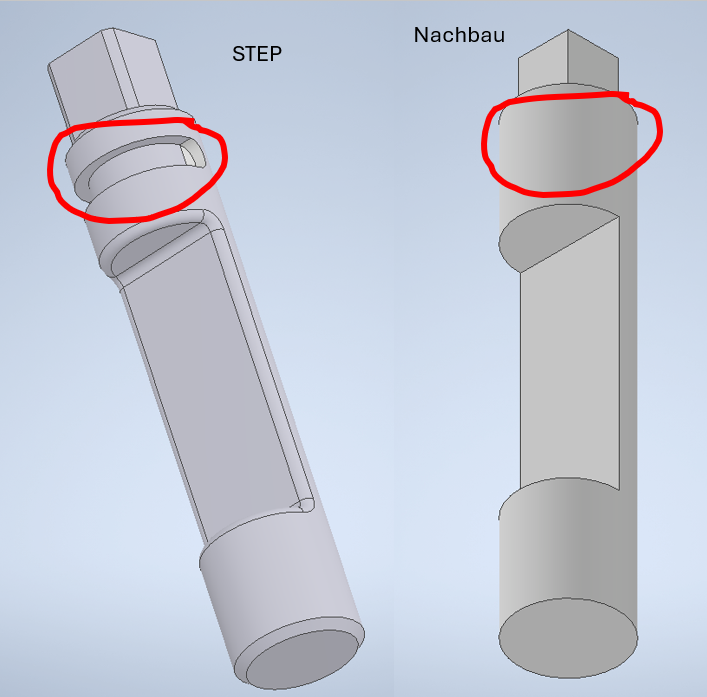

Hallo miteinander,
ich bin gerade dabei, einen Sicherungsbolzen nachzuzeichnen. Bis jetzt klappt das eigentlich ganz gut :-)
Aktuell hänge ich an dem Punkt, an dem eine Fräsnaht über 180° um den Bolzen herum konstruiert werden soll.
Ich habe momentan leider überhaupt keine Idee, wie ich diese Naht sauber um den Bolzen legen kann.
Könntet Ihr mir ein paar Tipps geben, wie ich so etwas erstellen kann?
Mücke
PS: Links befindet sich das Originalteil, das ich als STEP-Datei habe. Rechts seht Ihr meinen aktuellen Stand. Der rot markierte Bereich zeigt, was ich gerne selbst konstruieren möchte.

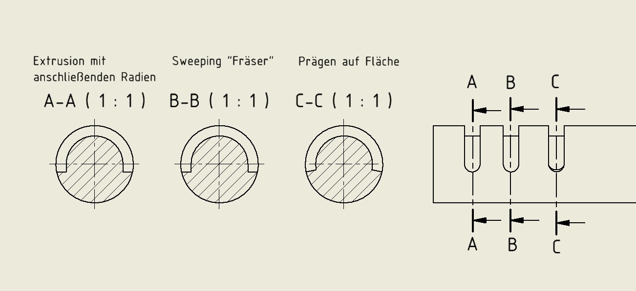

Man könnte aber auch die Nut als extra Körper modellieren, in das Bauteil hineinkopieren und mit Kombinieren davon abziehen.
Dann gibt es noch das Prägen auf Fläche,
oder die Extrusion einer Skizze mit Differenz und anschließenden Radien in den Ecken.

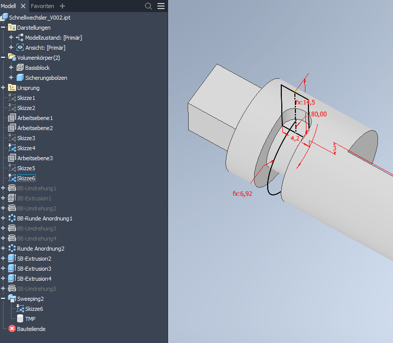

@nightsta1k3r
Ich hatte es zuvor auch mit dem Sweeping-Tool probiert und den Halbkreis entsprechend definiert.
Da die Fräsnut von einem Gewindestift mit Zapfen abhängt, hatte ich alles an das Bohrloch gekoppelt, in der Hoffnung, dass sich später alle Änderungen automatisch anpassen – die Hoffnung stirbt ja bekanntlich zuletzt. :-)
Die Bohrung (selbst gezeichnet, nicht mit dem Bohrungs-Tool) habe ich dann verlängert, sodass sie in den Bolzen hineinragt. Anschließend habe ich sie als Extrusion herausgenommen. Auf die Idee, dafür einen neuen Volumenkörper anzulegen, bin ich ehrlich gesagt gar nicht gekommen.
Dank Deines Tipps habe ich das nun ausprobiert und den neuen Körper per Sweeping-Tool über den Halbkreis laufen lassen – und siehe da: Der neue Volumenkörper verschwindet sauber, taucht auch nicht im Modellbaum auf, und die Fräsung ist perfekt geworden.
DANKE! Manchmal ist es wirklich so einfach. :-)

...oder wie folgt.
In der Skizze die Mantellinie durchgängig skizziert.
Die Nut mit einer Mittellinie senkrecht zur Hauptachse und mittig in der Nut skizzieren.
Nach der ersten Modellierung, durch Drehung, eine halbe 180 Grad umlaufende Nut erstellen.
Die Rundungen der Nut mit einer Wechnahmedrehung um die skizzierte Mittelachse in der Nut erstellen.
Die Wechnahme durch 180 Grad polaren Anordnung auf der gegenüberliegenden Seite erstellen...
Das ist weitestgehend wie die obige Vorgehensweise, nur "schlanker" skizziert und "runder/einfacher" modelliert.
Nur je eine Ebene und Skizze, vier Modellierungen für die oben genannten Konturen!
