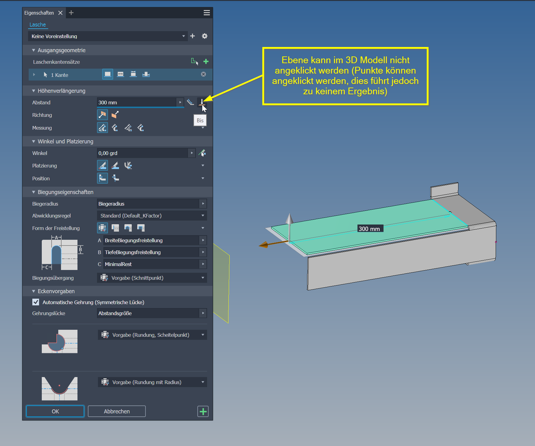

Hallo Zusammen,
Bei dem Blechbefehl Lasche, gibt es die Möglichkeit, die Höhenverstellung der Lasche über eine Ebene zu begrenzen. Ich kann hier jedoch leider keine Ebene anwählen (bei Inventor 2023 hat das noch funktioniert).
Kennt jemand dieses Problem?
Gruß und Dank

Ist nicht nur bei dir so.
Funktioniert bei mir auch nur, wenn da ein Körper mit einer Ecke sitzt.

das sieht für mich nach Absicht aus. Schließlich steht dort bei gewählter Option "Punkt/Scheitelpunkt auswählen". Es können nur Arbeitspunkte und Körperecken ausgewählt werden. (Ein SkizzenPunkt ging bei mir nicht).
Das eine Punktauswahl zu keinem Ergebnis führt, konnte ich nur bei Winkel 0° nachstellen, hängt evtl. damit zusammen.
War es bei IV2023 noch der alte Dialog beim Laschen-Feature?
Ich fürchte, hier muss die Arbeitsweise angepasst werden. Evtl. führt "Fläche" zum Ziel, auch wenn dazu eine Skizze nötig ist.

Beim alten Dialog hat dies jedenfalls noch funktioniert.
Die Körperecke der unteren Lasche kann eben auch nicht ausgewählt werden.
Mir ergründet sich die Berechtigung der Funktion nicht mehr...

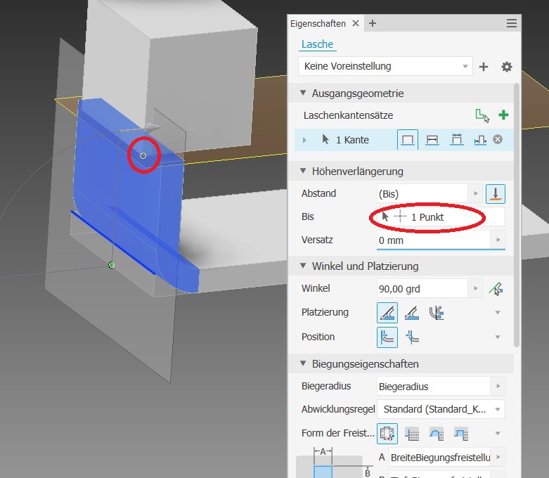

erstellt am: 04. Dez. 2025 13:48    Editieren oder löschen Sie diesen Beitrag!  <-- editieren / zitieren -->   Antwort mit Zitat in Fett Antwort mit kursivem Zitat    Unities abgeben: 1 Unity (wenig hilfreich, aber dennoch)2 Unities3 Unities4 Unities5 Unities6 Unities7 Unities8 Unities9 Unities10 Unities Nur für Inventor-UKD 10 Unities + Antwort hilfreich
wenn du zuerst auf "bis" gehst, hast du verloren.
Wähle zuerst die Kante aus.

in 2020 geht als Höhenbegrenzung nur ein Punkt, - Arbeitspunkt geht, die Ebene auf der er liegt nicht
erscheint mir logisch, die Begrenzung muß ein eindeutiges Maß haben, eine Ebene kann ja auch schräg zur Basis liegen
