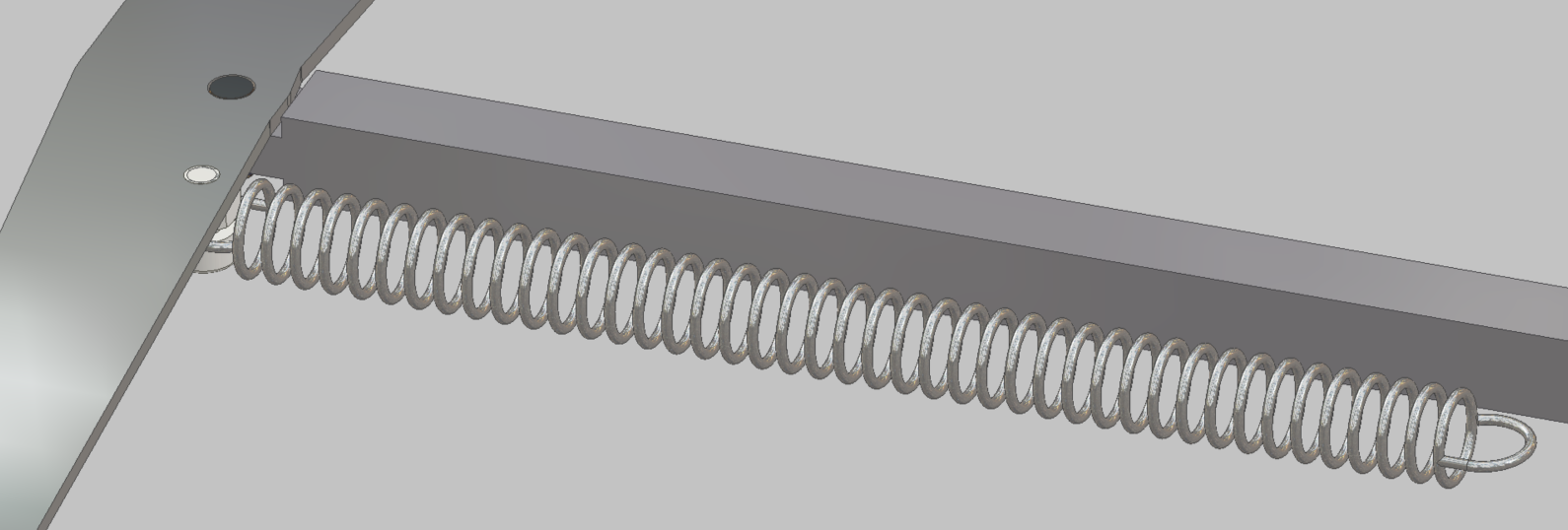

Hallo miteinander,
ich versuche gerade ein Kaufteil im Inventor nachzubauen, und darin ist eine Feder verbaut.
Da ich eine Feder leider nicht selbst zeichnen kann, wollte ich sie mir aus dem Inhaltscenter holen – aber dort finde ich leider keine :-(
Auf dem Bild sieht man die Feder.
Ich schätze, dass das eine DIN-2194-Feder ist.
Suche ich im Inhaltscenter nicht korrekt? Oder sind die Teile standardmäßig nicht eingespielt und ich müsste mir erst eine passende Datenbank besorgen bzw. suchen?
Mücke

Federn besorgt man sich mit den gewünschten Daten beim Hersteller, z.B. Gutekunst , wenns unbedingt sein soll
mit dem Einbau von modellierten Federn sollte man aber sehr sparsam umgehen!
die Helix ist nicht nur im Inventor ein Performancekiller
die bessere Methode ist ein Zylindermantel mit 2 Ösen
im FEM verwendet man sie überhaupt nicht, da wird eine Feder durch einen Kontakt mit den Herstellerwerten ersetzt

Ah ok, das ist gut zu wissen.
In dem Fall ging es mir nicht um den FEM, sondern eher darum, dass später die Stückliste stimmt und die Feder dort auch aufgeführt wird.
Aber das ist tatsächlich eine gute Idee: Ich zeichne einfach einen kleinen Klotz und benenne ihn so, wie die Feder heißt. Dann taucht sie auch richtig in der Stückliste auf.

Als Kompromiss zur sparsamen Federdarstellung im 3D zeichne und modelliere ich eine Anordnung einfacher rotierter Ringe mit Kreisquerschnitt. Das sieht auch auf den zweiten Blick noch richtig aus.

Der Norm nach handelt es sich um eine Schenkelfeder.
Besorge Dir ein (vereinfachtes!) Modell bei Gutekunst oder modelliere selbst:
Einen Hohlzylinder mit zwei Schenkeln.
Damit es realistischer aussieht, kannst Du innen und außen noch ein Gewinde aufbringen.
