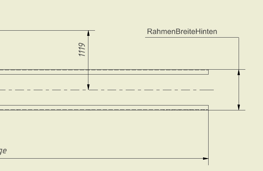

Hallo liebe Kollegen,
ich bilde mir ein, dass es früher möglich war, auch in Zeichnungen die Parameter statt der Werte azuzeigen. Leider ist es schon sehr lange her, dass ich dies gemacht habe. Könnt Ihr mir kurz auf die Sprünge helfen?
Vielen Dank schon mal vorab.

Bilder sagen mehr als 1000 Worte, meinst du so?

Moin, vielen Dank für Deine Antwort. Ich hätte gerne statt den Zahlenwerten die Parameter auf der Zeichnung als Bemaßung stehen.Ich mache momentan Prinzipskizzen von Baugruppen, die mit einer Exceltabelle verknüpft sind. Diese Baugruppen dienen als Vorlagen und ich möchte den Leuten,  die damit arbeiten müssen, Übersichtszeichnungen an die Hand geben, auf denen ersichtlich ist, welcher Parameter in der Exceltabelle mit welchen Maß verknüpft ist.  Auf dem Bild von meinem Beitrag habe ich das schon Mal angedeutet, aber ich möchte nicht jeden Parameter händisch eintragen. Im Modellmodus kannst Du Dir bei den Skizzen die Bemaßungen so einstellen, dass Du sowohl das Maß als auch den zugehörigen Parameter siehst. Ich bin leider nicht mehr auf der Arbeit, sonst würde ich Dir ein Bild schicken.Aber vielleicht funktioniert es auch, wenn ich in der Zeichnung die Skizzen sichtbar mache und vorher die Skizzen Bemaßung entsprechend einstelle.

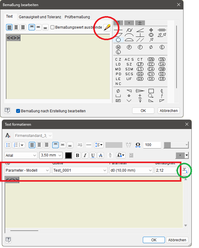

Moin Ralf,
ich habe es ausprobiert, leider erscheinen auf der Zeichnung die Parameter d1 etc.. und nicht die Parameternamen, die ich in der Exceltabelle vergeben habe. Aber trotzdem vielen Dank für Deine Mühe. Ich werde die Parameter händisch eingeben müssen.

Moin
Ok, das mit der Exceltabelle hab ich im zweiten Post übersehen. Also ist der Ausdruck des Parameters der Skizzenbemaßung der Name des Parameters aus der Exceltabelle. Dann halt so:
