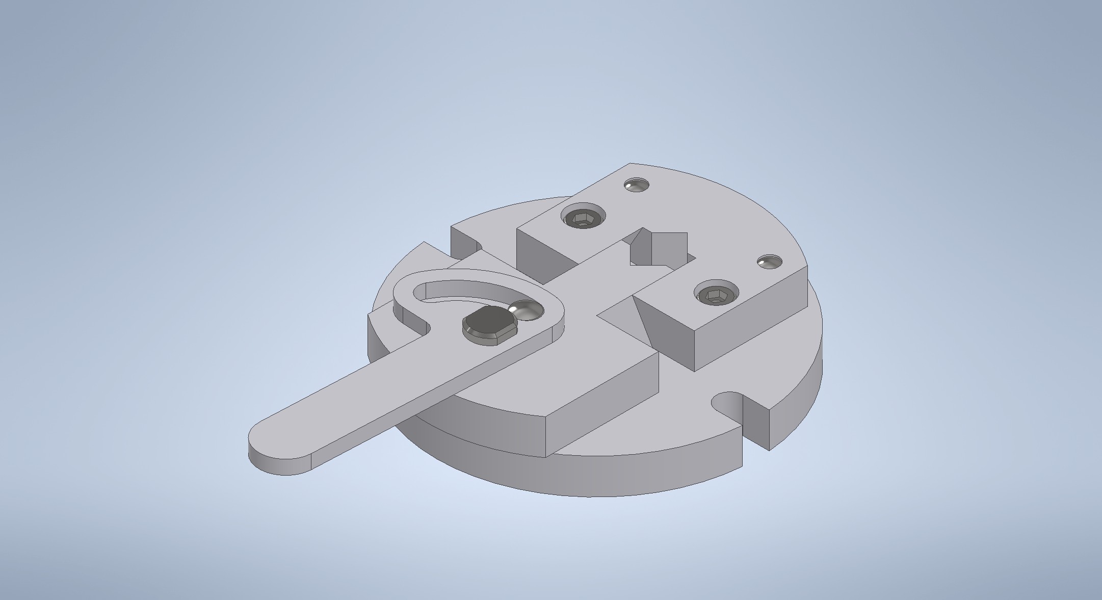

ich habe eine Baugruppe hochgeladen und ein seltsames Phänomen. Der Hebel bewegt sich in der Baugruppe. Wenn die Schraube und der eingefügt wird und ich diese durch ein assoziatives Muster vervielfältige, ist der Hebel fest. Für mich total unlogisch.     Das hatte ich noch nie. Hat jemand eine Idee, woran das liegen kann.

Mir scheint die Baugruppe ist nicht hochgeladen
Die bewegbare Hebelbaugruppe ist nicht in einer Überbaugruppe eingebaut, wo man "beweglich" anhaken muss?
Hast Du schon mal mit assoziativen Mustern das geschafft? Assoziativ hört sich für mich so an, als ob es da Probleme geben könnte. Heißt normales Muster ginge, assoziativ aber nicht mehr.

Jetzt ist sie hochgeladen. Es gibt keine Unterbaugruppen. Das Muster dürfte auf keinen Fall stören. Ich habe diese BG schon öfter gemacht und diesen Fehler hatte ich noch nie.

Dein Upload ist keine Baugruppe sondern ein Screenshot und der ist leider nicht aussagekräftig, hilfreich wäre die Baugruppe mit den Teilen, oder ein Screenshot vom ganzen Bildschirm mit Bauteilbrowser und aufgeklappten abhängigkeiten.
Aber ich reibe trotzdem mal an der Glaskugel....
Ist das erste Bauteil fixiert?

Ja, das erste Teil ist fixiert und alle Teile wurden in die Baugruppe eingeführt und ordnungsgemäß verknüpft. Der Hebel hat sich so lange bewegt bis die eine Schraube und der Stift als Muster vervielfältigt wurde. Das ist unlogisch.

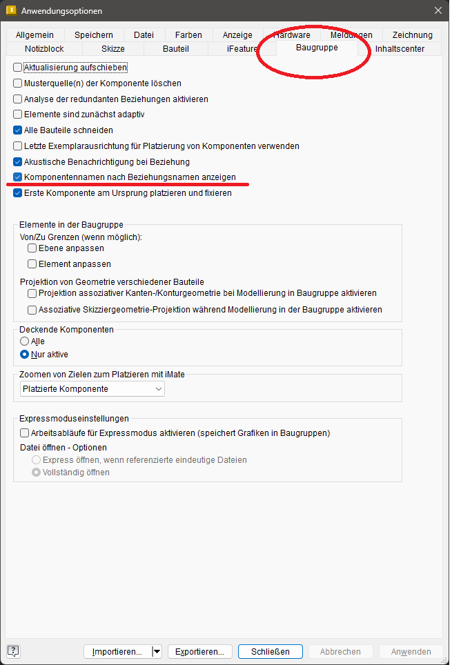

Kannst du einen Screenshot vom Modellbrowser mit aufgeklappten Abhängigkeiten machen?
am besten mit Beziehunngsangabe, das stellst du in den Anwendungsoptionen ein...

das ist die Spannvorrichtung aus dem Tutorial von Peter Tropf
das sieht keine Anordnung in der Führungsplatte vor, aber Adaptivitäten
also ohne deine Modelle ist das Nebelgestochere ...
ein P&G (aber nur von den Modellen!) sollte möglich sein, da ist nix Geheimes dran
