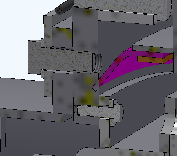

in meiner Maschine wird ein wasserstrahlgeschnittener Gummi radial eingesetzt, der jedoch axial abdichtet (siehe magentafarbene Dichtung in der Abbildung).
Gibt es in Inventor eine Möglichkeit, dieses Profil abzuwickeln bzw. flach darzustellen?

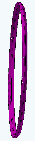

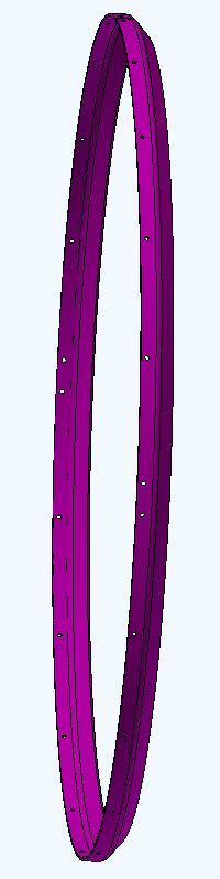

Danke für deine Rückmeldung. Da das Bauteil jedoch in zwei Richtungen gebogen ist, kann ich leider keine herkömmliche Abwicklung erstellen.

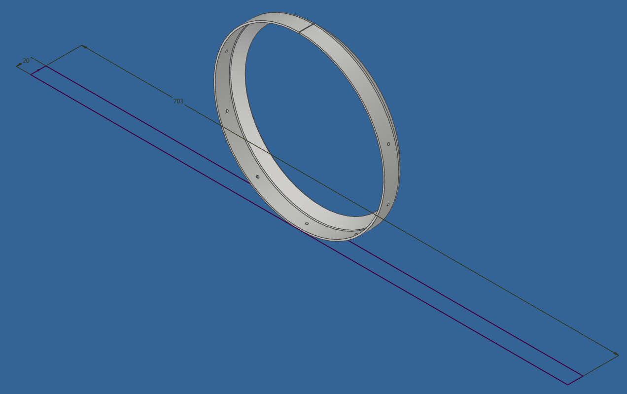

gebogeneFlachdichtung.ipt
andere Möglichkeit, Bauteil wie folgt erstellen:
- Blechstreifen mit Länge aus Durchmesser * PI (etwas kürzer),
- Fläche erstellen,
- ggf. Bohrungen einbringen,
- Kantung einfügen,
- in Normteil konvertieren (zwischen "Normteil" und "Blech" kann man ja beliebig hin und her switchen) und mit Befehl "Biegungsteil" runden.
- die Maße in der Skizze kannst Du nun anpassen, bis es passt.
- wenn es fertig ist, schiebe das "Bauteilende" (im Modellbrowser) über die Biegung und nun auf "Abwicklung"

Man müsste wissen mit welcher Version der TE arbeitet, aber seit ein paar Jahren löst man das (Darstellen von gebogen und platt) mit Modellzuständen

Genau, das ist dann das Feintuning! Erster Modellzustand das ebene Blech, der andere das gebogene.
