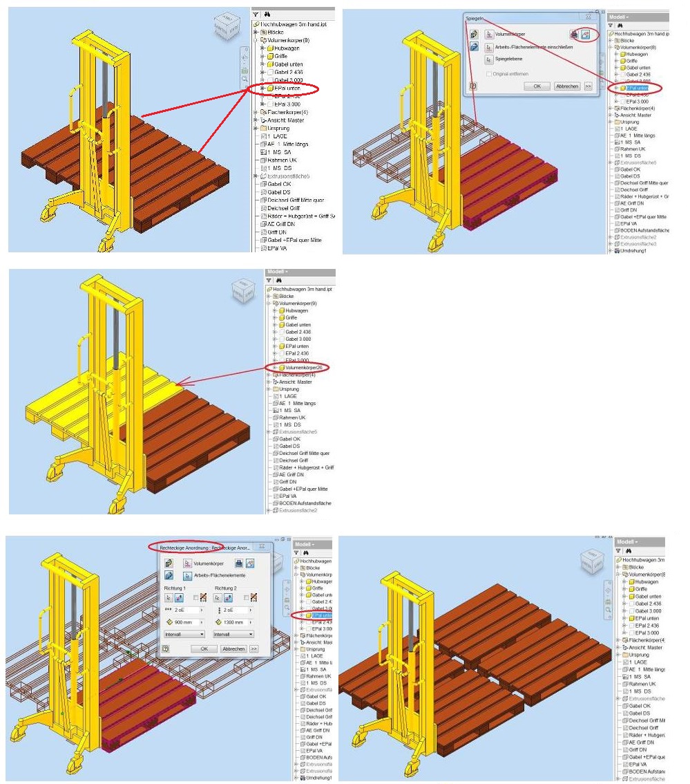

erstellt am: 23. Nov. 2025 13:13    Editieren oder löschen Sie diesen Beitrag!  <-- editieren / zitieren -->   Antwort mit Zitat in Fett Antwort mit kursivem Zitat    Unities abgeben: 1 Unity (wenig hilfreich, aber dennoch)2 Unities3 Unities4 Unities5 Unities6 Unities7 Unities8 Unities9 Unities10 Unities Nur für Muecke.1982 10 Unities + Antwort hilfreich
Um mal die Erläuterung von Ralf aufzunehmen, in der Anlage ein Bild bei dem Spiegeln und Anordnung mal als Erweiterung, Verdoppelung beim Spiegeln, Vervierfachung beim Anordnen, zu sehen sind.
Was zu beweisen war; beide Verfahren sind möglich!
Es kommt dabei darauf an, wie ja schon ausgeführt, dass das gewünschte Verfahren der Anordnung gewählt wird, siehe das Bild der Spiegelung mit dem Kringel um "Neuer Volumenkörper".
Beim Spiegeln also ein weiteres neues, zusätzliches Teil, oder nicht, beim Anordnen soviel neue Teile wie eingegeben, oder nicht!

Wenn ich Mücke richtig verstanden habe möchte er, weil es Gleichteile sind, auf mehrere Volumenkörper verzichten da diese mehrere Bauteildateien erzeugen. Das funktioniert wie gesehen nicht. Inventor kann nur Volumenkörper ableiten und nicht einzelne Feature auslassen.
Vorschlag 1
Man konstruiert mit mehreren Volumenkörpern und benennt die Duplikate bzw. Gleichteilevolumenkörper entsprechend um. Beim Erstellen der Komponenten leitet man nur die Originalvolumenkörper in einzelne Bauteile ab. In der Baugruppe setzt man die Gleichteile durch Anordnungen des Originals wieder ein.
Vorschlag 2
Alternativ könnte man auch alles ableiten und gibt den Gleichteilen die gleiche Bauteilnummer. So werden sie in der Stückliste zusammengefasst. Nur bei der Zeichnungsableitung und beim STEP-Export muss man daran denken, dass diese Dateien Duplikate sind, die man ignorieren muss. Dazu könnte man die Notizfunktion mit einem Kommentar benutzen oder auch eine 3D-Anmerkung in die Bauteile setzen oder ein iProp das im Schriftfeld angezeigt wird mit dem Hinweis versehen.
Vorschlag 3
Man macht doch nur einen Volumenkörper und schneidet das überschüssige Volumen im abgeleiteten Bauteil weg. Muss man halt immer daran denken zu prüfen, ob wirklich alles weggeschnitten wird, wenn man nachträglich etwas ändert. In der Baugruppe setzt man die Gleichteile durch Anordnungen des Originals wieder ein.
Alles irgendwie nur so semitoll, aber mM machbar.
