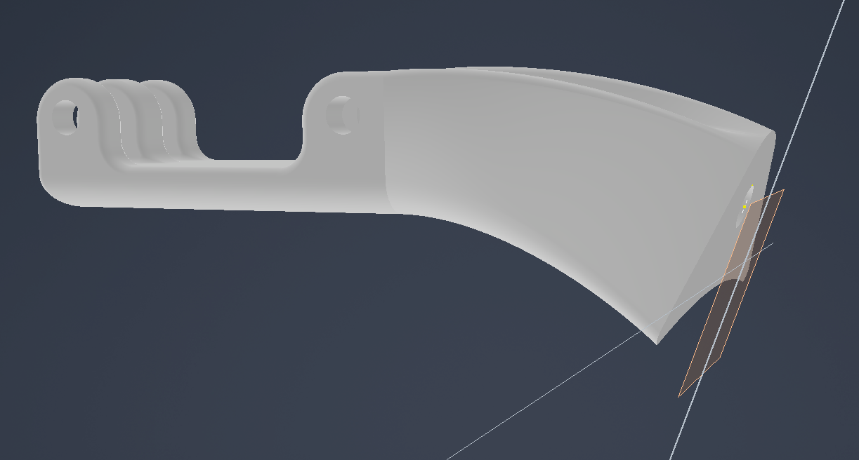

ich habe mir eine Scheinwerferhalterung fürs Fahrrad konstruiert, auf der sichtbaren Ebene liegt die Skizze für eine Erhebung. Leider kann ich den Ebenenwinkel nicht, wie sonst immer, ändern. Er hat 20°, soll aber 24° haben. Hat jemand eine Idee, wie ich da dran komme?

normalerweise über die fx-Liste ...

...da war ich auch, aber ich kann den Wert dort nicht ändern.

andere Wert auch nicht?
gehört dir die Datei?
oder ist das Maß gar nicht frei, weil durch andere Geometrie bestimmt?

Klar andere Werte, ist meine Datei. Irgendwie ist die Ebene, von der die jetzige abgenommen wurde, wohl verschwunden. Das muss man doch irgendwie neu definieren können.

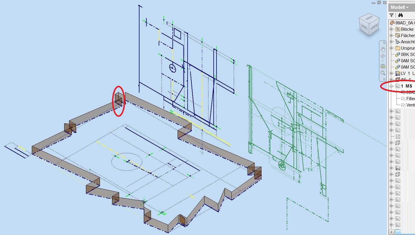

...das sicherste ist, IMHO, in einer übergeordneten Skizze einen Linienzug mit dem gewünschten Winkel, mit dem Bezug zu was auch immer, erstellen.
Dabei an die Linie die die Ebene darstellen soll eine senkrechte Linie zu dieser Linie. Damit kann bei der "üblichen" Methode eine Arbeitsebene an dem Schnittpunkt dieser Senkrechten erstellt werden.
Oder, meine bevorzugte Methode, den wie oben erstellten Linienzug als Fläche extrudieren, dann ist die Ebene sofort da!
Und auf dieser Fläche die Skizze erstellen.
Der senkrechte Strich kann dann entfallen!
Mal ein Beispiel in der Anlage, mit einem Linienzug mit dem noch weitere Flächen, statt Arbeitsebenen, zum Skizzieren benutzt werden!

Die Ebene ist fixiert. Die wird quasi über drei Punkte im Raum definiert. Ohne eine bestimmte Drehachse kann man nichtmal die Punkte per Rotationsmatrix umrechnen für eine Neudefinition. Wurde die Ebene vielleicht mal aus einer Kantenprojektion eines anderen Bauteiles definiert und die Projektion dann gelöscht?
Du könntest aus der Schnittlinie der jetzigen "Arbeitsebene Winkel" und der YZ-Ebene eine Arbeitsachse erzeugen und mit dieser Achse und der "Arbeitsebene Winkel" eine neue Ebene mit 4° Winkel zur "Arbeitsebene Winkel" erzeugen. Dann die Skizze für diese Seite der Erhebung neu definieren auf die neue Arbeitsebene. Das Bauteilende muss natürlich entsprechend weit hoch geschoben werden, damit die Arbeitsebene an der richtigen Stelle erzeugt wird. Ob die Drehachse der neuen Ebene an der Stelle korrekt ist und Sinn macht, kann ich so nicht beurteilen. Aber vielleicht findest du mit dem Vorschlag eine passende Lösung.
EDIT: Manfreds Lösung ist die stabilere und wäre zu bevorzugen. Mein Vorschlag sehe ich eher als Notnagelpfusch, um 2 Sekunden vor Ende nicht alles neu machen zu müssen.

Original erstellt von h-hk:
das Irgendwie ist ein Löschen mit Wegklicken der Warnung gewesen
dann muß man mit "neu definieren" die Eingaben neu angeben
