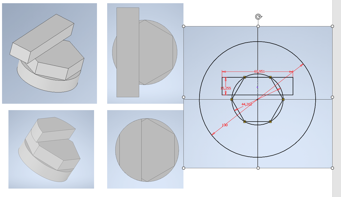

Hallo miteinander,
ich tue mich gerade etwas schwer damit zu erklären, was ich genau suche – aber ich versuche es trotzdem.
Über die Skizzen meiner Ursprungsebenen versuche ich bereits, doppelte Bemaßungen, Linien, Kreise usw. zu vermeiden. Das klappt eigentlich recht gut.
Nun möchte ich aber ein zylindrisches Teil konstruieren. Da einige meiner Skizzen allerdings um 90° versetzt zueinander liegen, gelingt es mir nicht immer, die daraus entstehenden Volumenkörper exakt der äußeren Rundung anzupassen.
Mein Gedanke war: Solange die neue Extrusion den zylindrischen Bereich komplett überdeckt und außen ein wenig übersteht, sollte das ja kein Problem sein.
Am Ende wollte ich einfach alles, was außerhalb des zylindrischen Grundkörpers liegt, per Extrusion (Differenz) entfernen.
Das Problem dabei:
Für die Differenz-Extrusion kann man nur geschlossene Konturen auswählen. Da meine Skizze in solchen Fällen keine geschlossene Kontur bildet, habe ich mir damit beholfen, einen größeren zusätzlichen Kreis zu zeichnen. Zwischen diesem großen Kreis und meinem eigentlichen Zylinder kann ich dann den überstehenden Bereich wegschneiden.
Ich hoffe, man versteht halbwegs, was ich meine.
Vielleicht hat jemand von Euch eine elegantere Lösung oder einen Tipp, wie man solche Fälle konstruktiv sauber lösen kann.

Warum wählst du nicht gleich einfach nur die Bereiche aus, die innerhalb der zylindrischen Kontur liegen?
nightsta1k3r
retired ...
Beiträge: 11649
Registriert: 25.02.2004
erstellt am: 22. Nov. 2025 09:07    Editieren oder löschen Sie diesen Beitrag!  <-- editieren / zitieren -->   Antwort mit Zitat in Fett Antwort mit kursivem Zitat    Unities abgeben: 1 Unity (wenig hilfreich, aber dennoch)2 Unities3 Unities4 Unities5 Unities6 Unities7 Unities8 Unities9 Unities10 Unities Nur für Muecke.1982 10 Unities + Antwort hilfreich
den 44,202-Kreis mit Schnittmenge extrudieren

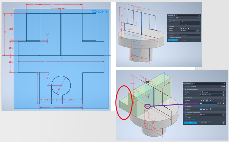

Ja, Ihr habt recht, das war wirklich ein sehr schlechtes Beispiel von mir.
Ich habe es jetzt nochmal versucht und das Ganze etwas näher an meinem aktuellen Bauteil aufgebaut.
Auf der Skizze (XZ-Ebene) sieht man unten meinen zylindrischen Körper, darüber die Bauteile, die darauf sitzen – alles als Schnitt dargestellt.
Den zylindrischen Körper kann man ohne Probleme modellieren, aber die anderen Bauteile leider nicht, weil ich sie an die Außenkontur des Zylinders anpassen müsste. Genau an dieser Stelle hakt es dann :-(
Bilder ⇒
Die jetzt noch nicht zylindrischen Körper werden noch weiter bearbeitet. Dafür erstelle ich Skizzen auf den anderen Ebenen, damit ich die Teile anschließend noch weiter verändern und modifizieren kann.
Oh, das habe ich erst jetzt richtig gesehen und nachvollziehen können! !!
Das muss ich ein wenig testen und herumspielen.
Ich melde mich dann wieder.

@nightsta1k3r: Ich habe das gerade an einem Versuchsteil von mir ausprobiert.
Genau das habe ich gesucht! !!
Danke!
Mücke

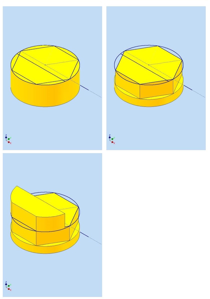

erstellt am: 24. Nov. 2025 13:03    Editieren oder löschen Sie diesen Beitrag!  <-- editieren / zitieren -->   Antwort mit Zitat in Fett Antwort mit kursivem Zitat    Unities abgeben: 1 Unity (wenig hilfreich, aber dennoch)2 Unities3 Unities4 Unities5 Unities6 Unities7 Unities8 Unities9 Unities10 Unities Nur für Muecke.1982 10 Unities + Antwort hilfreich
...meine Lösung.
1 saubere Skizze mit allen erforderlichen Konturen.
3 Extrusionen - siehe anliegende Bilderfolge...
In diesem Sinne wünsche ich allen, weiterhin effektives Schaffen
