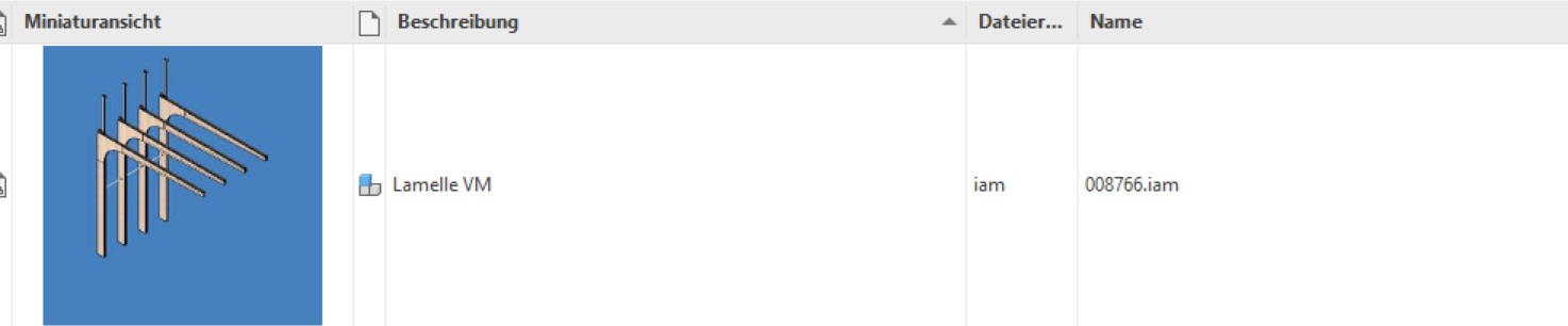

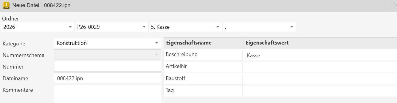

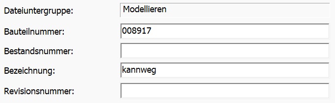

erstellt am: 25. Nov. 2025 07:04    Editieren oder löschen Sie diesen Beitrag!  <-- editieren / zitieren -->   Antwort mit Zitat in Fett Antwort mit kursivem Zitat    Unities abgeben: 1 Unity (wenig hilfreich, aber dennoch)2 Unities3 Unities4 Unities5 Unities6 Unities7 Unities8 Unities9 Unities10 Unities
ich bin mir nicht sicher, da ich nicht weiß, was von unserer Oberfläche programmiert wurde und was Vault-Standard ist.
Beim Speichern sieht unsere Maske so aus wie in Bild 1. Hier meine ich die Beschreibung, genauso wie in Vault (Bild 2).  In den iProperties nennt sich das Feld aber Bezeichnung. Das meine ich auf jeden Fall...
Den Dateinamen kann ich in Vault umbenennen, aber ich komme in der IPN nicht in die iProperties - der Button ist grau.
