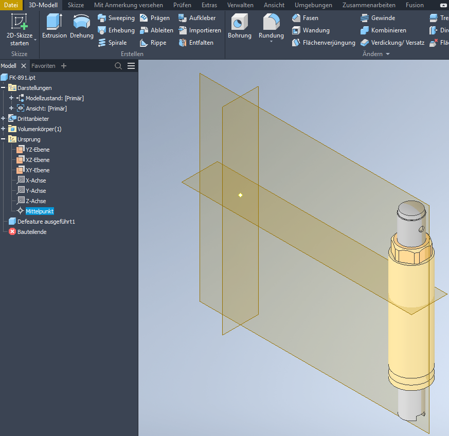

Hallo miteinander,
ich habe eine STEP-Datei in Inventor geöffnet, daraus wurde dann automatisch ein IPT erstellt – genau so möchte ich es auch.
Allerdings stimmen die Ursprungsebenen nicht:
Das Bauteil sitzt nicht mittig zu den Ursprungsachsen. Da es bei anderen STEP-Dateien korrekt ausgerichtet ist und nur bei dieser einen nicht passt, gehe ich davon aus, dass es an der STEP selbst liegt.
Wie kann ich das in Inventor korrigieren?
Ich hätte das Bauteil gern sauber zentriert zu den Ursprungsebenen, also so, dass die Geometrie mittig zu X/Y/Z liegt.
Ein aktuelles Bild habe ich angehängt.

Moin!
Die Ursprungsebenen stimmen schon, die sind immer bei 0,0,0, also beim Datei-Ursprung, und das lässt sich auch nicht ändern, weil das die Definition der Ursprungsebenen ist. Absoluter Nullpunkt ist absoluter Nullpunkt.
Dass die Volumenkörper im Modell woanders liegen, kommt oft vor. Symmetrisch zum Ursprung zu modellieren wird zwar oft als guter Stil angesehen, und es ist auch von gewissem Nutzen, aber eigentlich ist es egal, und bei der Skelett-Methode wird sogar mit Absicht und noch größerem Nutzen davon abgewichen.

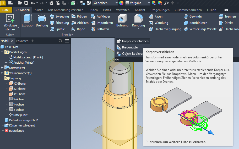

Du kannst in jedem Modell die Volumenkörper so verschieben, wie Du es gern hättest; da gibt es eine eigene Funktion für, die die Volumenlkörper übrigens auch drehen kann  Das Icon zeigt ein gelbes Würfelchen mit kleinen roten Pfeilen dran.

Du hast recht – die Volumenkörper-Ebenen stimmen tatsächlich nicht mit den Ursprungsebenen überein.
Dank Deines Hinweises habe ich diesen Artikel gefunden:
https://help.autodesk.com/view/INVNTOR/2016/DEU/?guid=GUID-993A4C8C-867E-4F87-8C50-EE90C61A7F3A
Ich habe es nachgemessen: Es sind 22,102 mm, um die ich den Volumenkörper verschieben muss.
Hat hervorragend geklappt.
DANKE!!
