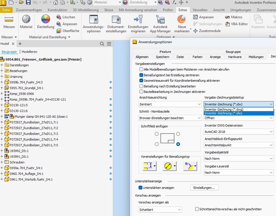

Ich habe gerade lange gesucht nach einer Einstellung, wie man das Öffnen einer Zeichnung (idw) aus der Browserleiste (rechte Maustaste) beschleunigen kann.
Durch die Umstellung in den Anwendungsoptionen des Vorgabe-Dateitypen von dwg auf idw geht es bedeutend schneller. Konnte dieses Problem in der Forumssuche nicht finden. Falls es jemand mal brauchen kann.
