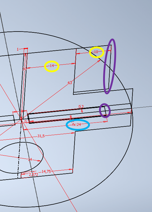

Hallo miteinander,
ich beschäftige mich gerade intensiver mit der Arbeitsweise von Skizzen in Inventor und habe – auch basierend auf vielen Empfehlungen hier im Forum – versucht, meine Abhängigkeiten nicht mehr auf Flächen eines Volumenkörpers zu setzen, sondern rein zwischen den Skizzen bzw. Ursprungsebenen zu arbeiten.
Aktuell habe ich ein Teil, das aus mehreren Volumenkörpern besteht. Die zugrunde liegenden Skizzen liegen alle auf den Ursprungsebenen YZ, XZ und XY. Aus diesen Skizzen sollen anschließend die Volumenkörper entstehen.
Soweit funktioniert das gut – bis ich versucht habe, z. B. eine Linie in der Skizze auf Ebene YZ kollinear zu einer Linie in der Skizze auf Ebene XZ zu setzen.
Die Idee ist, dass die Höhe auf der XZ-Skizze immer von der YZ-Skizze abhängt.
Problem:
In der aktiven Skizze kann ich die Linien der anderen Skizze nicht auswählen, um eine Abhängigkeit (z. B. kollinear) herzustellen. Auch andere Abhängigkeiten lassen sich so nicht setzen.
Daher meine Fragen:
  • Habe ich hier einen Denkfehler?
  • Macht man so etwas grundsätzlich nicht, weil es Nachteile hat?
  • Oder gibt es einen anderen Arbeitsweg, den ich übersehe?
Im Bild (Beispiel) wäre die hellblaue Geometrie aus gelben Bemassungen errechnet.
Mir wäre es jedoch deutlich lieber, wenn ich die lila Linie direkt über eine kollineare Abhängigkeit erzeugen könnte – ganz ohne zusätzliche Berechnungsmaße.
Geht das in Inventor überhaupt? Wenn ja, wie?
Wenn nein, was übersehe ich?
Wie macht Ihr das?
Mücke

um es abhängig zu machen, muß es in der Skizze sein
das geht durch projizieren
diese Projektion kann auch eine Hilfslinie sein, um die Skizze nicht zu überladen

Bei Inventor muss man die Historie beachten.
Wenn man in eine Skizze wechselt, die vor einer 2. erstellt wurde, verschwindet die 2. Skizze, da sie ja zu diesem Zeitpunkt noch nicht erstellt war.
Da hilft auch eine Projektion nichts.
Man kann im Browser jedoch die Reihenfolge ändern, solange mit den Skizzen nichts erstellt wurde.

Oh Mann, stimmt, man könnte auch Teile projizieren. Da habe ich gar nicht dran gedacht.
@nightsta1k3r: Was meinst du mit „um die Skizze nicht zu überladen”? Meinst du, dass die Skizze übersichtlicher bleibt und die Hilfslinien nur schwach dargestellt werden? Oder meinst du, dass die Skizzen sonst zu groß werden und Inventor irgendwann sehr lange braucht, um alles zu berechnen und darzustellen?
@rode.damode: Ja, das musste ich auch schon feststellen. Ich habe mir dann überlegt, mit was ich anfange und was wann wichtig ist.
Du betonst, dass es beim Inventor so ist. Wie ist es denn bei anderen CAD-Programmen gelöst?
vg Mücke

Original erstellt von Muecke.1982:
es geht um die Anzahl der gültigen Linien für Konturen
wenns zu viel ist, wird die Skizze eigenartig
