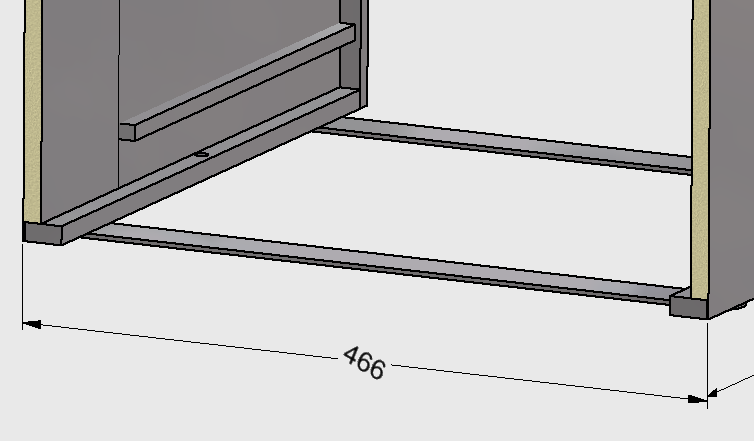

Moin!
Inventor kann ja die Bemaßung in Isometrien so räumlich schräg darstellen. Nun ist aber die isometrische Darstellung nicht immer passend, und bei anderen Ansichtswinkeln sieht es dann so krank aus wie auf dem Bild. Warum die Entwickler hier nicht weiter gedacht haben, will ich jetzt nicht erörtern, aber gibt es vielleicht irgendwo die Möglichkeit, den Maßtext wenigstens unabhängig von der Richtung immer waagerecht und in gerader Ansicht zu schreiben (so wie in der Skizzenumgebung)? Ich habe bisher keine gefunden.

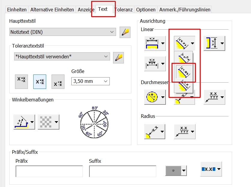

Moin
Parallel zur Blattebene kenne ich keine Möglichkeit. Was die Entwickler da geraucht hatten, wer weiß  Kreativ macht das Zeug jedenfalls.  Der Text in der Bemaßung hat keine Winkel- oder Rotationseigenschaft, die man manipulieren könnte. Da geht auch über die API leider nix.
Würde es als Alternative genügen wenn der Text parallel zur Maßlinie steht? Das könnte man im Bemaßunsstil einstellen (s. Bild).

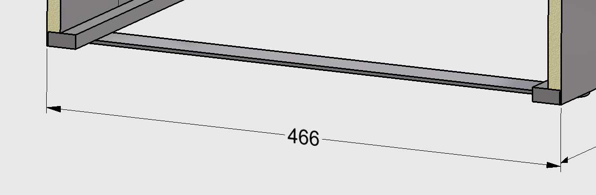

Original erstellt von rkauskh:
...Text parallel zur Maßlinie...
Ja, sieht besser aus. Danke!
