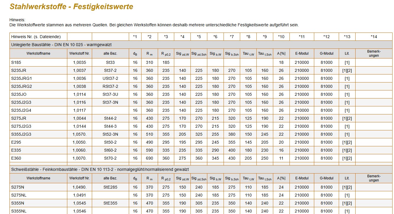

Halölo Inventor-Gemeinde,
seit diesem Wochenende beschäftge ich mich mit Inventor 2025, Grundkenntnisse sind vorhanden.
Nun möchte ich Materialien nach DIN/ISO anwenden (s.Screenshot).
Gibt es irgendwo Vorlage-Dateien, die ich importieren kann,
oder muss ich die selber anlegen?
Trilemma

Moin, ich habe eine benutzerdefinierte Bibliothek für Material und Darstellung angelegt.
Beispiel S235JR - 1.0038 heißt da ein Werkstoff und 1.4301 Edelstahl.
Ab und zu hat man Glück und eine ipt Datei hat viele Werkstoffe angelegt (also im Dokument).
Vielleicht hat jemand hier aber eine Lösung für eine Vorlage-Datei.
