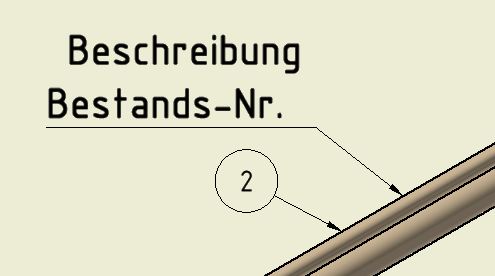

Hallo Zusammen,
ist es möglich die Pos. Nr. in der Zeichnung mit mehreren Beschreibungen zu füllen?
Wie im Anhang mit Beschreibung und Artikel-Nr. (Bestandsnummer).
Bisher habe ich das immer über Führungstext hinzufügen, und die Standard i-Properties manuell von den Parts hinzugefügt.
Danke im Voraus.
Cihan

Hallo, in der idw im Stil ? Normeneditor unter Positionsnummer
zur Positionsnummerformatierung navigieren und dort bei Eigenschaftsanzeige den Button mit dem Pfeil nach oben betätigen und das gewünschte auswählen.

Moin
Du musst in der Positionsnummernformatierung die Form auf "Rechteck" oder "Keine" stellen. Das sind mW die einzigen beiden, die mehr als 2 Einträge zulassen.
Erstell dir am Besten einen neuen Positionsnummernstil und probiere es damit aus.

Führungslinientext als skizziertes Symbol kann auch automatisch iProperties lesen, so ähnlich wie Positionsnummer und Schriftfeld, aber unabhängig von der Stückliste und daher auch für Referenz-Komponenten.

Super, hat geklappt.
