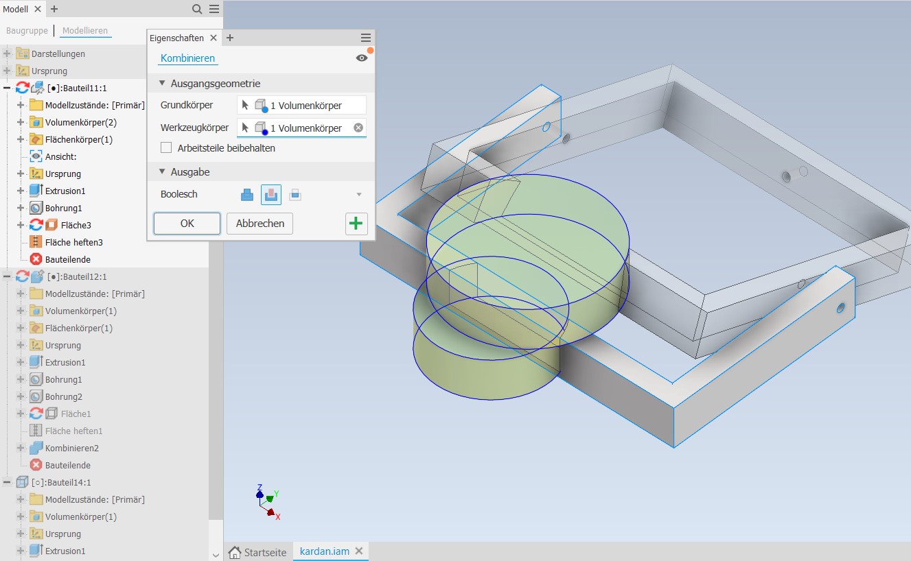

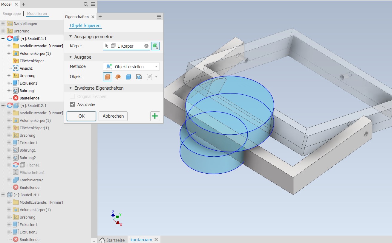

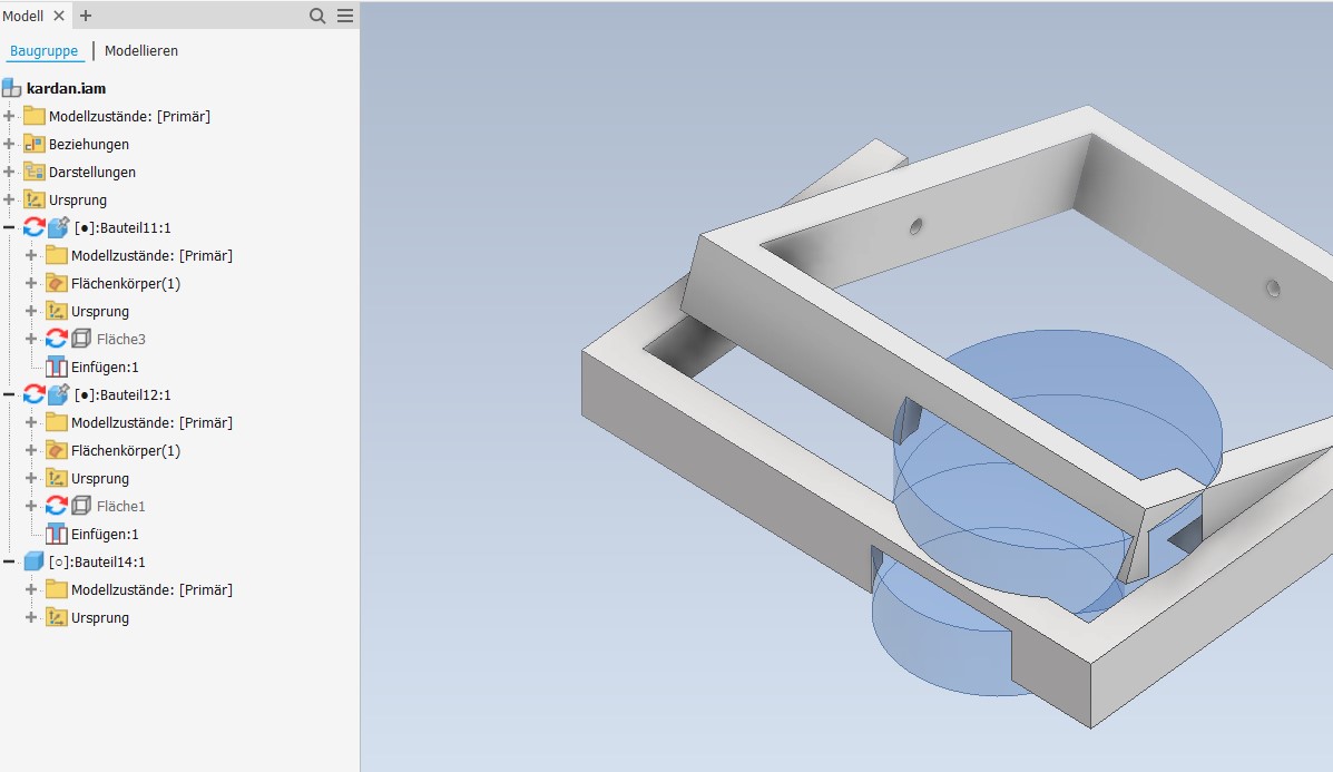

Hallo Hendrik
Eine Lösung auf Knopfdruck kann ich dir nicht anbieten.
Wenn du aber von Bearbeitungsvolumen innerhalb einer Baugruppe sprichst, das du in die verschiendenen Bauteile bringen möchtest, ohne das Bearbeitungsvolumen zu verlieren,
dann geht das folgendermaßen:
Du platzierst deine Bauteile und dein Bearbeitungsvolumen innerhalb einer Baugruppe wie du das brauchst.
Nun gehst du nacheinander in die Bauteile rein, in denen das Volumen verarbeitet werden soll.
Dort startest du den Befehl "Objekt kopieren" im Reiter "Ändern" und wählst das Volumenteil aus. Wenn du das adaptiv halten möchtest, so holst du das Volumenteil als Fläche rein.
Nun musst du die Fläche noch "heften" damit das wieder ein Körper wird, den du dann mit "kombinieren" von deinen Bauteil abziehen kannst.
Das kannst du in jedem Bauteil wiederholen.
Nun kannst du dein Bearbeitungsvolumen nach belieben noch verschieben, vorausgesetzt in den jeweiligen Bauteilen ist noch eine kombination mit dem hereingeholten Volumen möglich.
Auch das Bearbeitungsvolumen läßt sich problemlos ändern, alles wird adaptiv nachgezogen.
Vielleicht hilft dir das weiter.
