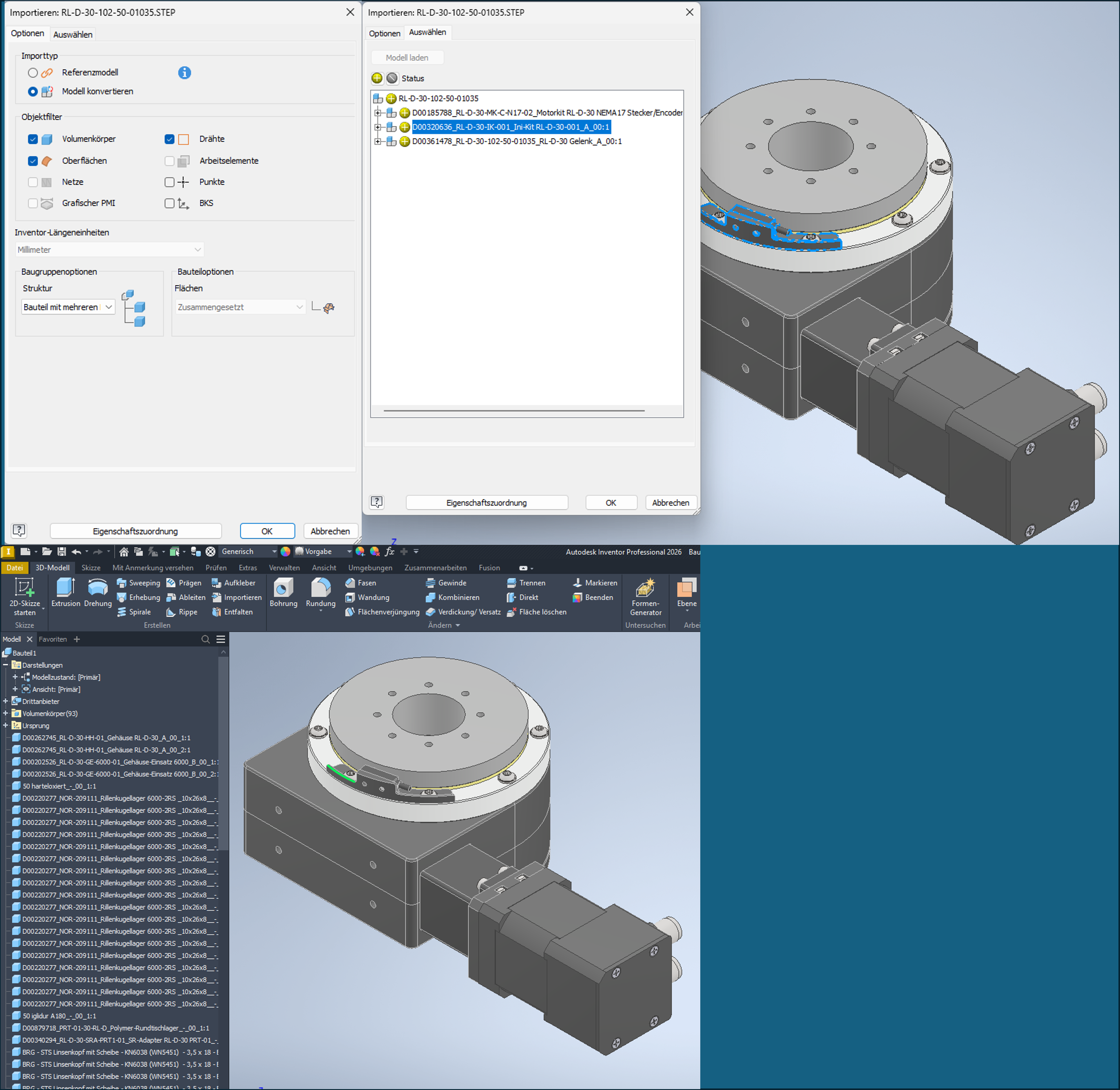

der Hersteller bietet sein Bauteil (eine etwas komplexere Baugruppe) als STEP-Datei an.
Wenn ich diese in Autodesk Inventor importiere, bekomme ich eine saubere Struktur:
Eine Hauptbaugruppe mit mehreren Unterbaugruppen und vielen Einzelteilen (meist in vereinfachter Darstellung).
Eigentlich ist das super, aber da ich an dem Teil nichts verändern muss, dachte ich mir, es wäre praktischer, alles als ein einzelnes Bauteil (IPT) zu importieren – also eine einzige Datei anstelle eines ganzen Haufens IPTs und IAMs.
Egal welche Import-Einstellungen ich bisher ausprobiert habe, Inventor erstellt mir aber immer wieder eine komplette Baugruppenstruktur.
Frage:
Kann man den Import von STEP-Dateien irgendwie so einstellen, dass Inventor alles als ein Volumenkörper in einer einzigen IPT-Datei erstellt?
Auf dem Bild seht Ihr, wie es bei mir aktuell aussieht.

neues Bauteil
Gruppe Einfügen - Importieren
Importtyp Modell konvertieren

RL-D-30-102-50-01035.STEP
Hm, ich dachte, ich hätte das so gemacht. Oder habe ich da etwas falsch interpretiert?
Ich habe es noch einmal gemacht und alles auf Bildern festgehalten, doch es werden immer noch so viele IPTs erstellt.
Ich habe die STEP auch angehängt.
VG Mücke

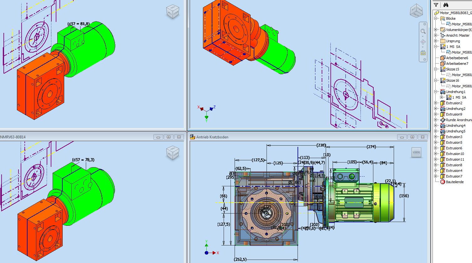

Mein „üblicher Vorschlag“. Der geübte Anwender baut sich das als Modell auf Basis eines Skizzenblockes neu.
In der Anlage mal ein Getriebemotor eines aktuellen Projektes.
In dem Projekt gibt es noch 2 weitere im Prinzip baugleich aber – natürlich – abweichende Maße.
Die Vorgehensweise wie folgt.
Maße nach dem vorgegebenen Muster, wie im Beispiel zu sehen, ranziehen, vorhandenes Modell unter neuem Name abspeichern
Ebenso den Name des Skizzenblockes umbenennen.
Im Skizzenblock die Maße ändern.
Aktualisieren.
Modell und Block sind angepasst.
Fettich!
Bemerkungen zum Bild der Anlage.
Auf der rechten, oberen Seite des Bildes, ist der Skizzenblock sichtbar geschaltet und im Modelbrowser ist zu sehen, dass der Skizzenblock auch für die weiteren Skizzen verwendet wurde.
Der Skizzenblock zeigt die Skizzen mit den Lochbildern der „Anschlußflansche“ des Getriebes. Also die Maße, die konstruktiv, in den Skizzen des Modells, für den Einbau benötigt werden und im Modell natürlich ebenso für die entsprechenden Löcher.
Wenn mensch das so gemacht hat, also alles in einem „Aufwischen“ erledigt!
Die beiden anderen Getriebemotoren auf der linken Seite mit eingeblendeten Skizzenblöcken.
Zeitdauer jedes weiteren Getriebemotors, bei vorhandenem „ersten Getriebemotor“ etwa 15 bis 20 Minuten.
Der Hauptaufwand ist es den Getriebemotor „auszumessen“, wie im rechten unteren Bild zu sehen. Nach dem „Muster“ wurden auch die anderen beiden Getriebemotoren bemaßt und im Skizzenblock wird dasselbe Muster verwendet – das ist übersichtlich und vermeidet Fehler!
Im Bild rechts unten, ist die IPT vom selbst erstellten Getriebemotor (hier ist das Original transparent geschaltet) in die Vorlage eingebaut. Das sollte an den orange- und hellgrünfarbenen Volumenkörpern meines Antriebs zu erkennen sein.
In diesem Sinne wünsche ich allen, weiterhin effektives Schaffen

@Muecke:
du hast von Null weg importiert, die Pechvogellösung
wenn du in ein leeres Bauteil importierst, kann keine iam draus werden, sondern es wird ein MBP ...
wie ich es oben mit 3 Zeilen beschrieben habe!
Da komme ich nicht ganz hinterher.
Im Beitrag #2 (https://ww3.cad.de/foren/ubb/Forum50/HTML/041343.shtml#000002) habe ich zunächst eine neue IPT (leeres Bauteil) erstellt und dort dann den Import durchgeführt. Dennoch bekomme ich die einzelnen IPTs, wenn ich auf „Speichern” gehe.
An welcher Stelle genau habe ich hier meinen Hänger? (Ich komme da nicht mit.)
[EDIT]
Ich habe das gerade noch einmal wie in Beitrag #2 (https://ww3.cad.de/foren/ubb/Forum50/HTML/041343.shtml#000002) gemacht und gespeichert. Diesmal wurde nur eine IPT gespeichert.
Ich bin mir nicht sicher, was ich diesmal anders gemacht habe.

erstellt am: 11. Okt. 2025 13:41    Editieren oder löschen Sie diesen Beitrag!  <-- editieren / zitieren -->   Antwort mit Zitat in Fett Antwort mit kursivem Zitat    Unities abgeben: 1 Unity (wenig hilfreich, aber dennoch)2 Unities3 Unities4 Unities5 Unities6 Unities7 Unities8 Unities9 Unities10 Unities Nur für Muecke.1982 10 Unities + Antwort hilfreich
keine Ahnung wo du da falsch abbiegst
Neues Bauteil
Menügruppe Einfügen
Befehl importieren importiert immer die Step-Datei ins bestehende Bauteil und das geht dann nur als Mulit-Body-Part, weil aus der offenen ipt kann nicht durch Metamorphose eine iam entstehen ...
(war zumindest bis IV2023 so ...    )

Und für mich ist die Pechvogellösung ganze Fremd-Maschinen- oder Anlagenteile, so wie hier, in eigene Konstruktionen einzusetzen.
Der Getriebemotor meines Beispiels hat über 19 MB; da sind die einzelnen Kugeln (!) von Kugellagern modelliert!
Wer braucht denn so was (?)?
Für das PDM ist meistens ein Zukaufteil, wie ein Getriebemotor, in der Regel ein(e) (1) Teil/Bauteil/Stücklisten-Nr. - oder?
Und nicht nur deshalb meine Lösung Tipp 2!

@Muecke: wenn du das jetzt wiederholbar korrekt hinkriegst, kommt Level 2:
im Importdialog auf den 2.Reiter "Auswählen"
Schaltfläche "Modell laden"
und dann im Browser des Dialogs wählen, was man von den ganzen Zeugs  wirklich importieren möchte
z.B. mit der Shift-Taste ganze Gruppen selektieren und dann die Schaltfläche "ausschließen" zum grau setzen usw.

@nightsta1k3r:
Das hatte ich zwar schon gesehen, aber bisher nicht weiter beachtet.  .
Ich habe es jetzt einmal ausprobiert und nur ein paar Teile herausnehmen können, ohne dass von außen Lücken entstehen.
Level 1: 3.068 KB
Level 2: 2.567 KB
Danke für den Hinweis.
VG Mücke

Original erstellt von Muecke.1982:
1...Es ist richtig, dass die STEPs der Hersteller eventuell zu groß und detailliert sind, gerade im Inneren, was nicht wirklich relevant ist...
2...
Dass ihr die Teile nachzeichnet und euer eigenes Modell habt oder Skizzenblöcke etc., habe ich schon verstanden. In dieser Hinsicht lebe ich wohl hinter dem Mond...
3...
Wenn ich jedoch etwas nachbaue, das es schon gibt, und es 1:1 übernehme, habe ich immer Bedenken, dass ich einen Fehler einbaue, z. B. den Lochkreis für die Befestigung falsch setze, sodass meine Teile später nicht korrekt passen. Daher ist es für mich lieber und vor allem nerven schonender, wenn ich das Teil des Herstellers nehme und nicht selbst nachbaue...
Zu 1
So sieht es tatsächlich aus. Das Getriebe mit Motor, aus meinem Beispiel, hat 13,1 MB und besteht aus 107 Teilen (!), mein vereinfachtes Teil 513 KB und 2 Volumenkörper!
Zu 2
Zum einen Modelliert (nicht zeichnet  ) meinereiner das nach. Ob das hier noch andere so tun ist mir nicht geläufig.
Mir ist vor allem wichtig den Skizzenblock passend zu haben, weil der für die Modellskizzen verwendet wird und nicht Projektionen aus einem platzierten Teil in einem Zusammenbau.
Das ist dann das genaue  G e g e n t e i l  von der Masterskizzenmethode!
Für mich ist das eine Pechvogellösung  .
Zu 3
Um diese Fehler aufzudecken habe ich meine Vorgehensweise ja beschrieben.
Original erstellt von Manfred Gündchen:... Im Bild rechts unten, ist die IPT vom selbst erstellten Getriebemotor (hier ist das Original transparent geschaltet) in die Vorlage eingebaut. Das sollte an den orange- und hellgrünfarbenen Volumenkörpern meines Antriebs zu erkennen sein...
Dadurch ist es einfach und schnell möglich die Deckungsgleichheit vom eigenen Modell zum Original zu überprüfen!
Und nein, natürlich ist mein Modell nicht 1 : 1 nachmodelliert. Es geht dabei immer um weitestgehende  V e r e i n f a c h u n g !  Es werden nur die relevanten Außenkonturen und Anschlussgeometrien übernommen. Wie ebend auch der Klemmkasten mit den möglichen Kabeldurchführungen!
Suchhinweise/Stichworte für Leuts die: Masterskizze anwenden und Legomethode, Klötzchenmethode vermeiden wollen.
