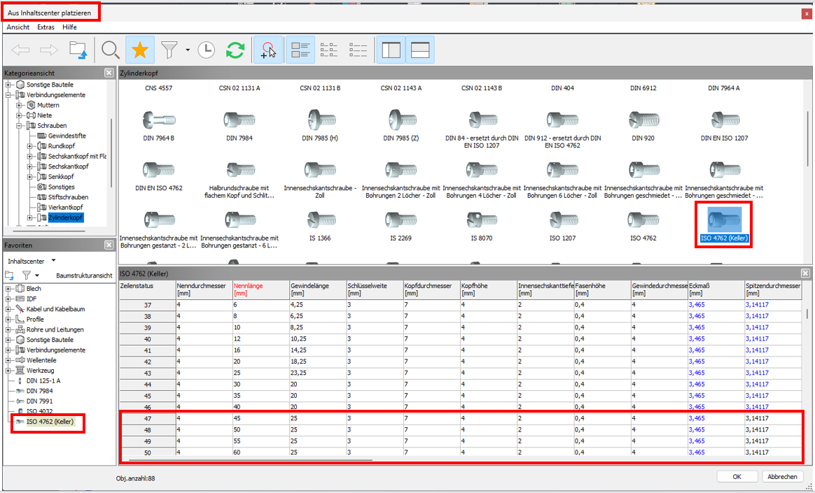

ich habe nach der untenstehenden Anleitung eine neue Bibliothek sowie eine eigene „Familie“ bzw. „Norm“ erstellt (bin mir nicht ganz sicher, wie man das genau nennt). Jedenfalls habe ich die ISO 4762 kopiert und in meine neue Bibliothek übernommen.
Meine ISO 4762 habe ich unter dem Namen „ISO-4762 (Keller)” in der Bibliothek „Meine Normteile” gespeichert.
Danach habe ich die Schrauben (z. B. M4) entsprechend meines Lieferanten angepasst, also um die Längen erweitert, die er tatsächlich liefern kann.
Nach einiger Suche im Inhaltscenter habe ich meine kopierten Normteile mit den erweiterten Schrauben gefunden und kann sie auch problemlos in meinen Bauteilen verwenden.
Soweit funktioniert alles gut.

Wie kann ich im Inhaltscenter nur meine eigene Bibliothek „Meine Normteile“ anzeigen lassen?
Und wie kann ich anschließend wieder auf alle anderen Bibliotheken umschalten, wenn ich z. B. andere Normteile suchen möchte?

Moin
Du kannst deine eigenen Familien alle als Favoriten markieren und zusätzlich in eine eigene Favoritengrupppe platzieren. Dann kanst du die Anzeige z.B. umschalten zwischen alle Bibliotheken, alle Favoriten und meine ganz speziellen Favoriten.

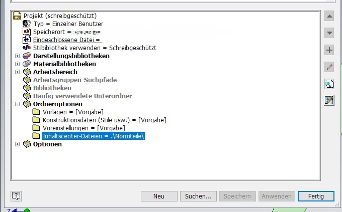

Hallo, zu Punkt 2.:
in dem Ordner, in dem die Projektdatei liegt, den Ordner Normteile
(oder wie gewünscht) anlegen und  in der Projektdatei (das Fenster)
wie auf dem Bild zum Ordner Normteile navigieren.
Die Schrauben etc. werden dann da gespeichert.
Optionen sind ja wie Norm oder benutzerdefiniert im Fenster beim bestimmen der Normteilabmessungen.
