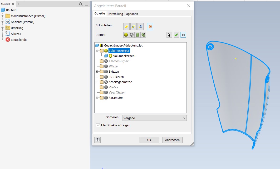

Hallo erstmal,
voraus geschickt gleich mal, meine Anfrage ist rein privat und geht um eine Abdeckung für mein Motorrad.
Anbei lade ich mal die Abdeckung hier mit hoch.
Folgendes, von dieser Abdeckung möchte ich eine Negativform zum Auslaminieren herstellen die sozusagen auf einer Seite offen ist um da dann das Laminatgewebe, CFK oder GFK einlegen und mit Harz ausstreichen und aushärten zu können.
Ich weiß, daß es irgendswie mit Ableiten zu haben muß. Ich bekomme es aber nicht hin. Ich stelle mir für die Negativform einen rechteckigen Quader vor, so daß die Abdeckung mittig aus diesen Quader heraus getrennt wird.
Vielleicht kann mir da ja jemand weiter helfen?
Gruß Mike

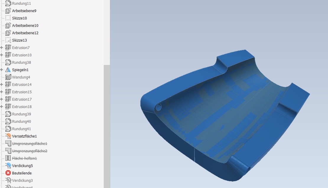

erstellt am: 08. Okt. 2025 15:59    Editieren oder löschen Sie diesen Beitrag!  <-- editieren / zitieren -->   Antwort mit Zitat in Fett Antwort mit kursivem Zitat    Unities abgeben: 1 Unity (wenig hilfreich, aber dennoch)2 Unities3 Unities4 Unities5 Unities6 Unities7 Unities8 Unities9 Unities10 Unities

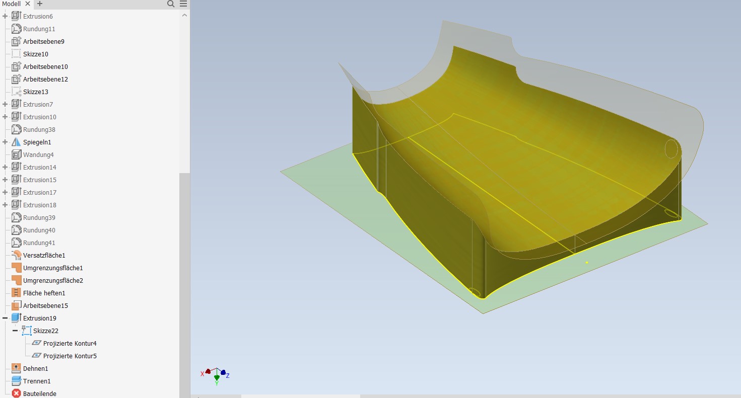

Da musst du nichts ableiten. Das geht mit Trennen.
Erstelle eine um 0,01mm versetzte Versatzfläche.
Die Bohrungen füllst du mit Umgrenzungsflächen und heftest sie dran.
Am besten dehnst du noch umlaufend die Fläche ein wenig, denn als Trennfläche muss sie über das zu trennende Teil hiausschauen.
Dann erstellst du eine Skizze und projizierst die Flächen deines Teils hinein.
Das extrudierst du über dein Teil hinaus.
Nun trennst du den Block mit der verbreiterten Versatzfläche.
Wenn du dann auf Volumenkörper gehst, dort auf den 2. Volumenkörper mit Rechtsklick auf "Komponenten erstellen" gehst, erhältst du automatisch eine Baugruppe mit deiner Form drin. Die kannst du dann beliebig weiter bearbeiten.

die versetzte Versatzfläche bekomme ich ja noch hin, aber die Umgrenzungsfläche 1 und 2 wie sie in der Browserleiste Deines Bildes zu sehen ist versteh ich schon nicht mehr.

erstellt am: 09. Okt. 2025 08:51    Editieren oder löschen Sie diesen Beitrag!  <-- editieren / zitieren -->   Antwort mit Zitat in Fett Antwort mit kursivem Zitat    Unities abgeben: 1 Unity (wenig hilfreich, aber dennoch)2 Unities3 Unities4 Unities5 Unities6 Unities7 Unities8 Unities9 Unities10 Unities
Damit habe ich nur die 2 Löcher in der Versatzfläche geschlossen.
Die Fläche zum Schneiden muss dicht sein.
Einfach Befehl starten, Kante der Bohrung anklicken und fertig.
Dann aber die 3 Flächen zusammenheften zu einer Fläche.
Diese bei Bedarf auch noch dehnen.
Hier den Befehl starten und dann alle Teilstücke der Kante der Versatzfläche anklicken.

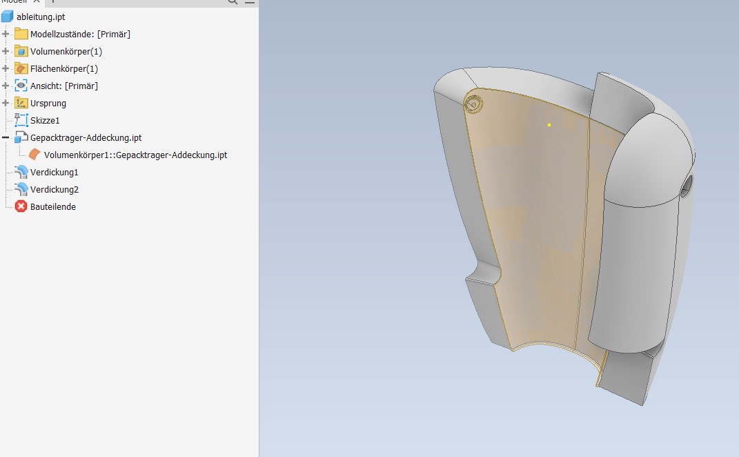

Roland Schröder
Beiträge: 13836
Registriert: 02.04.2004
IV 2025.3.1
erstellt am: 09. Okt. 2025 11:18    Editieren oder löschen Sie diesen Beitrag!  <-- editieren / zitieren -->   Antwort mit Zitat in Fett Antwort mit kursivem Zitat    Unities abgeben: 1 Unity (wenig hilfreich, aber dennoch)2 Unities3 Unities4 Unities5 Unities6 Unities7 Unities8 Unities9 Unities10 Unities
Moin!
Also ich würde das schon mit Abgeleiteter Komponente machen, denn es ist auch in der abstrakten Welt im CAD sehr unpraktisch, wenn ein Bauteil ständig seine Laminierform mit sich herumträgt.
Ich würde also ein leeres ipt nehme und dahinein das Positiv als Fläche ableiten.
Das schwierige ist nun, zu entscheiden, bis wo die Form geht. Es ist ja kein Spritzguss, wo die Trennlinie (zumindest ungefähr) an der senkrechten Projektion der Silhouette sein muss, sondern es soll Handlaminat werden, und da wäre es schön, wenn auch die gerundete Kante noch von der Form umgriffen wird, so dass in die Kehlung hinein laminiert (und vorher auch Feinschicht eingebracht) werden kann, denn abgesägtes GFK ist nicht hübsch.
Wenn das klar ist, werden alle Flächen, die von der Form umgriffen werden sollen, aufgedickt. So ergibt sich ein Körper in der Art wie eine offene Nussschale, der, wenn er nicht so schon dick genug ist, nur noch stabilisert werden muss.
Ich vermute, die Form soll im 3D-Druck erstellt werden, dann könnte man hier einfach den Slicer die Unterstützung erzeugen lassen und einfach dran lassen.
Schwierig ist auch, die Form innen so glatt zu bekommen, dass das Produkt ansehnlich wird.
Insgesamt gesehen fände ich es übrigens eine Überlegung wert, die Abdeckung einfach direkt im 3D-Druck herzustellen. Das ist dann zwar kein schickes CFK mit schimmerndem Karomuster (was mir ja oft das einzig Wichtige zu sein scheint), aber schwerer würde das wahrscheinlich auch nicht, und die mechanische Belastung wird ja eher gering sein.
Roland

erstellt am: 09. Okt. 2025 12:10    Editieren oder löschen Sie diesen Beitrag!  <-- editieren / zitieren -->   Antwort mit Zitat in Fett Antwort mit kursivem Zitat    Unities abgeben: 1 Unity (wenig hilfreich, aber dennoch)2 Unities3 Unities4 Unities5 Unities6 Unities7 Unities8 Unities9 Unities10 Unities

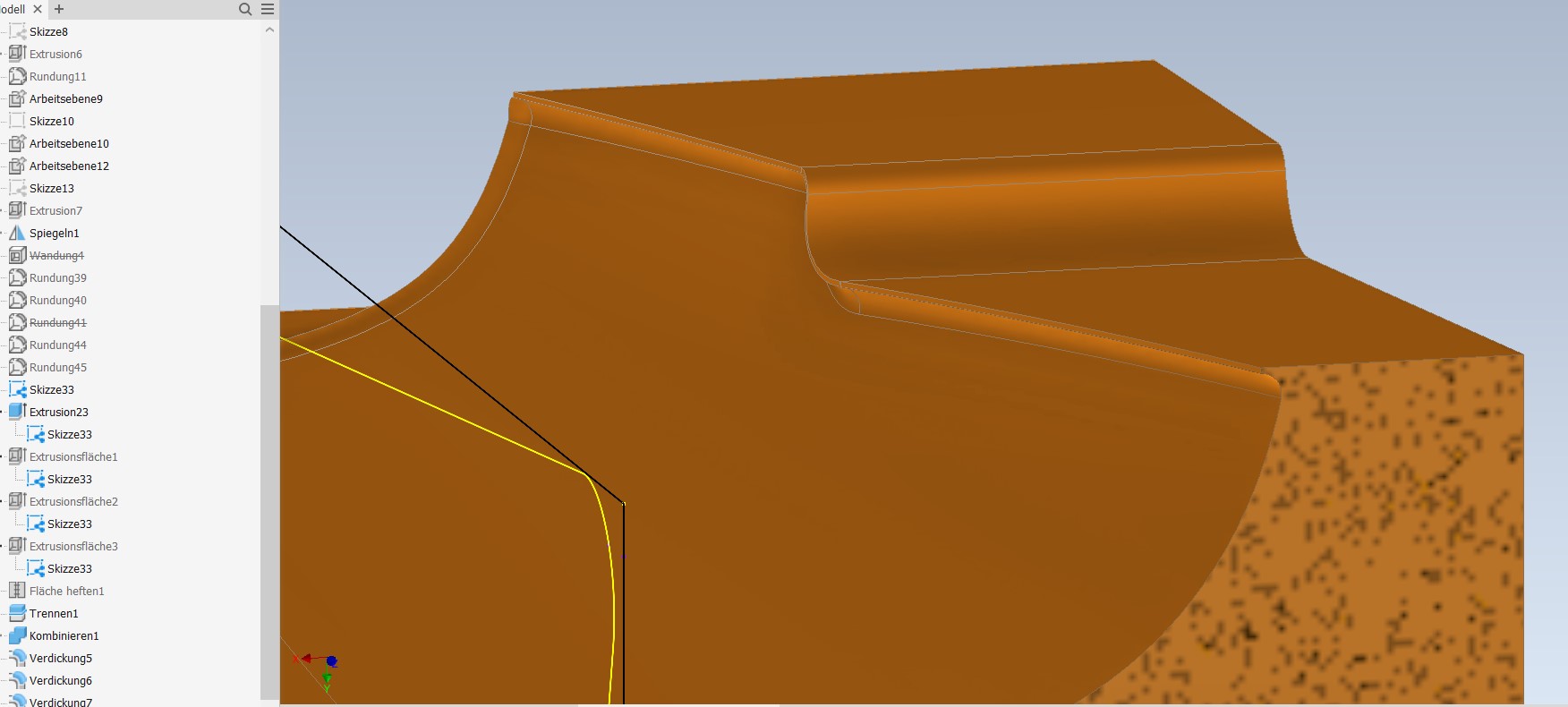

Wenn du die Laminat-Form 3D-Drucken kannst, dann verdicke einfach deine Versatzfläche. Bei mir geht das bis 70mm.
Da hast du genug Fleisch, um da unten eine Fläche wegschnitzen zu können, damit das eben steht.
Dann das Ganze 4-teilen und drucken.
Das dann zusammengeklebt wird zum laminieren halten.

erstellt am: 09. Okt. 2025 21:35    Editieren oder löschen Sie diesen Beitrag!  <-- editieren / zitieren -->   Antwort mit Zitat in Fett Antwort mit kursivem Zitat
Original erstellt von Roland Schröder:
Moin!
Hallo Roland,
daß mit der Verdickung von Roger ist ja schon nicht schlecht.
Wie müßte das aber mit einer Ableitung aussehen, ich möchte das auch noch ansehen können. Ich habe ja die Bauteil Abdeckung als IV2022 schon im Eröffnungsbeitrag von mir hier hochgeladen, selbst wenn ich ein Bild mit einer nachfolgenden IV Version hätte wo man was aus dem Modelbrowser sehen könnte, in welcher Reihenfolge das erstellt wurde, dann könnte ich das vielleicht auch mal ausprobieren!
Wäre schön wenn Du mir das mal aufzeigen könntest!
Gruß Mike

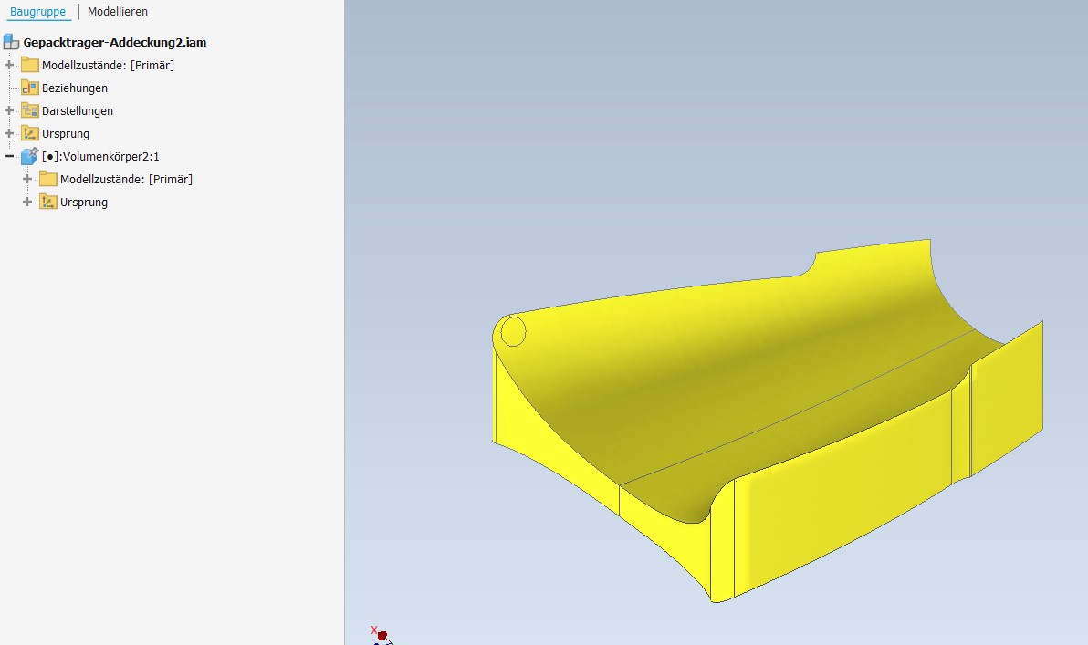

Der große Vorteil beim Ableiten ist, dass Änderungen automatisch weitergeleitet werden.
Mir hat dies aber nie gefallen, wenn die DIVA was selber macht.
Ich hab mir lieber mit "Objekt kopieren" manuell die Teile nach den wenigen Änderungen hereingeholt.
Wenn du da keine Änderungen hast, fällt der Vorteil schon mal weg.
Ein anderer ist, dass du z.B. gleich alle Oberflächen von deinem Teil für die weitere Konstruktion zur Verfügung hast, wenn du Arbeitsflächen beim Ableiten auswählst.
So kannst du ohne Versatzfläche gleich die Flächen aufdicken.
Dadurch, dass du auch gleich die Radien als Fläche hast, kannst du dort gleich weiter machen.
An den kleinen Radien wirst du aber an Grenzen stoßen.
Ansonnsten ist das dann ganz normale Konstruktionsarbeit, wie ohne Ableiten auch.

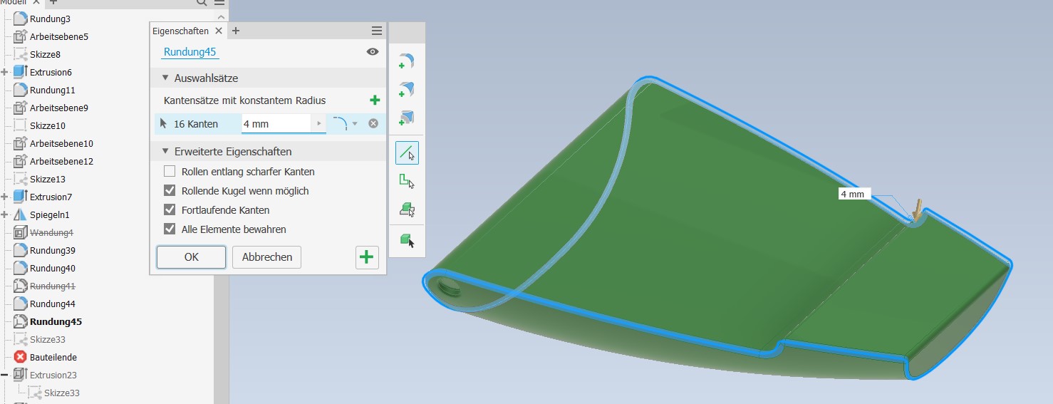

Hallo Roger,
klingt plausibel von Dir. Die Verdickunsgeschichte ist auch ziemlich einfach zu händeln. Ich bin gerade dabei noch eine Verrundung anzubringen, daß versuche über eine Skizze mit Sweeping an einem Pfad!
Anbei mal meine Datei bis jetzt. Ich könnte dann das Ganze als vierteilige Form drucken. Wie man die dann zusammen steckt zum Laminieren, da muß mir dann noch was einfallen.

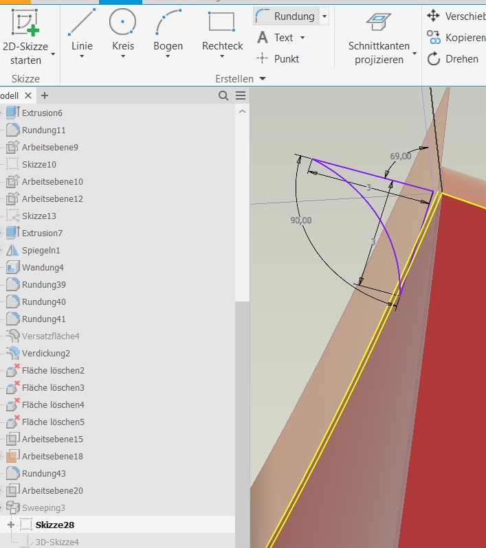

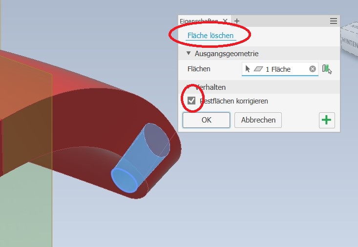

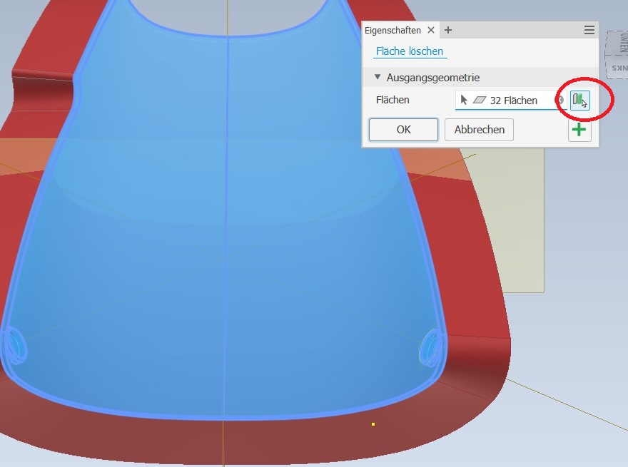

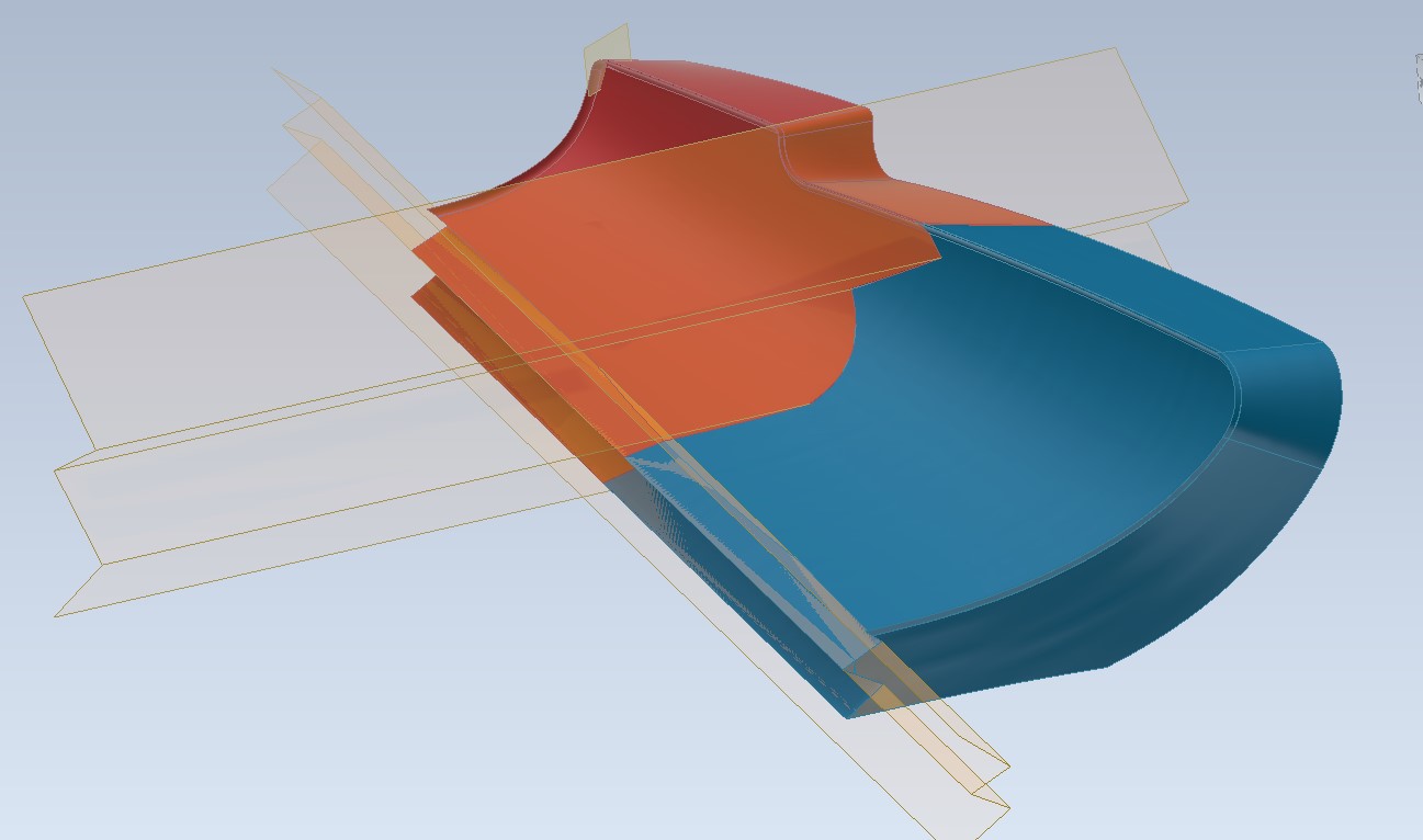

erstellt am: 10. Okt. 2025 15:52    Editieren oder löschen Sie diesen Beitrag!  <-- editieren / zitieren -->   Antwort mit Zitat in Fett Antwort mit kursivem Zitat    Unities abgeben: 1 Unity (wenig hilfreich, aber dennoch)2 Unities3 Unities4 Unities5 Unities6 Unities7 Unities8 Unities9 Unities10 Unities

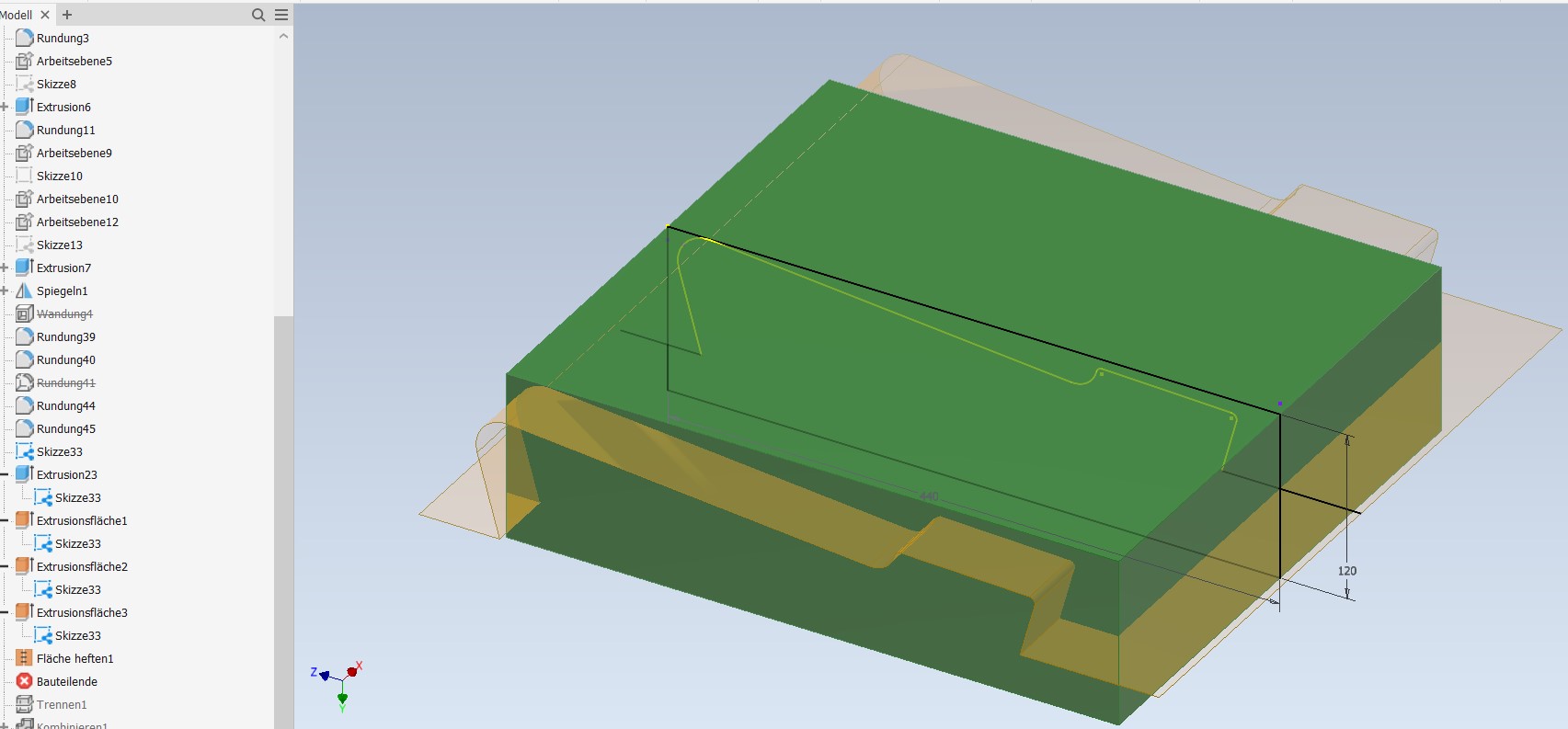

Durch dein vieles Löschen der abgeschnittenen Form, hast du dir ein Flächenmodell geschaffen.
Einfacher ist es, wenn du gleich alle zusammengehörigen Flächen auf einmal entfernst. siehe Anhang.
Zuvor kannst du eine Skizze auf einem der Nippel erstellen um ihn dann nach nach dem Weglöschen wieder erzeugen zu können.
Durch die Option "Restflächen korrigieren" kannst du nämlich ganz elegant die Bohrungen durch Auswahl der konischen Fläche schließen.
Als Schneidwerkzeug würde ich eine gezackte Linie zeichnen und als Fläche extrudieren.
Roger
erstellt am: 10. Okt. 2025 16:12    Editieren oder löschen Sie diesen Beitrag!  <-- editieren / zitieren -->   Antwort mit Zitat in Fett Antwort mit kursivem Zitat
Also jetzt blicke ich gar nichts mehr!
Ah doch, ich hab den Fehler, man muß die Verdickung noch als Neuer Volumenkörper anlegen!

rode.damode
Maschinenbauingenieur
Beiträge: 685
Registriert: 15.07.2011
Inventor 2026
ZBook15, i7
Quadro M2200
32GB
erstellt am: 10. Okt. 2025 16:56    Editieren oder löschen Sie diesen Beitrag!  <-- editieren / zitieren -->   Antwort mit Zitat in Fett Antwort mit kursivem Zitat    Unities abgeben: 1 Unity (wenig hilfreich, aber dennoch)2 Unities3 Unities4 Unities5 Unities6 Unities7 Unities8 Unities9 Unities10 Unities
das geht natürlich auch. Und beim Sweeping aber dann nicht.
Zudem sollte die Skizze fürs Sweeping etwas besser platziert werden.
Da hilft Schittkanten projizieren.
Das gezackte Trennen sieht dann grob so aus.
Roger
erstellt am: 10. Okt. 2025 17:46    Editieren oder löschen Sie diesen Beitrag!  <-- editieren / zitieren -->   Antwort mit Zitat in Fett Antwort mit kursivem Zitat

Hallo Roger,
Deine einfach Lösung ist ein super, die habe ich verstanden, an der konnte ich auch erkennen was ich zunächst falsch gemacht hatte.
Anbei jetzt das was ich hinbekommen habe.
Und ich bin äußerst dankbar für Deine einfache Lösung. Warum Roland mir das Ableiten trotz Bitte nicht auch mal zeigen kann oder nicht möchte verstehe ich nicht!? Ich hab das Ableiten weiß Gott versucht aber ich verstehe es einfach nicht, ich bekomme es nicht hin!
Gruß Mike

erstellt am: 10. Okt. 2025 20:52    Editieren oder löschen Sie diesen Beitrag!  <-- editieren / zitieren -->   Antwort mit Zitat in Fett Antwort mit kursivem Zitat    Unities abgeben: 1 Unity (wenig hilfreich, aber dennoch)2 Unities3 Unities4 Unities5 Unities6 Unities7 Unities8 Unities9 Unities10 Unities
Ableiten tust du nicht von der "Masterdatei" aus, sondern du startest ein neues Bauteil, beendest deine Skizze, falls automatisch gestartet, und klickst auf den Ableiten Befehl.
Nun suchst du, manchmal sehr mühsam, deine Datei, von der du was ableiten möchtest.
Hatte am Anfang auch anders herum gedacht. Wäre meiner Ansicht nach auch einfacher und logisch, von einer geöffneten Datei Ableitungen zu erstellen.
Aber nein, es ist anders herum.
Roger
erstellt am: 11. Okt. 2025 09:35    Editieren oder löschen Sie diesen Beitrag!  <-- editieren / zitieren -->   Antwort mit Zitat in Fett Antwort mit kursivem Zitat
Guten Morgen,
okay, ich öffne eine neue Bauteildatei, lege dort eine Skizze an, ohne was zu zeichnen, die ich dann schließe, dann auf Ableitung klicke und die Abdechungsdatei auswähle, die dann in der neuen Bauteildatei erscheint. Aber wie geht es dann weiter? Ich brauche ja einen Körper, in dem Fall einen Rechteck Quader, aus dem ich ja dann die Negativform für die Abdeckung machen möchte? Mir fehlt einfach das Verständnis zum nächsten Schritt, ich schnalle es einfach nicht!
Gruß MIke

erstellt am: 12. Okt. 2025 16:10    Editieren oder löschen Sie diesen Beitrag!  <-- editieren / zitieren -->   Antwort mit Zitat in Fett Antwort mit kursivem Zitat    Unities abgeben: 1 Unity (wenig hilfreich, aber dennoch)2 Unities3 Unities4 Unities5 Unities6 Unities7 Unities8 Unities9 Unities10 Unities
Hallo Mike
hab mir nun dein Bauteil näher angeschaut.
Du hast ja schon bis vor dem Wandungsbefehl eine Volumenform, die du beim Kombinieren zum Abzug bringen kannst.
Unterdrücke die Wandung und bring den Radius an das Teil, dann sparst du dir das Sweeping.
Dann erstelle eine Skzze, aus der du die Quaderform als neues MehrkörperBauteil erzeugst.
Um den oberen Bereich wegtrennen zu können, projiziere die oberen Bereiche deiner Form in die Skizze und ergänze diese durch 2 Linien, die nach aussen über deinen Quader führen.
Da diese Linien oftmals nicht vollständig aneinanderhängen, musst du eventuell mehrmals diese Teilbereiche als Fläche extrudieren. Die Extrusion muss hierbei etwas größer sein als die Extrusion deines Quaders.
Die Flächen heftest du nun zusammen und verwendest diese Fläche zum Trennen des oberen Bereichs.
Nun kannst du noch mit Kombinieren dein Formteil vom Quader abziehen.
Hier könntest du noch ohne automatische Verschmelzung aufdicken, um deinen Radius nicht so spitz auslaufen zu lassen.
Roger
