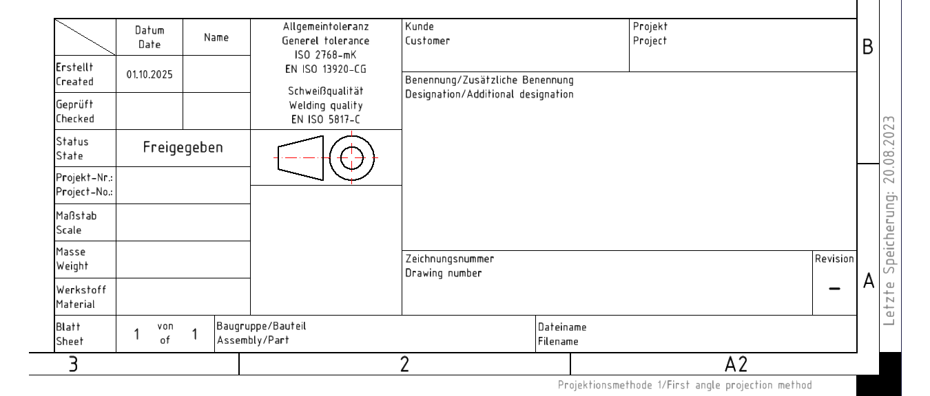

Hallo Zusammen,
gibt es eine Möglichkeit, mit der ich ein Textfeld so bearbeiten kann, dass ich 2 verschiedene Sprachen umstellen kann ?
(In Mechanical geht das ja über Layer, etc. mit dem Attributenmanager)
Oder wie macht ihr das, wenn ihr 2 sprachige Pläne erwtellen wollt ?
Vielen Dankl vorab für Eure Hilfe

das war bei uns ein separates Feld, das über das PDM gefütterte iProperties dargestellt hat
Benennung 1 wahlweise in DE, IT, ES, RU, ...

eine Lösung mit Inventor gibt es so nicht Zeichnungen werden da sehr rudimenter behandelt.
Workaround:
Mache aus deiner idw eine INVENTOR.dwg
schmeiß den Inventor Zeichnungskopf raus und pflege den Kopf mit Mechanical.

Hallo, das Standard Schriftfeld vom Inventor in der Vorlage idw kopieren
und entsprechend auf Englisch stellen bzw. formulieren.
Wenn es häufiger vorkommt, kann ja auf Englisch und Deutsch in dem Schriftfeld eingetragen werden (Platte/Plate)
Die Mühe habe ich mir einmalig gemacht.
