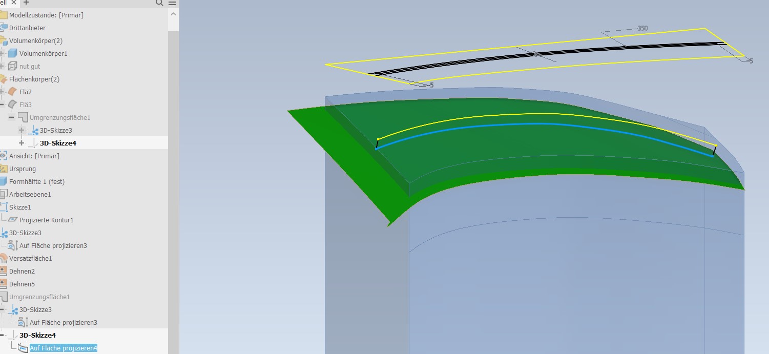

Also, ich habe 2 Formhälften bei denen die Dichtfläche ziemlich stark gekrümmt sind. Diese Dichtflächen möchten ich mit einer vierkant Dichtschnur die ich in eine Nut rein lege, abdichten.
Meine Vorgehensweise ist die, dass ich den Konturverlauf der Dichtschnur auf einer 2D- Skizze abbilde und dann über den Befehl gravieren - an der Dichtfläche abziehe.
Das Ergebnis sollte dann eine Nut sein, die lotrecht und Konturparallel zur Trennfläche verläuft.
Bei leicht gekrümmten Flächen funktionierts, nur hier bei den stark gekrümmten, leider nicht. Da bekomme ich immer ne Fehlermeldung.
Hab nachgelesen, dass Inventor, (bei stark gekrümmten Flächen Probleme hat). Ist das korrekt?
Mit Sweeping und Verlaufsführung, komm ich irgendwie auch nicht weiter.

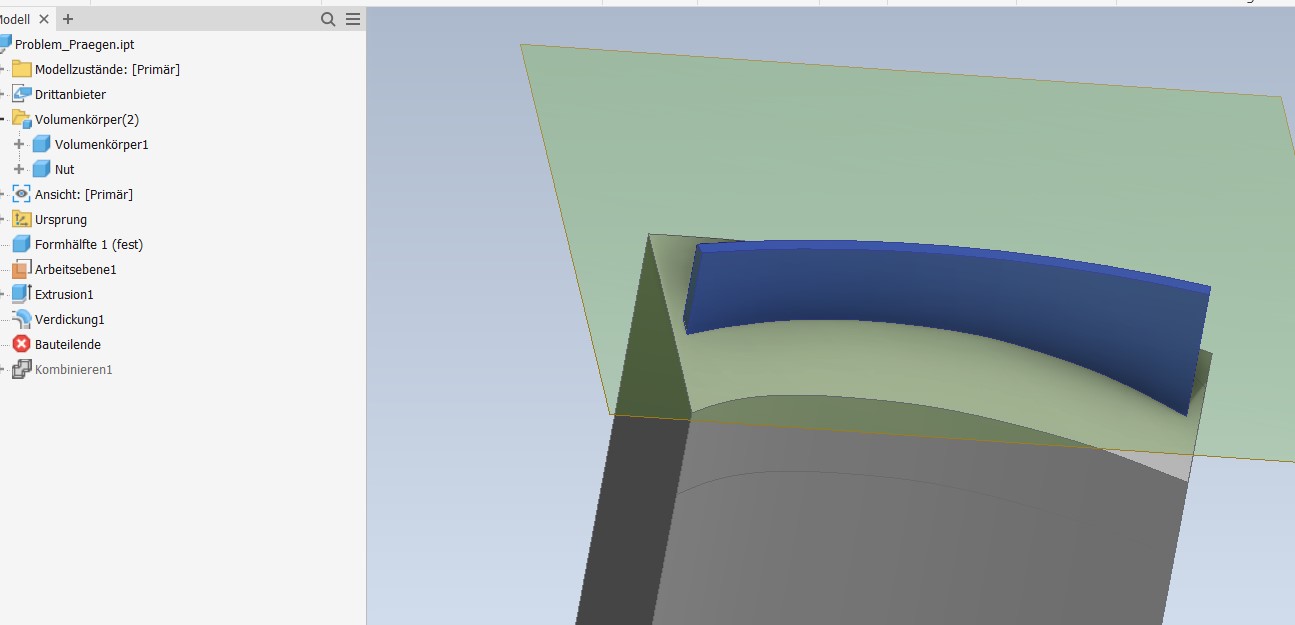

Problem_Praegen.ipt
hab mal ein einen Teil der Trennfläche angehängt.
Prägen an sich funktioniert, lediglich auf Fläche aufbringen, geht halt nicht.
Mein Lösungsansatz ist jetzt der, dass ich die Fläche trenne und
dann mit Verdickung / Versatz, die Nut darstelle.
Für ein Feedback zum Problem, vorab besten Dank.

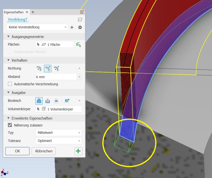

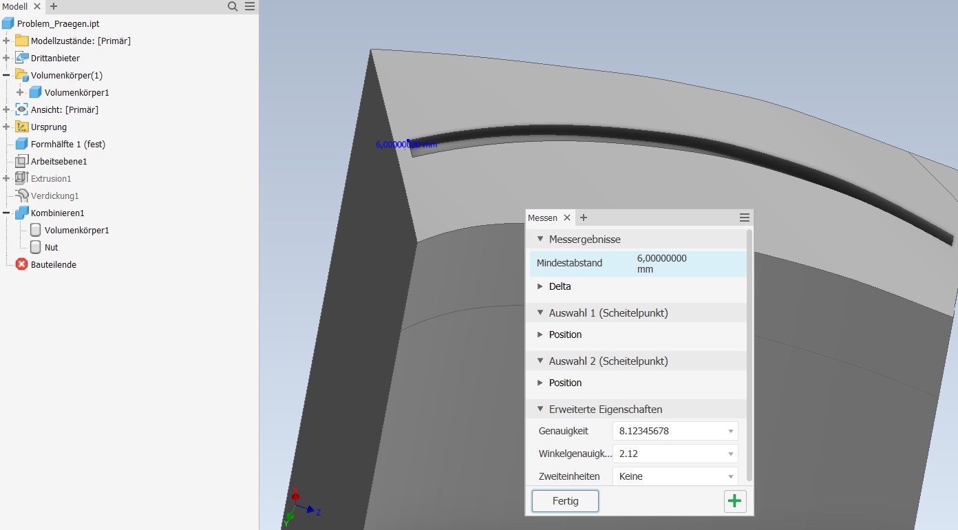

Es geht auch so:
Nut-Fläche "extrudieren bis" Oberfläche (als Mehrkörperbauteil.)
Dieses Teil verdicken um 6mm.
Dann Kombinieren mit Formteil.

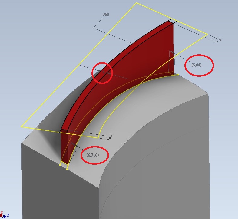

Ich vergaß zu erwähnen, dass es einen Unterschied macht, ob man beim Verdicken automatische Verschmelzung, oder Boolesch auswählt.
Durch die unterschiedliche Schrägstellung der Fläche, ist jedoch dein ursprüngliches Maß 6 an jeder Stelle ein Anderes.
Da müßtest du in deiner Skizze für die Nut etwas korrigieren.

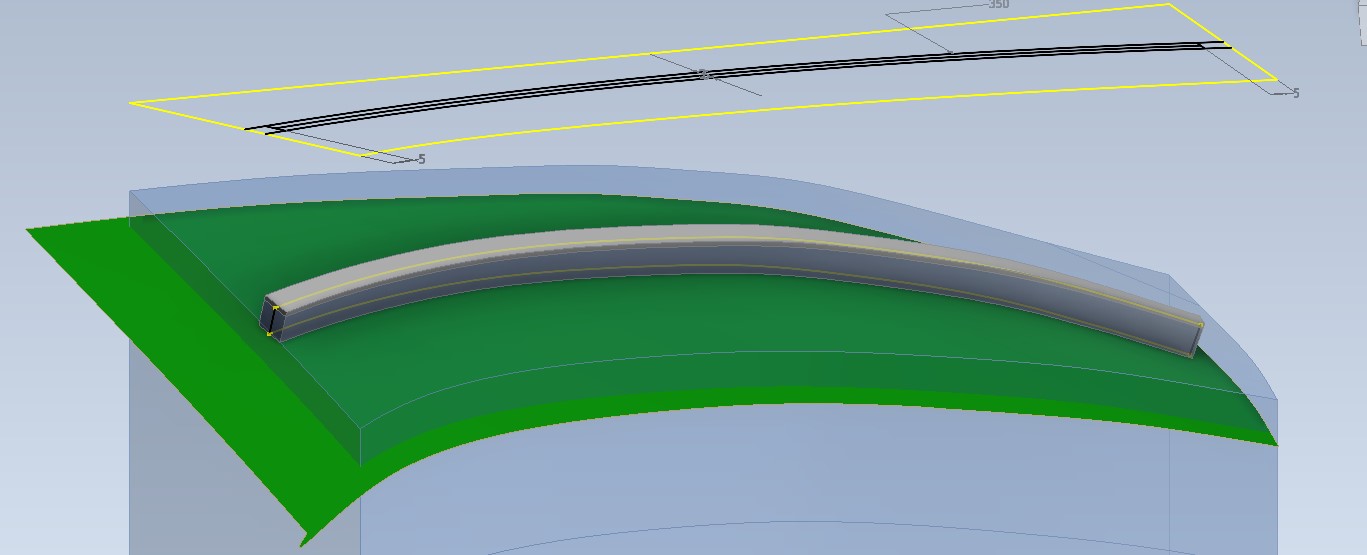

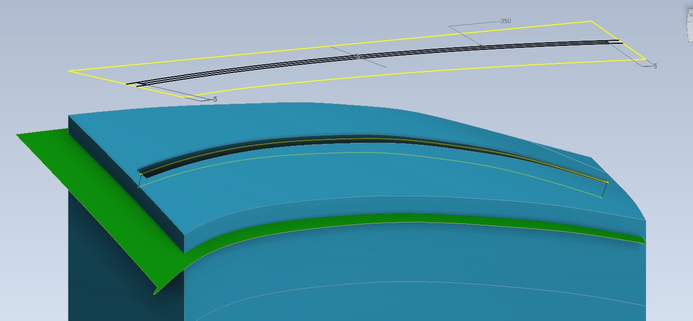

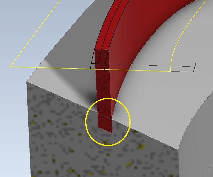

Oder du machst das so:
Du projizierst die Mittelachse deiner Nut auf die verdrehte Fläche.
Von dieser Fläche erstellst du eine um 6mm versetze Fläche nach unten.
Auf diese Versatzfläche projizierst du dann die projizierte Mittelachse mit der Option " zum nächsten Punkt". das bedeutet, die 2. Kurve wird überall rechtwinklig zur Versatzfläche projiziert.
Nun erstellst du eine Umgrenzungsfläche, die du nach rechts und links um 3mm aufdicken kannst.
Da durch die verdrehte Fläche leichte Rundungsfehler entstehen, musst du hier auch nach oben ein klein wenig verdicken, sonst bleiben Flitterbereiche auf der Fläche stehen, wenn man die Nut nun durch kombinieren abzieht.

Guten Morgen Roger,
hab gerade Deinen 2. Lösungsvorschlag umgesetzt.
Perfekt, hat prima, funktioniert, besten Dank für Deine Unterstützung
