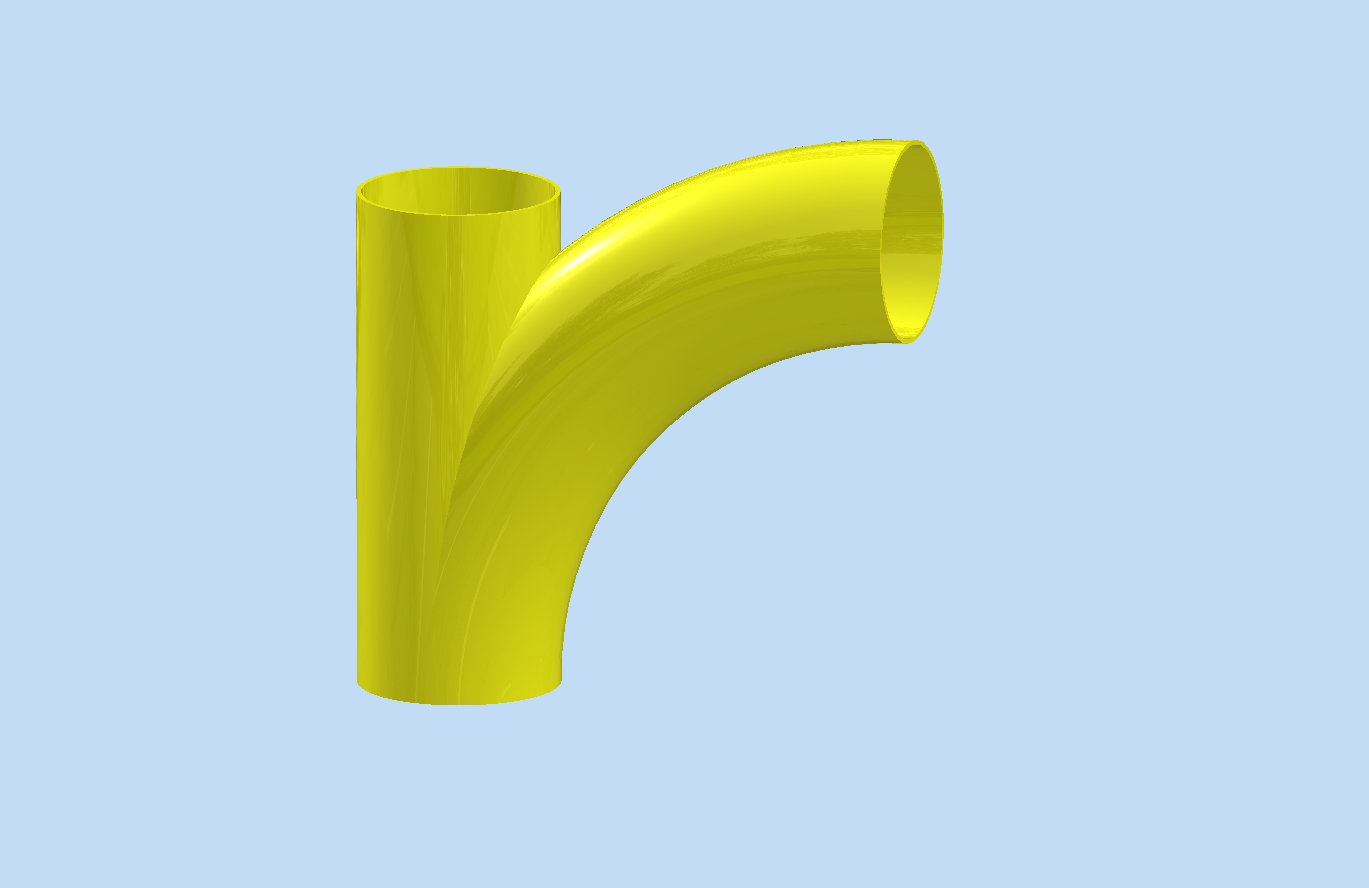

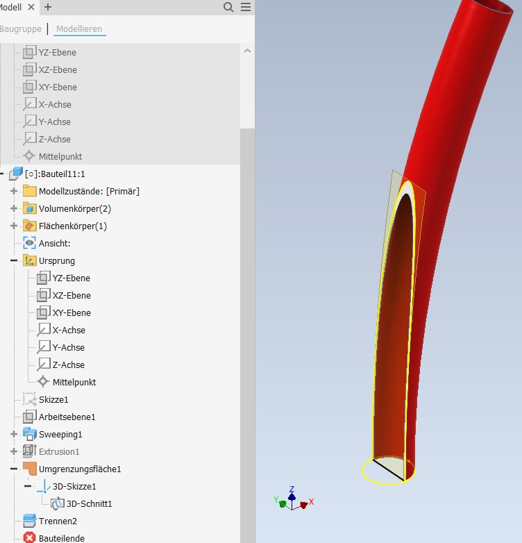

Hallo Leute,
ich brauch mal eure Hilfe.
Ich möchte ein DN300er T-Stück mit Rohrbogenabgang als Schweißbaugruppe erstellen.
Mir ist nicht ganz klar, wie ich die Ausschnitte im Rohr und im Rohrbogen erstelle,
um dann beides mit einer 7er-V-Naht zu verschweißen.
Das Rohr ist im Durchmesser 323,9mm, s=7,1.
Der Rohrbogen ebenfalls im Durchmesser 323,9, s=7,1, R=5D=775mm.
Die Ausschnitte sollen so erstellt werde, dass der Rohrumfang unten zur Hälfte in voller Wandstärke bestehen bleibt,
ebenso das Gegenstück vom Rohrbogen unterer Umfang.
Das heißt, der Ausschnitt soll je bis zur Rohrmitte gehen.

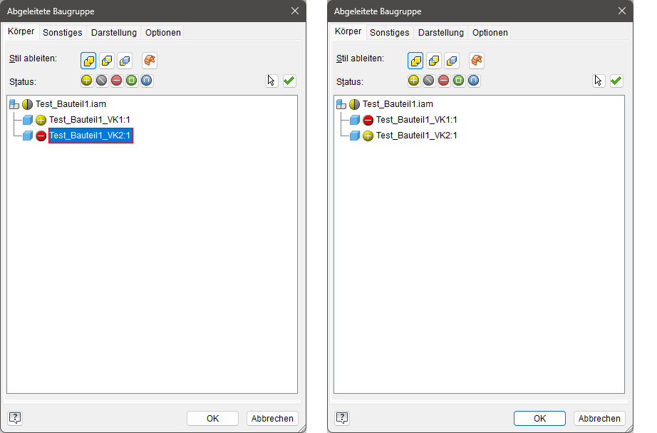

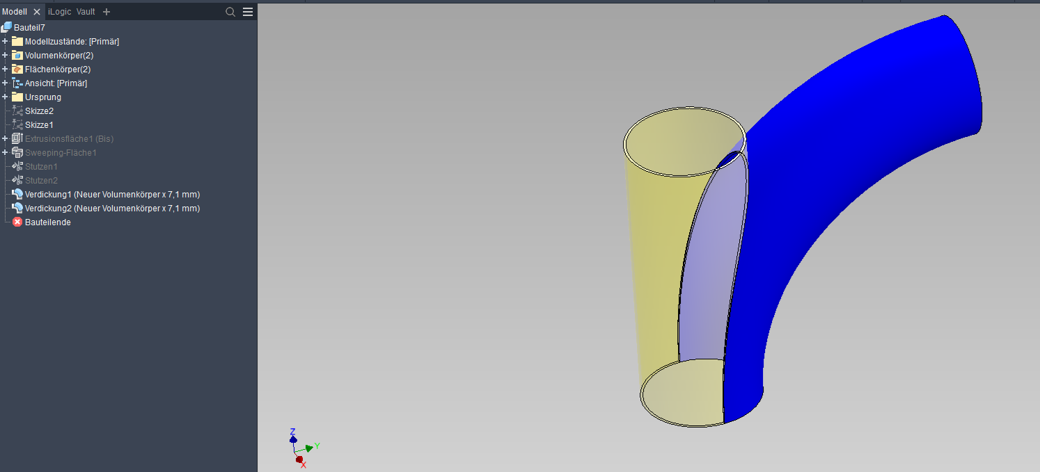

MultiBodypart sollte das Stichwort sein was dich an dein Ziel bringt.
Du kannst in einem Bauteil mehrere Körper erstellen.
Siehe mein Screenshot 2 Volumenkörper sind da drin die kann man dann später ableiten sodass man eine Baugruppe mit zwei Einzelteilen erhält.
Dafür einfach in der Extrusion und im Sweeping ( also in den verwendeten Feature zur Körpererstellung) den Haken bei neuer Volumenkörper setzen.
MfG MacFly

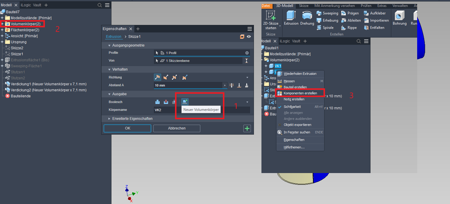

McFly hats als Multibody Part erzeugt
eine Möglichkeit ist jetzt mit Verwalten/Komponenten erstellen das in eine Baugruppe mit 2 ipts überführen ...

dann gehe den umgekehrten weg.
Baugruppe beide Komponenten rein und richtig verbauen.
Ableitung 1 der Baugruppe mit geradem Rohrstück und BoelscheOperation subtraktion gebogenes Rohr
Ableitung 2 der Baugruppe mit gebogenem Rohrstück und BoelscheOperation subtraktion gerades Rohr.
Beides in neuer Baugruppe verbauen.
MfG MacFly

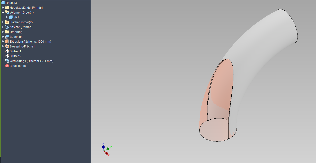

erstellt am: 25. Sep. 2025 16:40    Editieren oder löschen Sie diesen Beitrag!  <-- editieren / zitieren -->   Antwort mit Zitat in Fett Antwort mit kursivem Zitat    Unities abgeben: 1 Unity (wenig hilfreich, aber dennoch)2 Unities3 Unities4 Unities5 Unities6 Unities7 Unities8 Unities9 Unities10 Unities Nur für HolgerK1 10 Unities + Antwort hilfreich
dann leite nur deine Bibteile einzeln ab und entferne den Überstand...
Beispiel am Rohrbogen.
MfG MacFly

Ich habe aus der Baugruppe ein Bauteil erstellt. Dann habe ich an der Stoßnaht mit einem sweeping 1mm Material weggenommen und die Datei kopiert.
In jeder Datei habe ich über Flächen löschen das Rohr bzw. den Rohrbogen entfernt. Das ist schon recht aufwendig.

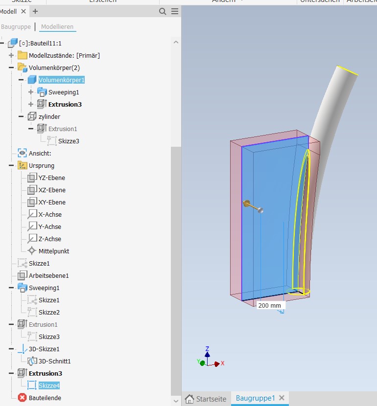

erstellt am: 26. Sep. 2025 19:57    Editieren oder löschen Sie diesen Beitrag!  <-- editieren / zitieren -->   Antwort mit Zitat in Fett Antwort mit kursivem Zitat    Unities abgeben: 1 Unity (wenig hilfreich, aber dennoch)2 Unities3 Unities4 Unities5 Unities6 Unities7 Unities8 Unities9 Unities10 Unities Nur für HolgerK1 10 Unities + Antwort hilfreich
so wie es aussieht, möchte Holger flach geschliffene Kantenflächen aneinandersetzen.
Einfach ein Rohr vom anderen abziehen erzeugt gebogene Kantenflächen.
Aufgedickte Flächen führen auch nicht zum Ziel.
Hab jetzt eine Lösung mit einer 3D-Skizze, in der die Schnittkanten projiziert wurden.
Diese kann dann entweder auf eine 2DSkizze projiziert werden, um dann dort den Rest dazuzeichnen zu können um das Ganze wegextrudieren zu können.
Einfacher geht es, wenn eine Umgrenzungsfläche um die Schnittkanten gelegt wird.
Das geht dann mit Trennen weiter.

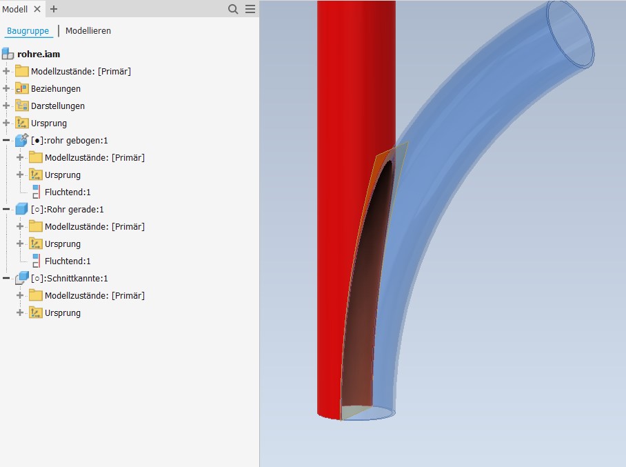

Rohre1.zip
Du kannst deine Rohre in der Baugruppe zusammenbauen.
Dann erstellst du ein neues Bauteil für die Schnittfläche, in das du mit "Objekt kopieren" deine beiden Rohre nacheinander! reinholst.
Dann in der 3D-Skizze die Schnittkannten erstellen lassen und dann eine Umgrenzungsfläche draufsetzen.
Nun gehst du in das jeweilige Rohr und holst mit "Objekt kopieren" die Umgrenzungsfläche in das jeweilige Rohr.
Dort mit "Trennen" und "Volumenkörper Auswahl aktivieren" die entsprechende Seite wegschneiden.
Ist einfach umgesetzt, ist aber nicht Änderungsstabil.
Geht bestimmt auch mit Ableiten, nur ist das leider nicht mein Spezialgebiet.

erstellt am: 27. Sep. 2025 15:46    Editieren oder löschen Sie diesen Beitrag!  <-- editieren / zitieren -->   Antwort mit Zitat in Fett Antwort mit kursivem Zitat    Unities abgeben: 1 Unity (wenig hilfreich, aber dennoch)2 Unities3 Unities4 Unities5 Unities6 Unities7 Unities8 Unities9 Unities10 Unities
Muss ich noch mal ganz in Ruhe ausprobieren, ich kann die Umgrenzungsfläche nicht als kopiertes Objekt einfügen. Objekte kopieren ist nicht mein Ding.

erstellt am: 27. Sep. 2025 18:23    Editieren oder löschen Sie diesen Beitrag!  <-- editieren / zitieren -->   Antwort mit Zitat in Fett Antwort mit kursivem Zitat    Unities abgeben: 1 Unity (wenig hilfreich, aber dennoch)2 Unities3 Unities4 Unities5 Unities6 Unities7 Unities8 Unities9 Unities10 Unities
Roger, ich habe das Prozedre über Ableitung erstellt.
Ich danke Dir, so kann ich ohne einen sweeping-Schnitt arbeiten.

Beim trennen Befehl 2 Volumenkörper teilen und beide Seiten behalten auswählen erstellt zwei Volumenkörper.
Entweder leitest du dann zu Fuß beide Volumenkörper in je eine ipt ab, oder benutzt den Befehl aus dem Foto oben https://ww3.cad.de/foren/ubb/uploads/MacFly8/INV_Y-Stueck_001.png
Punkt 3 Komponente erstellen.
Dann erstellt Inventor 2 Bauteile die in einer Baugruppe an 0,0,0 Positioniert sind.
Dann kannst du beide ipt unabhängig voneinander bearbeiten, wobei das auch im Masterbauteil geht ...
MfG Mac

Hallo Gert
Wenn du keine Änderung der Schnittebene mehr vor hast, dann  könntest du aber auch dein Teil unter einem anderen Namen noch mal in eine Baugrupe einfügen.
Dann schneidest du in dem einen Teil die eine Seite weg, und im anderen Teil die andere Seite.
Roger

erstellt am: 29. Sep. 2025 13:33    Editieren oder löschen Sie diesen Beitrag!  <-- editieren / zitieren -->   Antwort mit Zitat in Fett Antwort mit kursivem Zitat    Unities abgeben: 1 Unity (wenig hilfreich, aber dennoch)2 Unities3 Unities4 Unities5 Unities6 Unities7 Unities8 Unities9 Unities10 Unities Nur für HolgerK1 10 Unities + Antwort hilfreich
Y-Stueck_ZB_001.zip
Y-Stueck_Master.zip
1x aus vorhanden Teilen Bogen und Rohr Baugruppe als AK.
1x als Master_Einzelteil
MfG MacFly
