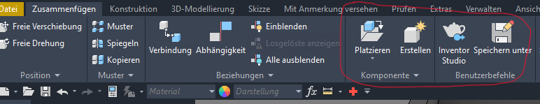

Guten Morgen,
wir haben auf zwei neuen Rechner Inventor Prof 2026 installiert und eingerichtet.
Jetzt wollte ich die Multifunktionsleiste in einer Baugruppe anpassen.
Ich möchte den Befehl "Ersetzen" dauerhaft in der Hauptgruppe haben und "Erstellen" in die erweiterten Bereich verschieben. Mit Rechtsklick kann ich die Befehle umsetzen was auch funktioniert, siehe angehängtes Bild.
Wenn ich Inventor komplett schließe und neu öffne sind die Befehle wieder in der ursprünglichen Anordnung und nicht so wie ich es gern habe. Inventor speichert mir die neue Anordnung nicht.
In allen Vorgängerversionen hatte ich das Problem nie und ich weiß nicht woran es liegen könnte.
Wenn ich die ganze Gruppe nach rechts oder links verschiebe, Benutzerbefehle hinzufüge etc. klappt alles und ist auch nach einem Neustart genau da wo es sein soll.
Hat mir jemand ein Tipp woran das liegt?

Ich kann mich irren, aber diese Anpassungen werden möglicherweise in der InventorCustomization.xml im Ordner C:\Users\$DEIN_USERNAME$\AppData\Roaming\Autodesk\Inventor 2026 gespeichert. Schließ mal den Inventor, verschieb diese Datei irgendwohin und starte anschließend den Inventor wieder. Die Datei sollte neu erstellt werden. Dann nochmal testen ob der Fehler weiter besteht.

Da du die alte Datei löschen konntest, kann man fehlende Berechtigungen als Ursache wohl auch ausschließen. Schade, Versuch war's wert. Wenn du die Anpassung gemacht und Inventor geschlossen hast, gibt es dann unterhalb der Zeile
Code:
<InvSlideout RibbonID="Assembly"/>
überhaupt einen Eintrag? Wenn nicht, ersetze diese Zeile doch mal testweise mit
Code:
<InvSlideout RibbonID="Assembly">
          <InvMovedItem SourcePanelID="id_PanelA_AssembleComponent" SourceTabID="id_TabAssemble">AssemblyCreateComponentCmd</InvMovedItem>
          <InvMovedItem SourcePanelID="id_PanelA_AssembleComponent" SourceTabID="id_TabAssemble">AssemblyReplaceSplit</InvMovedItem>
        </InvSlideout>
Vielleicht frisst der Inventor die Einstellung dauerhaft. Das wäre zumindest ein Workaround bis ein offizieller Fix verfügbar ist.

also bei mir steht folgendes ab Zeile 2589:
Code:
          <InvMovedItem SourcePanelID="MoldPanelInsert" SourceTabID="MoldTabCoreCavity">MoldManualSketch</InvMovedItem>
          <InvMovedItem SourcePanelID="MoldPanelInsert" SourceTabID="MoldTabCoreCavity">MoldHeel</InvMovedItem>
        </InvSlideout>
Jetzt soll ich die unteren zwei Zeilen ersetzen?
