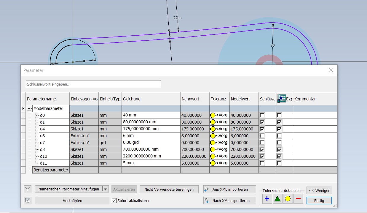

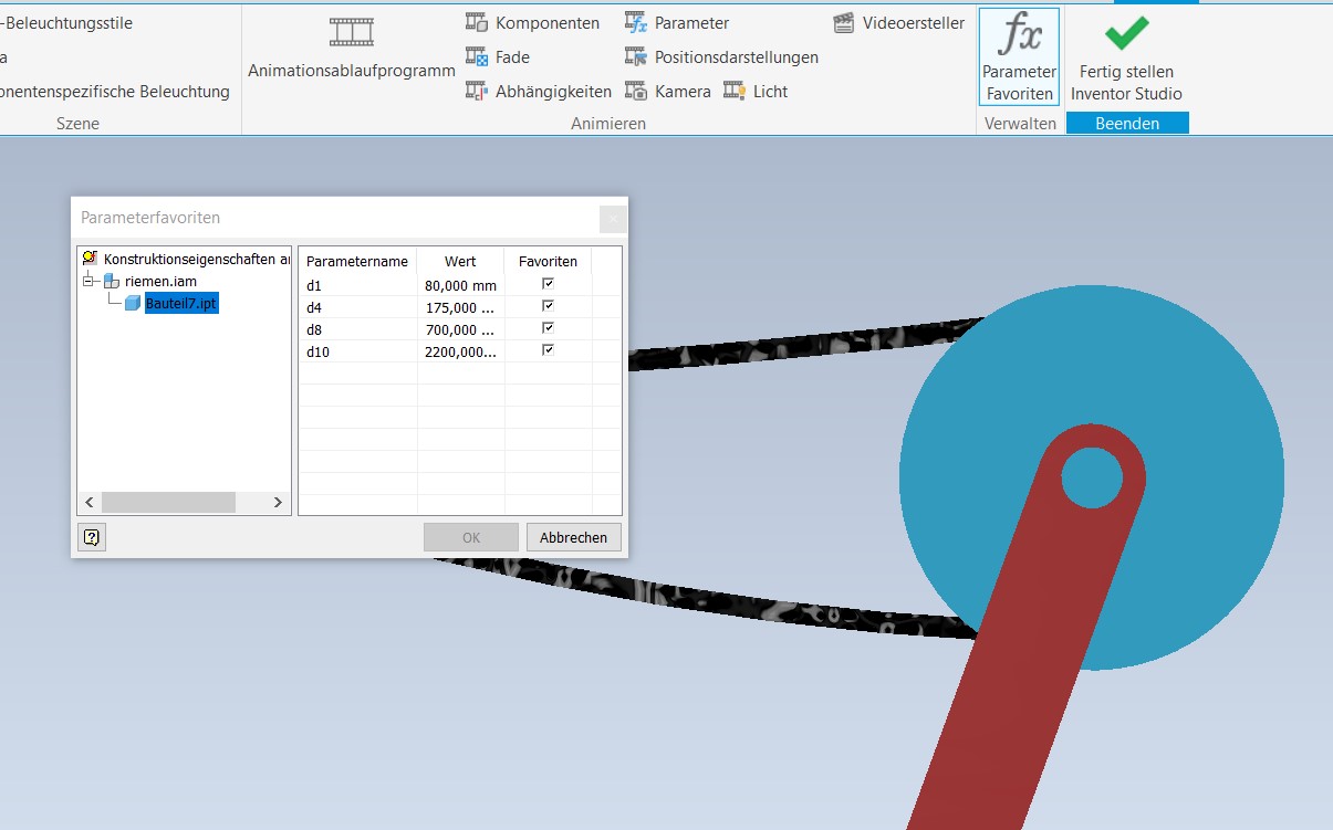

erstellt am: 23. Sep. 2025 14:41    Editieren oder löschen Sie diesen Beitrag!  <-- editieren / zitieren -->   Antwort mit Zitat in Fett Antwort mit kursivem Zitat    Unities abgeben: 1 Unity (wenig hilfreich, aber dennoch)2 Unities3 Unities4 Unities5 Unities6 Unities7 Unities8 Unities9 Unities10 Unities Nur für Markus002 10 Unities + Antwort hilfreich
riemen.wmv
Hallo Markus
Im Anhang habe ich es dir mal grob aufgezeigt.
In der Skizze des Keilriemens musst du die Parameter zum Export freigeben.
Im Studio musst du dann in die Parameterfaforiten und dort die Werte auswählen.
Dann kannst du die animieren.
Roger
