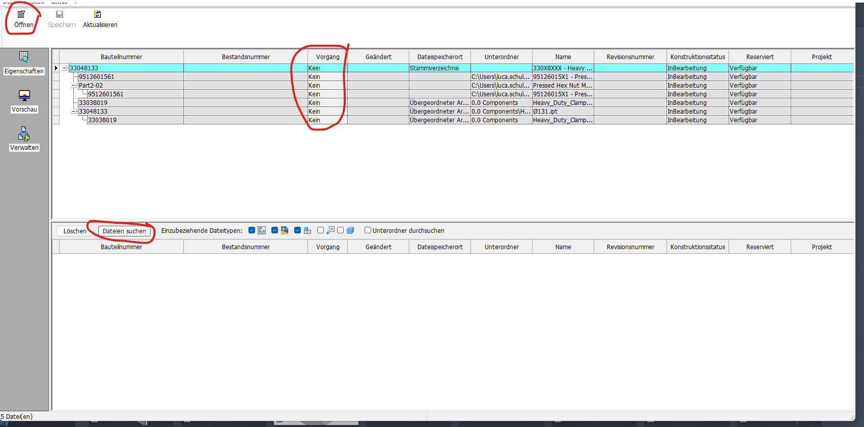

Schönen guten Tag zusammen,
Ich habe ein paar Probleme mit dem Konstruktionsassistenten.
Er lässt sich nicht benutzen.
Keine Teil umbenennen oder umspeichern.
Die makierten Zeilen lassen sich auch nicht wie eigl gewollt mit rechtsklick steuern.
Benutze Inventor 2025 im Default Projekt.

der Kopf läßt sich damit nicht umbenennen, versuche es eine Zeile drunter

Ja, der Konstruktionsassistent ist ein bisschen krude in der Handhabung und erfordert Eingewöhnung, aber sonst funktioniert er gut.
Default Projekt ist nicht die beste Idee, aber dazu vielleicht besser später.

Mein Problem ist, dass sich dort keine Zeile und garnichts verändern lässt.
Habe mir youtube tutorials angeschaut zum Konstruktionsassistent und dessen Bedienung.
Bei mir lässt sich bloß leider überhaupt nichts mit dem Konstruktionsassistenten machen und ich frage mich warum ?

Dein Bericht und die graue Färbung lässt mich vermuten, dass Du eine Meldung des folgenden Inhalts hattest und ungelesen weggeklickt hast (was man ja auch nicht tun sollte):
"Folgende Bauteile sind nicht auf die aktuelle Version migriert:
>Liste<
Das ist eine der lästigen Eigenheiten des KA, dass alle Bauteile auf dem aktuellen Migrationsstand sein müssen. Hilft nix, diese Bauteile musst Du erst migrieren.
