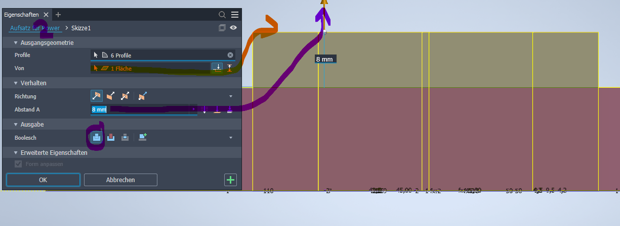

ich habe eine Frage zum Umgang mit Gewinden in Kombination mit einer Master-Skizze.
Ich habe gelernt, dass man Extrusionen auch ab einer anderen Fläche als der eigentlichen Skizze starten lassen kann – was superpraktisch ist (siehe Bild 001).
Nun habe ich auf meiner Master-Skizze auch eine Bohrung vorgesehen:
  • Im ersten Volumenkörper (Extrusion 1) habe ich allerdings kein Gewinde, sondern nur ein Loch mit Senkung für eine Schraube – so gewollt.
  • Im zweiten Volumenkörper (Extrusion 2), der genau darüber liegt, möchte ich jetzt ein M4-Gewinde(10 mm tief) platzieren. Dazu habe ich das Gewinde-Tool verwendet, die Punkte markiert und den Volumenkörper 2 ausgewählt, weil durch Volumenkörper 1 kein Gewinde soll (siehe Bild 002).
    Problem:
    Wie auf dem Bild zu sehen ist, läuft mein Gewinde trotzdem in Volumenkörper 1 hinein.
    Frage: Kann ich – ähnlich wie bei einer Extrusion – auch beim Gewinde eine Startfläche auswählen, sodass es erst in Volumenkörper 2 beginnt?
    Dann könnte ich alles sauber aus der Master-Skizze ableiten, ohne eine zusätzliche Skizze für die Gewinde zu brauchen.
    Was ich schon probiert habe:
  • Das Gewinde einfach tiefer gemacht. → In der Zeichnung wird dann aber die gesamte Länge inkl. Volumenkörper 1 bemaßt. Das ist falsch, denn real würde das Gewinde dann zu tief sein und sogar auf der anderen Seite vom Bauteil wieder herauskommen (siehe Bild 003).
Hat jemand von Euch einen Tipp, wie man das sauber löst?

Original erstellt von Muecke.1982:
Nein, leider nicht. Auf diese naheliegende Idee ist man bei Autodesk noch nicht gekommen.
In solcherlei Situationen:
- vergrößere ich entweder die Tiefe von Gewinde und Kernbohrung um das Maß der Zwischenlage,
  -> was zu falschen Angaben im Bohrungsinfo führt, oder
- ich lege eine zusätzliche Skizze an dem Ort an, wo das die Gewinde starten soll,
  -> was neben der unerwünschten zusätzlichen Skizze das Risiko mit sich bringt, dass bei Änderungen in der Quellskizze in der projizierten Skizze öfter mal ein gutgemeinter Bohrungspunkt übrig bleibt, der aber unabhängig ist und für Fehler sorgt.
Es bleibt höchst unbefriedigend.

Moin
Arbeitsachse durch den Skizzenpunkt und lotrecht auf die Startfläche auf Volumenkörper 2. Anschließend einen Arbeitspunkt auf den Schnittpunkt von Arbeitsachse und Startfläche auf Volumenkörper 2. Den Arbeitspunkt kann man als Startpunkt der Bohrung definieren und die Arbeitsachse als Richtung. Dann natürlich nur Volumenköärper 2 als Teilnehmer festlegen. Schon passt meiner Meinung alles und ist halbwegs änderungsstabil.

Moin
Vielleicht noch einmal etwas ausführlicher. Du musst das Ganze in zwei einzelne Vorgänge zerlegen. So wie es im echten Leben mit zwei Bauteilen auch wäre. Da spannst du die beiden Rohlinge wahrscheinlich auch nie gemeinsam auf und bohrst das Loch in einem Arbeitsgang.
Zu Beginn erzeugst du eine Durchgangsbohrung in Volumenkörper 1 mit entsprechend großem Durchmesser, damit die Schraube hinein passt. Anschließend erzeugst du eine Arbeitsachse mit der Option "durch gedrehte Fläche oder gedrehtes Element" und wählst die Wandung der Durchgangsbohrung aus. Danach erzeugt du einen Arbeitspunkt und wählst dabei die eben erstellte Arbeitsachse und die Fläche wo dein Gewinde starten soll aus. Jetzt erzeugst du die zweite Bohrung (Gewinde, Sackloch) und wählst als Startpunkt den Arbeitspunkt aus. Daraufhin erscheint im Bohrungsdialog eine weitere Zeile, die dich auffordert die Richtung anzugeben. An der Stelle wählst du die Arbeitsachse aus. Danach kannst du ganz normal deine Bohrungs- und Gewindeangaben einstellen. Eventuell musst du die Richtung umkehren und die Auswahl der betroffenen Volumenkörper anpassen.
