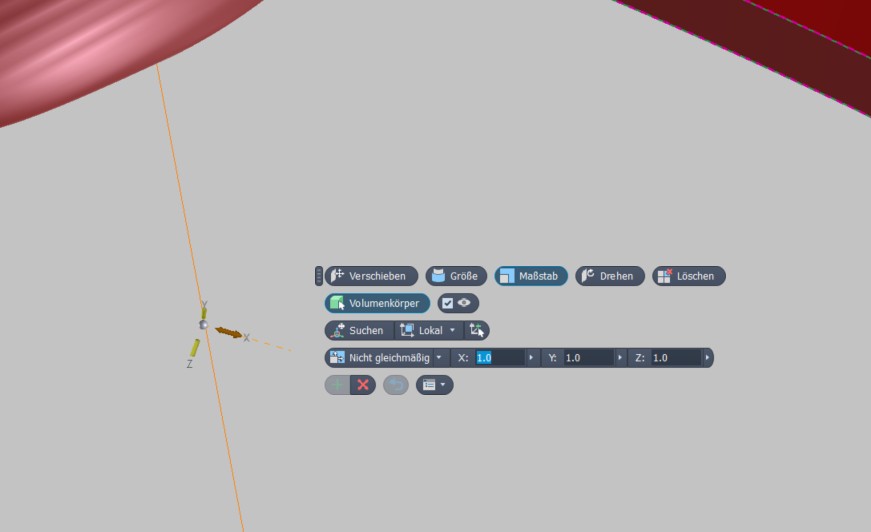

hoffe es geht allen gut.
Kurz ne Frage, wenn ich in der Direktbearbeitung in x/y/z unterschiedliche Maßstäbe
eingeben möchte, hab ich das Problem, dass das Koordinatenkreuz bzw. die Richtungen nicht stimmen.
Das hat bisher immer gepasst.
Weiß nicht ob´s ne Rolle spielt oder damit zusammenhängt,
wir haben vor kurzem auf win11 umgestellt.
Im Bild seht ihr die vorgegebenen Richtung aus der Direktbearbeitung, die Achse verläüft in x-Richtung.
Kennt jemand das Problem, für einen Hinweis hierzu vorab besten Dank.

Moin
In der dritten Zeile ganz rechts den Button "Dreiergruppe an Geometrie ausrichten" zum Ausrichten nutzen oder links daneben von lokal auf Welt umstellen?

das wars, vielen herzlichen Dank für die kurzfristige Unterstützung.
Dir ein schönes Wochenende.
