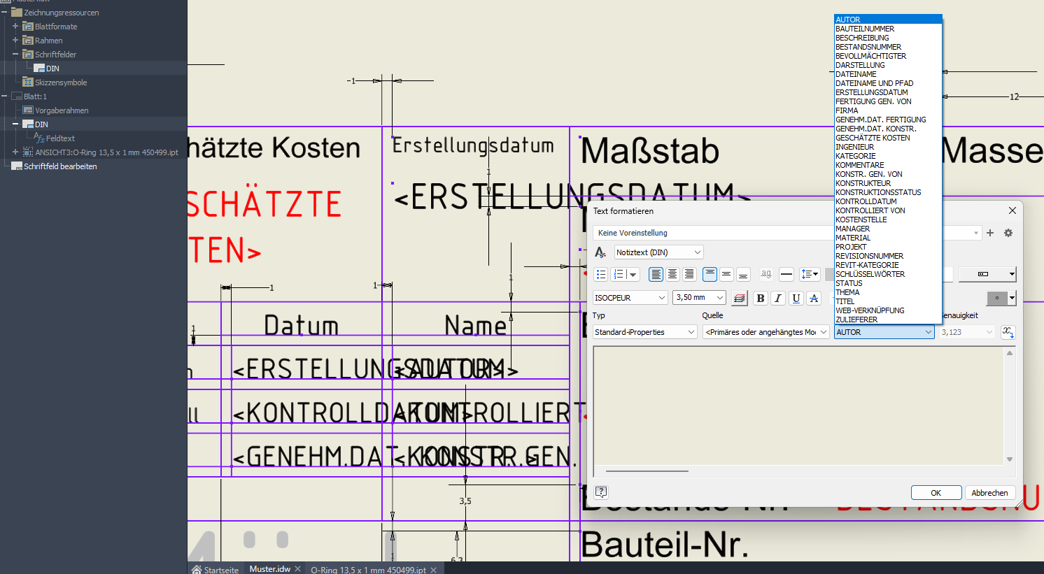

Inventor 2026 ist bei mir neu, und leider habe ich beim alten Rechner wohl etwas zu voreilig den Stecker gezogen :-(.
Jetzt richte ich mir meine Zeichnungen wieder neu ein. Fast alles habe ich schon gefunden, aber bei zwei Punkten komme ich gerade nicht weiter:
Ich meine das DIN Schriftfeld
1. Maßstab
Ich finde keine Einstellung für den Maßstab.
Ich habe ein Bild angehängt, in dem ich versuche zu zeigen, wo ich gesucht habe. Schaue ich vielleicht an der falschen Stelle?

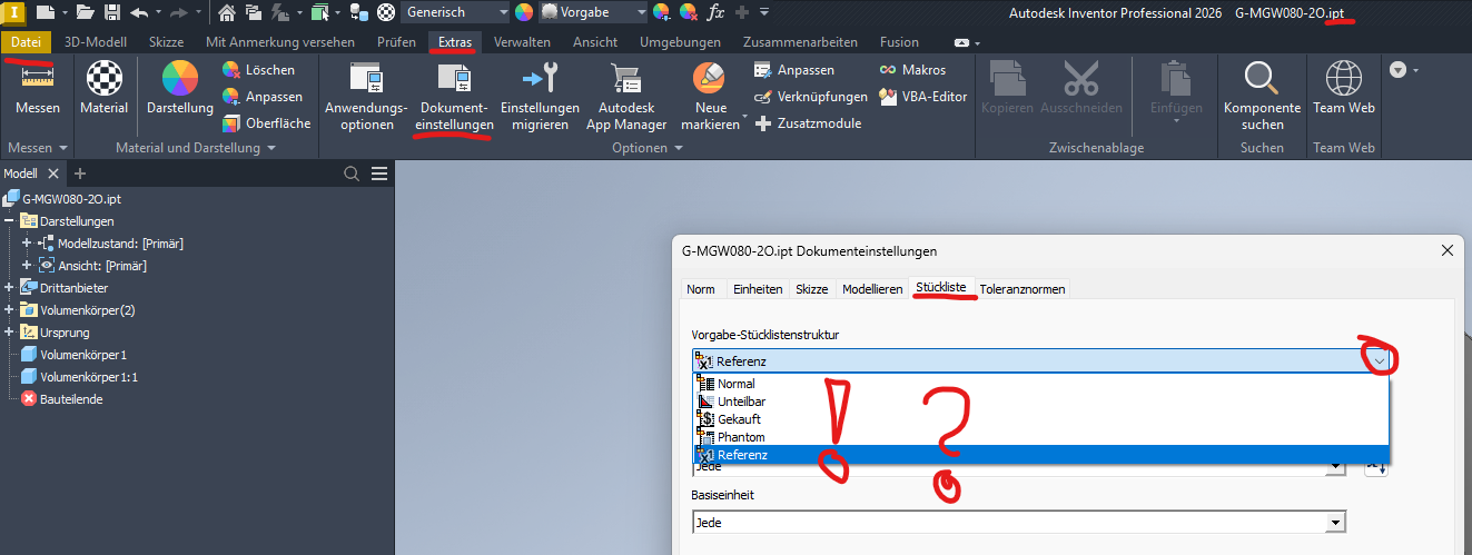

2. Vorgabe-Stücklistenstruktur
Diese Option konnte ich bisher auch nicht finden, würde sie aber gerne wieder in die Zeichnung aufnehmen.
Hat jemand einen Tipp für mich, wo ich diese Einstellungen finde bzw. welche Schritte ich übersehen habe?
Ich würde die Werte gerne standardmäßig auf der Zeichnung ausgeben lassen.

suche in den Blatteigenschaften  ...

Oh Mann, danke!
Da steht „Anfänglicher Ansichtsmaßstab”. Das habe ich jedes Mal überlesen.
Jetzt fehlt nur noch Punkt 2: Vorgabe-Stücklistenstruktur.
Wo wird das eigentlich gespeichert? Im Bauteil oder im iProp?
Ich kann das bei mir über ein Makro entsprechend pflegen, habe es jedoch gerade in den iProp versucht zu finden, aber ohne Erfolg.

Ich bin da noch nicht ganz bei euch.
Wenn ich ein IPT öffne und dann im Menüband auf das Tab „Extras” und dort auf den Reiter „Optionen” => „Dokument-Einstellungen” klicke, dann gibt es dort das Tab „Stückliste”.
Wenn ich in der IPT bin, bin ich noch nicht in einer Baugruppe, und dennoch kann ich die „Vorgabe-Stücklistenstruktur” einstellen.
Diese Angabe würde ich gerne auf meinem Zeichnungsblatt übernehmen.
Dort kann ich Folgendes einstellen:
- Normal
- Unteilbar
- Gekauft
- Phantom.
- Referenz.
Mücke

"unteilbar" gibt es nur in iam, nicht im ipt.
Im Übrigen beschreiben diese Einstellungen (abgesehen davon, dass in der übergeordneten iam auch etwas Anderes vereinbart werden kann und dann Vorrang hat) nur, wie die Komponente in der Stückliste gehandhabt werden soll.
Welchen Sinn soll es haben, dies auf der Zeichnung zu vermerken, die doch nur die Komponente selber darstellt und definiert?

Ah okay.
Dann ist es Quatsch, dass ich das bei meinen Teilen pflege. Hauptsächlich verwende ich das bei Kaufteilen, um sie dort zu definieren. Was mir an der Stelle immer gefehlt hat, ist „Kaufteil-Modifiziert” oder „Kaufteil-Bearbeitet”.
Doch wenn das an dieser Stelle keinen Sinn ergibt, muss ich das auch in Zukunft nicht dort pflegen.
Ich dachte, ich könnte das auf die Zeichnung drucken, sodass ich gleich sehe, ob es ein Teil ist, das 1:1 gekauft wird und nicht gefertigt werden muss, oder ob es ein Teil ist, das weiter bearbeitet bzw. selbst erstellt werden muss.
