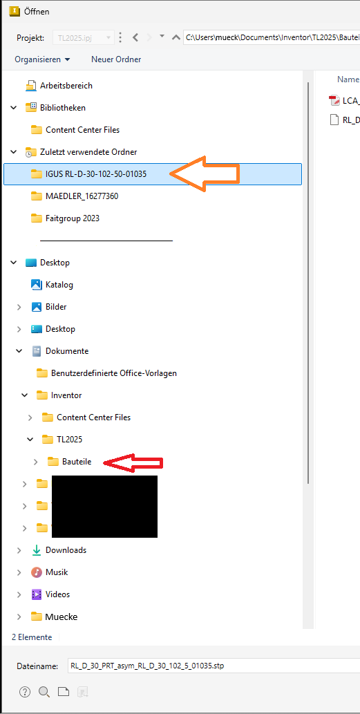

ich bin mir nicht sicher, ob es an Windows 11 liegt oder ob Inventor 26 selbst dieses Verhalten verursacht. Jedenfalls hoffe ich, dass man es irgendwo abstellen kann – egal, wers verursacht.
Wenn ich in Inventor eine neue Datei öffnen möchte, startet der Datei-Explorer (Öffnen-Dialog) immer im Bereich „Zuletzt verwendete Ordner“.
Ich finde das ehrlich gesagt ziemlich unpraktisch. Am liebsten hätte ich, dass Inventor nicht in dieser „Schnellübersicht“ landet, sondern wirklich den zuletzt verwendeten Ordner auf der Festplatte öffnet.
Weiß jemand, ob und wie man dieses Verhalten ändern kann?
VG Mücke
P.S.: Beim „Orangen File“ lande ich immer. Ich würde gerne im Unterordner des „Roten Pfeils“ landen, doch alles ist zugeklappt und ich muss erst alles aufklappen. Das ist nervig.

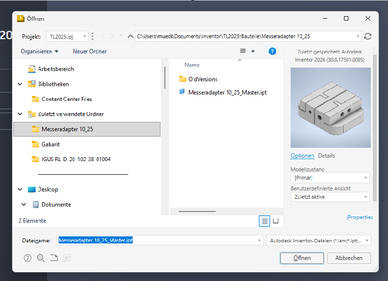

Ja, das ist derselbe Ordner wie unten. Nur um den unteren Ordner zu sehen, musste ich erst alles aufklappen, denn er ist sonst nicht ersichtlich.
Ich habe meine Teile zurzeit so organisiert.
-> Projektordner
--> Bauteile
--> Bauteil 1
--> Bauteil 2
--> Bauteil 3
Wenn ich mir ein Bauteil angeschaut habe und dann ein anderes öffnen möchte, müsste ich theoretisch nur einen Ordner zurückgehen. Doch das geht im Öffnen-Dialog von Windows 11 nicht, denn ich bin nicht in meinem eigentlichen Ordner, sondern in der Kategorie „Zuletzt verwendete Ordner”. Ergo muss ich meine Dokumente suchen, dort den Inventor öffnen und das Projekt auswählen. Das war vorher besser, denn ich hatte den Baum aller meiner Bauteile gleich vor mir, wenn ich nur einen Ordner zurückgegangen bin.
Das ist jetzt nicht mehr möglich.
Ohne den Ordner unten zu öffnen, sieht das Dialogfenster nun so aus.
Es wäre für mich viel angenehmer, wenn man das Abschalten könnte, sodass stattdessen der tatsächliche Pfad geöffnet wird und nicht in den Ordner „Zuletzt verwendete Ordner“ gesprungen wird.
VG Mücke

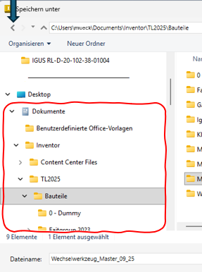

Du hast also für jedes Bauteil einen eigenen Ordner angelegt. Jetzt verstehe ich das Problem. Wenn du links neben der Adressleiste (die Zeile ganz oben mit dem kompletten Pfad drin) auf den nach oben zeigenden Pfeil klickst, solltest du eine Ebene höher kommen. Auch aus dem zuletzt verwendeten Verzeichnis.
Du kannst mal versuchen im Windows Explorer rechts oben auf die drei Punkte zu klicken und in den Einstellungen unter Ansicht mit den Optionen vom Navigationspanel herum zu spielen. Die Bezeichnungen können von meinen Worten abweichen. Hab kein Win11.

Ja, du hast recht. Wenn ich auf den Pfeil klicke, springt er eine Ebene zurück und öffnet im „Browser” den richtigen Pfad.
Danke!
