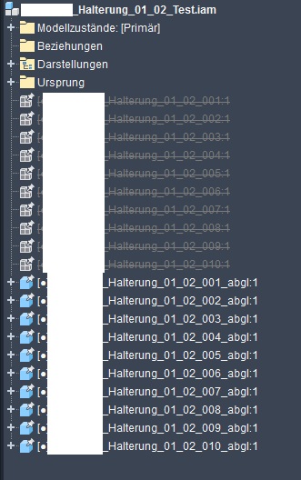

Das endergbnis soll dann aussehen wie im Screenshot.

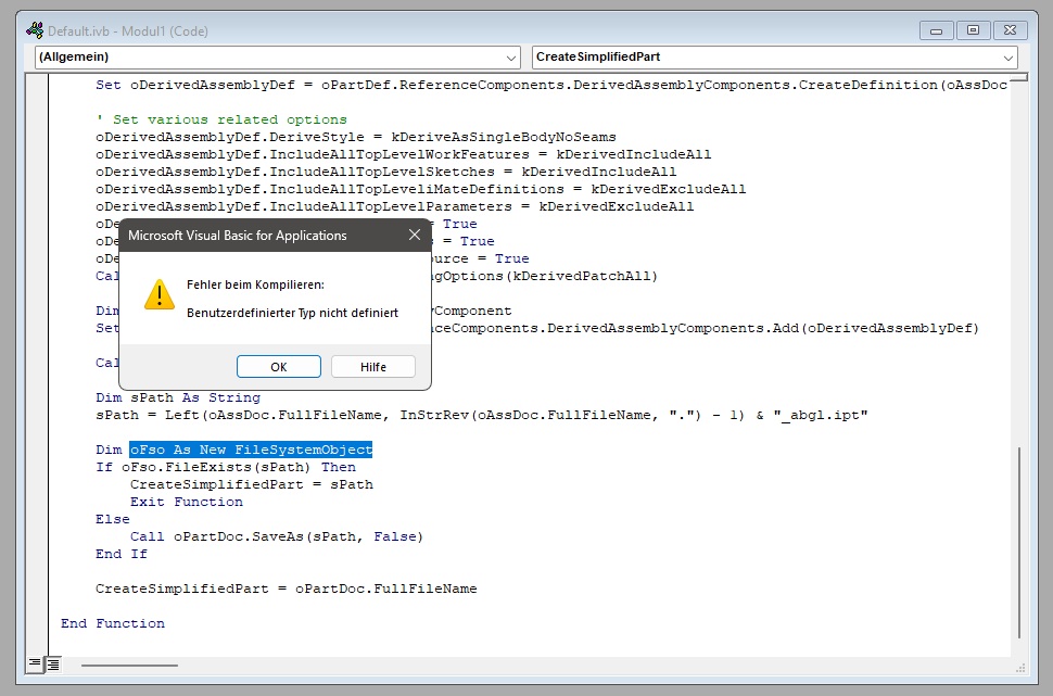

Beim Ausführen kommt folgende Fehlermeldung
Sorry mein fehler steht ja oben im Code das ich Microsoft Scripting Runtime aktivieren soll....
jetzt läuft es ich berichte vom Ergebnis
MfG MacFly

erstellt am: 28. Aug. 2025 17:27    Editieren oder löschen Sie diesen Beitrag!  <-- editieren / zitieren -->   Antwort mit Zitat in Fett Antwort mit kursivem Zitat    Unities abgeben: 1 Unity (wenig hilfreich, aber dennoch)2 Unities3 Unities4 Unities5 Unities6 Unities7 Unities8 Unities9 Unities10 Unities
das funktioniert einwandfrei und genau so wie ich es mir vorgestellt habe ...
MfG MacFly
