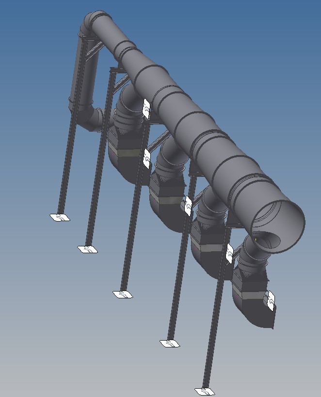

Hab ein ein Problem Inventor 2026 Fenite Elemente
Stahlbau Halter mit dünnen Bauteilen
Stahlbau Halter HEB Träger
Rohrbauteile t=3mm
Festpunkte 5x Halter und 5x Rohranschluss
Lasten: Eigengewicht
Inventor fängt an zu rechnen
nach ca. 2-3 h kommt ein Ergebnis ohne Inhalt
Siehe die 3 Anhänge

Kurzfassung was ich immer geschult habe:
    was wollt ihr wirklich wissen?
  • reduziert die Konstruktion auf das Eigentliche
  • wenn irgendwie möglich auf Bauteilebene reduzieren
  • zuerst Netz erstellen und beurteilen
  • wenn das zu komplex ist, die Aufgabe reduzieren/vereinfachen
  • erst wenn das geklärt und berechnet ist, auf Baugruppenebene gehen
  • im ersten Schuß immer ohne Konvergenz
  • aber schlussendlich keine abschließende FEM-Berechnung ohne Konvergenz
Finite Elemente Berechnung ist keine Lösung für ich habe keine Ahnung was passsiert ...

Mir fällt auf, dass in dem dritten Screenshot kein "Plus"-Zeichen vor "Lasten" zu sehen ist. Demnach ist gar keine Last definiert, auch nicht die Schwerkraft, um die es hier ja geht ("Eigengewicht").

eigentlich sollte dann beim Berechnungsstart in Mecker aufpoppen, so wie wenn nicht vollständig gelagert ist
