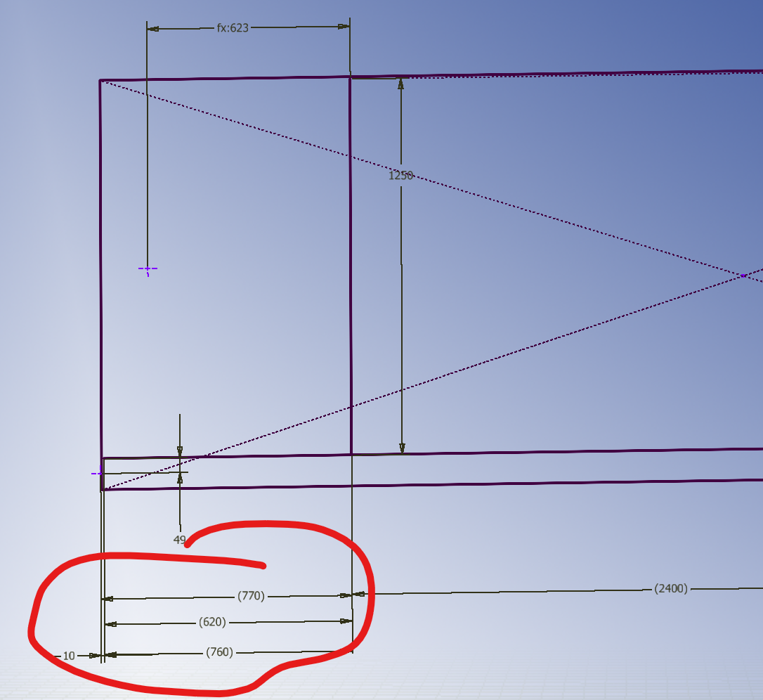

Hallo Leute,
für eine Steuerung durch eine Skizze habe ich ein paar Striche gezeichnet und eine Länge bemaßt, die ich dann in ein Bauteil ableite, um dort die Länge dieses Bauteiles  zu steuern.
Nun ist das Maß aber offensichtlich falsch!! Bemaße ich die Linie in der Skizze neu, so wird mir ein anderes Maß angezeigt. Wie kommt es zu dieses falschen Angaben?

du meinst das getriebene Maß 620?
schwer zu sagen ohne der echten Skizze
Bauteilende einmal ganz rauf und schrittweise wieder runter war bei Rätseln immer erste Maßname ...
sind da ein paar Skizzen übereinander?
schalte mal die Sichtbarkeiten?

Ja klar, das Maß 620.
Diesen Effekt habe ich jetzt schon ein paar mal gehabt. Wenn man nicht höllisch aufpasst, hat man dann falsche Teile.
Sicher - es gibt mehrere Ebenen mit Skizzen. Einige Punkte sind dann projiziert, um die richtigen Stellen zu treffen. Aber ansonsten sollte das alles in einer Ebene sein.
Rein logischer Weise sollten Maße, die dann diagonal im Raum liegen auf die Ebene projiziert eher kürzer werden bei der Projektion und das Maß dann - wenn es in dieser Art falsch wäre - mit einem größeren Wert angezeigt werden.

reduziere es auf des Kleinstmögliche an Information und reporte es
ev. ist es was in der Version, die erst nächstes Jahr  produktiv verwendet werden darf ...
den erweiterten Betatest gibts schon einige Jahre
