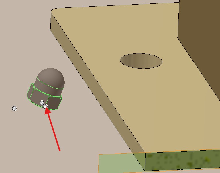

Wenn ich ein Normteil mit der ALT-Taste und Mausziehen abhängig machen möchte, macht IV seit neuestem die Abhängigkeit zweimal.
Wenn ich dann weitere Bauteile abhängig machen möchte, gibt es einen Konflikt. Ich muß das immer die doppelte Abhängigkeit löschen.

Ist das jetzt grundsätzlich immer so oder nur öfter mal?
Es könnte nämlich auch an der Maus liegen. Wenn die Tastkontakte alt werden, neigen sie zum sogenannten Prellen, d. h. sie federn zurück und machen so ungewollte Doppelklicks.

Trotzdem müsste der Abhängigkeitssolver sofort meckern, wenn die zweite Abhängigkeit erzeugt wird. Es dürfte auch nicht möglich sein, das gleiche iMate für zwei Abhängigkeiten zu verwenden.
Ich halte das eher für einen Bug, wenn es reproduzierbar immer auftritt. Im 2025 konnte ich es nicht nachstellen.

...müsste der Abhängigkeitssolver sofort meckern, wenn die zweite Abhängigkeit erzeugt wird.
Macht er aber nicht.
So etwas ist tatsächlich möglich; ich habe es auch probiert. Allerdings ist es mir nicht mit Doppelklick gelungen; das war ja auch nur eine Vermutung.
Abhängigkeiten sind fast immer zumindest teilweise redundant, z.B. wird durch 3x passend auf je 3 Ebenen der Winkel im Raum doppelt überbestimmt.
Es bleibt die Frage, ob dieses Doppel-Einfügen bei Dori jetzt immer passiert.
auch ohne iMates hat sich (mit 2023, oder wars früher?) das Verhalten verändert, sodass ich es nicht mehr geschult habe
das ist wie mit dem Ausbruch "bis zu Bohrung", einstmals gute Sachen werden von neuen (und jungforschen) Produktmanagern durch Unwissen der Historie verpfuscht ...

Danke für Eure Antworten. Damit werde ich mich besser wieder an Autodesk direkt wenden.
Jetzt hatte IV mir beim Positionieren über die Imates sogar 3x die Abhängigkeit vergeben...
Scheint echt ein Bug in 2026 zu sein.
