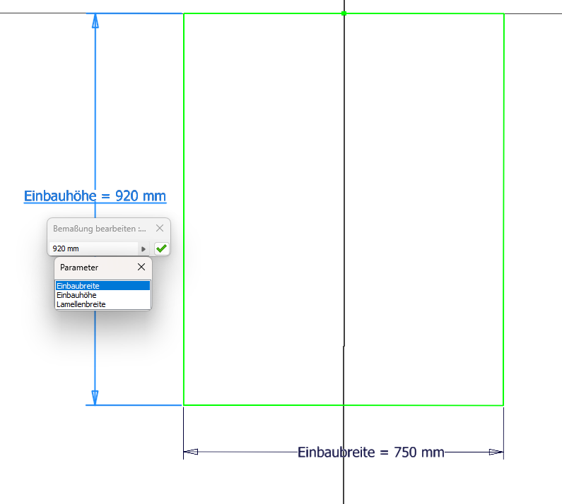

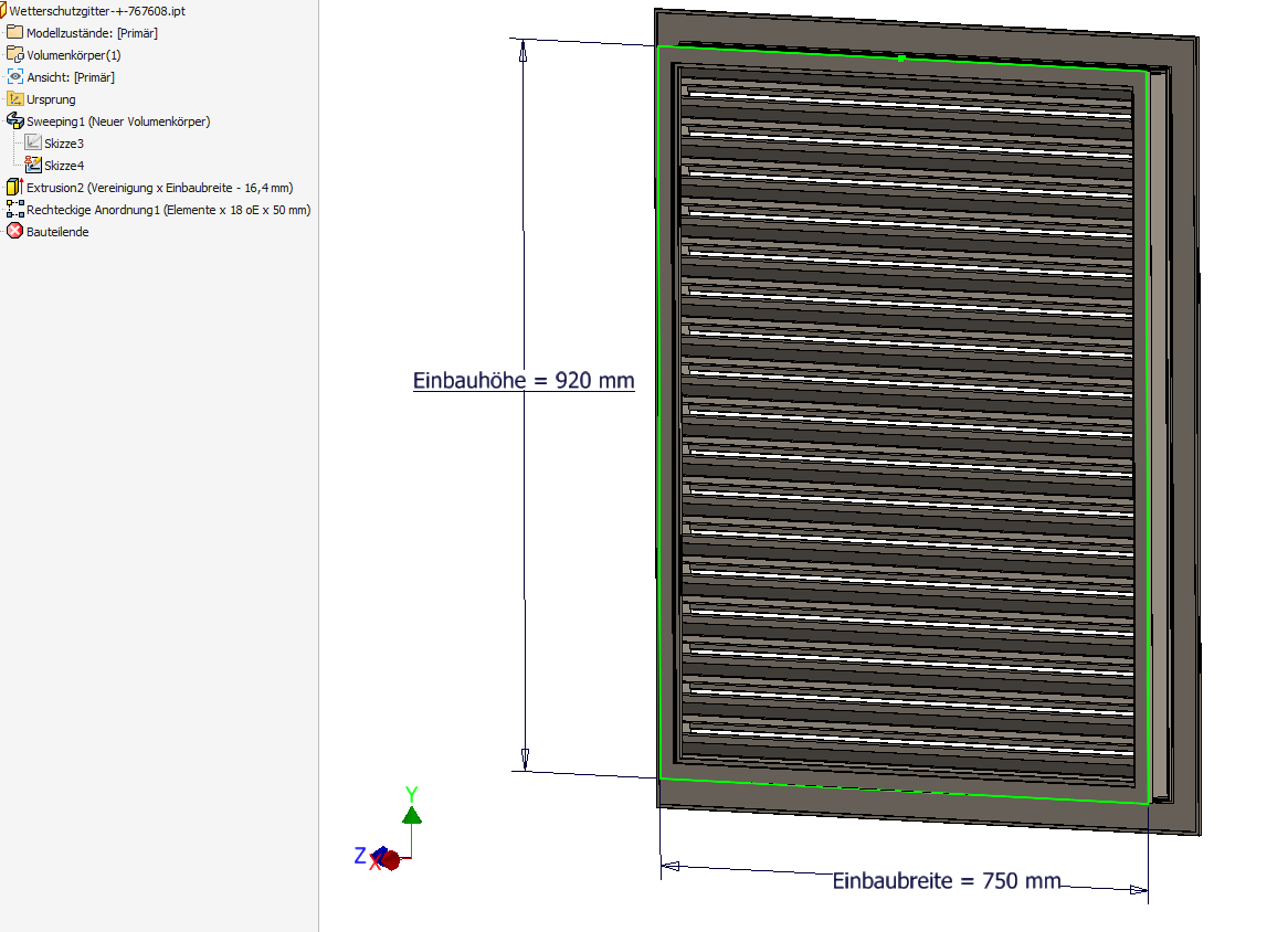

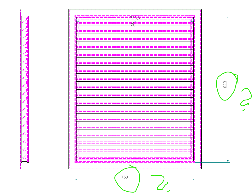

ich bin auf der Suche nach einer Möglichkeit , die Bemaßungseigenschaften einer Bauteilskizze in die Zeichnung einfach übertragen zu bekommen ohne Handeintrag, wir benötigen z.B. Wetterschutzgitter und haben eine Modellvorlage wo wir im fX die Parameter "Einbauhöhe" und "Einbaubreite" benannt haben, in der Bemaßungseigenschaft kann ich mit "Gleichung" anzeigen die Bemaßung bestens ansehen (Screenshot) nun mein Wunschgedanke """" bekomme ich diese Bemaßung einfach in die Zeichnung " um bei der Bestellung die Abmessungen nicht zu verwechseln .......denn 90° auf senkrecht gedrehte Wetterschutzlamellen wären irgendwie *suboptimal* und das würd gern unseren Damen so einstellen können um diese Verwechslung von Einbauhöhe und Einbaubreite zu beenden

Moin, in der Zeichnungsansicht auf das Bauteil klicken, dass quasi der gepunktete Rahmen entsteht bzw. zusehen ist und dann
Rechtsklick >> Modellanmerkungen abrufen und dann die Registerkarte
Skizzen- und Elementbemaßungen.

das mit dem Modelleigenschaften bzw die MAße übernehmen ist nicht das Problem  ich hab in den fX die Parameter der 2 Maße benannt und diese Einträge hätt ich gerne in der Zeichnung mit dabei z.B. → Einbauhöhe=920 ← wenn ich die Skizze im *.ipt sichtbar mache und auf Bemaßungseigenschaften gehe kann ich die Bemaßung als Gleichung anzeigen..und genau diese Gleichung wär mega wenn die einfach ohne größeren Aufwand in der Zeichnung durch Abrufen der Modellbemaßung dort ihren Platz findet , irgendwie lässt sich der Parameter nicht transferieren...

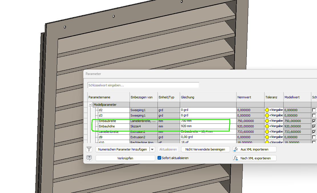

danke für die Anregung, die Symptomatik entsteht daraus dass wir in unseren Systemen das ein oder andere Wetterschutzgitter einsetzen und das Ursprungsmodell die Parameter "Einbauhöhe+Einbaubreite" von mir vor Jahren erhalten haben , wenn meine Kollegen eines über den erstellten Ausschnitt definieren müssen (leider nicht immer gleich wg. Custommade Offroad-Systeme) werden die Parameter in den Abmaßen überschrieben und es passt sich das ganze Bauteil an , nun ist der Parameter ja existent und wollt nur die zwei Einträge bis in die "Anfrage + Bestellzeichnung" auf dem einfachsten Weg transportieren um die geschehene Verwechslung mit Höhe und Breite,die zufällig dem Lieferant aufgefallen ist und wir ein paar viele " falsch" bestellt und in den Schrott hätten werfen können, meine Hoffnung war " liebe DIVA nimm die zwei Benennungen und zeig sie in der Zeichnung dar weil schon vorhanden mit anwenden der Modellbemaßungen.....aaaaber
es geht so mancher Parameter zu übertragen aber die zwei Skizzenparameter weigern sich the simply Way zu nehmen , es wäre ein einfacher Prozess weil die Vorlage Zeichnung und Artikelanlage durch einfaches Kopieren und Ersetzten diesen "Verwechslungsfehler terminieren würde..
Ralf hat eine I-Logic Lösung angeboten und der Versuch die Parameter über die Dokumenteigenschaften zu erhalten sind  so nicht mein gewünschtes Resultat , einzig die 3D-Anmerkung würde ein halbwegs transportierbares Ergebnis erzeugen ... aber ich wollte nur die zwei vorhandenen Parameter aus der fx-TAbelle durchreichen.....

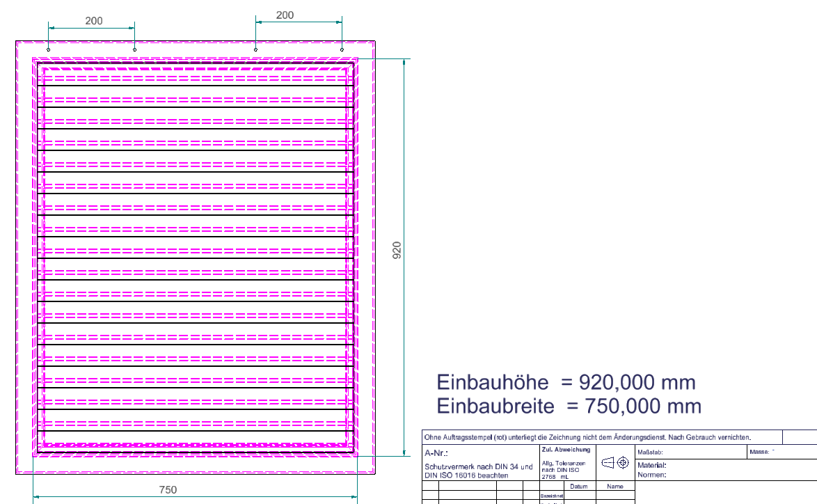

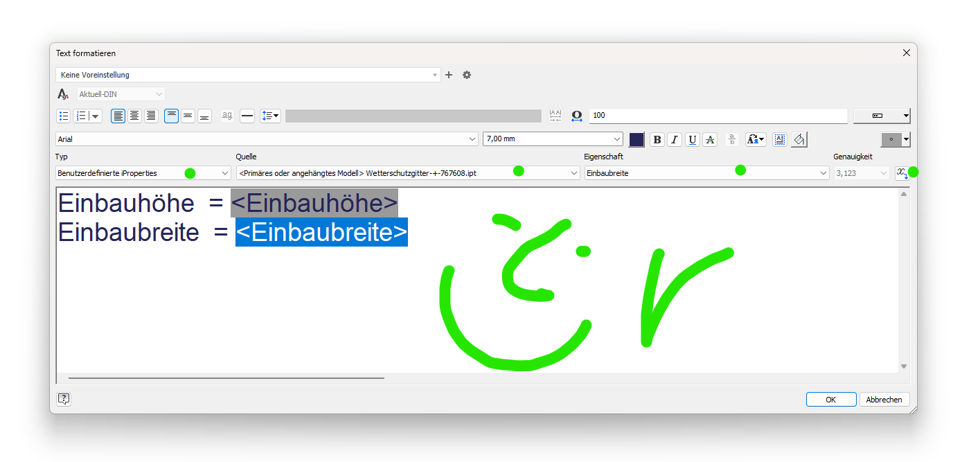

beim nachlesen meines letzten Beitrages hab ich einen Groschen fallen lassen → Parameter in Zeichnung "PARAMETER"!!!! hab mal vor vielen Jahren eine definierte Skizze erzeugt die auf der Zeichnung/Abwicklung die Blechstärke anzeigt (Objekthöhe)
gleicherweise bin ich hingegangen und hab die Parameter in einer definierten Skizze so eingetragen und es funktioniert so einfach dass es schon zu einfach ist
