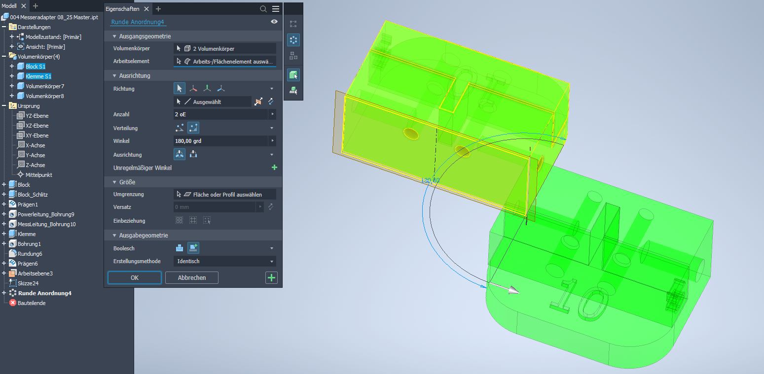

ich arbeite noch nicht so lange mit Master-Skizzen, finde das Prinzip aber sehr praktisch.
Jetzt bin ich allerdings auf ein Problem gestoßen:

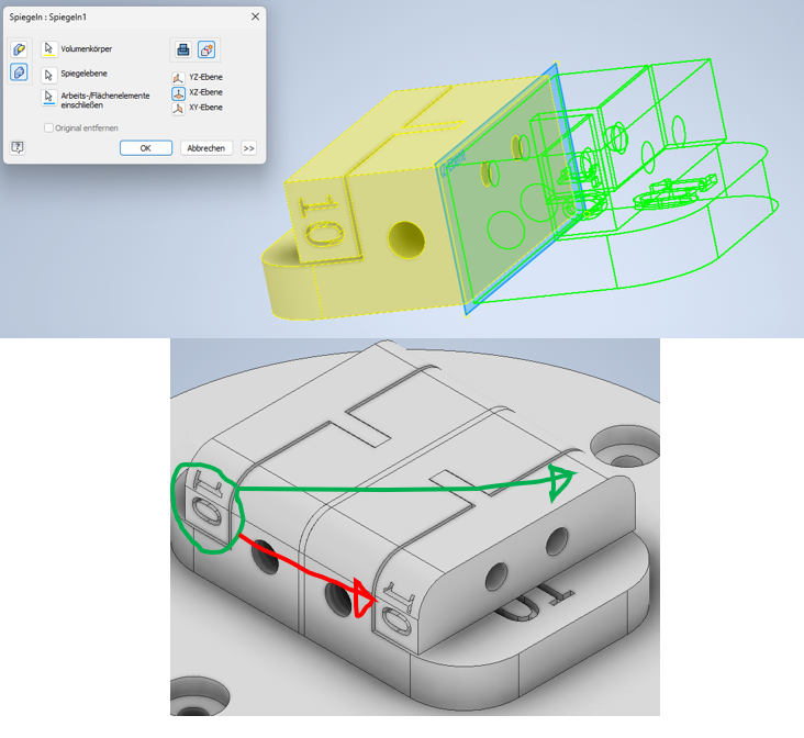

In meiner Skizze habe ich zwei Bauteile, die jeweils zweimal verbaut werden sollen. Dafür habe ich die Spiegel-Funktion ausprobiert. Das funktioniert grundsätzlich, allerdings spiegelt es nur in eine Richtung. Ich bräuchte aber eine Spiegelung in zwei Richtungen, sodass das Teil quasi „über Eck“ gespiegelt wird.
Ein Beispiel:
Auf meinem Teil gibt es eine Gravur. Nach der Spiegelung ist die Gravur leider in Spiegelschrift. Würde ich das Teil an zwei Achsen spiegeln, wäre die Schrift wieder korrekt lesbar.
Außerdem habe ich an den Seiten Gewinde: auf der einen Seite ein M6, auf der anderen ein M4. Nach der einfachen Spiegelung bleibt das M6 auf derselben Seite. In der Realität ist es aber so, dass wenn man das Teil tatsächlich zweimal herstellt und gegeneinander setzt, das M6-Gewinde gegenüberliegt – also nicht auf derselben Seite.
Meine Frage ist:
Kann man irgendwo einstellen, dass beim Spiegeln in zwei Achsen gleichzeitig gespiegelt wird? Ich habe bisher leider nichts dazu gefunden.
Ich hoffe, meine Erklärung ist nachvollziehbar und dass Ihr versteht, was ich mir als Ziel vorstelle.
Mücke
Die Zahl müsste wie beim Grünen Pfeil gespigelt werden. und nicht wie beim Roten.
Kann man das einstellen?

Polare Anordnung um die Mittelachse.
Oder, wenn Du es gern aufwändiger möchtest: den gespiegelten Volumenkörper noch mal spiegeln mit Option "Original löschen".

Dann sind die Gewinde aber noch nicht passend.
Geht ja auch nicht, weil tatsächlich wird ja nicht „wirklich“ gespiegelt.
Deshalb eine andere Möglichkeit, spiegeln ohne Beschriftung!
Inder Spiegelung Beschriftung „richtig rum“ und Gewinde nachtragen.
Das ist aber, ich unke jetzt mal, nicht wie gewünscht, weil das muss ja eingestellt werden können „…Kann man irgendwo einstellen, dass beim Spiegeln in zwei Achsen gleichzeitig gespiegelt wird?...“

wirklich zwei Bauteile oder meinst du zwei Körper in einer ipt?
Spiegeln geht im Raum nur über eine Ebene (Achse definiert nicht ausreichend)
deine Lösung wäre wahrscheinlich eine gedrehte Kopie
das geht über runde Anordnung mit der Option neuer Körper

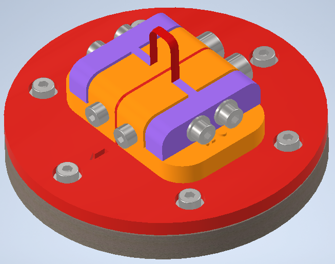

Okay, ich bin ganz Ohr. Eventuell können wir einiges klären oder ich kann es umbauen.
Noch habe ich nichts Fertigen lassen von diesem Versuch.
Unten drunter ist ein Rundtischlager von Igus, weil ich das noch im Keller liegen hatte.
Original erstellt von rode.damode:
Na, das Hauptproblem sah ich in der aufwändigen, fehleranfälligen und zeitraubenden Montage.
Wenn du die Spitzzange meinst, dann kann ich dir sagen, dass ich die Klinge innerhalb von 1,5 Minuten gewechselt bekommen habe. Das war sehr einfach. Am Schluss musste man nur die große Mutter anziehen, das war alles. Aber egal, die Spitzzange ist hier nicht das Thema.
Die Zahl gehört nicht stirnseitig angebracht, wo der Anwender das Teil erst herumdrehen muss, um zu sehen, dass beide Leisten gleich sind.
Ich habe die Zahl darauf gepackt, um zu sehen, welches Parameter ich hinterlegt habe. Ich ändere diese immer mal wieder, um zu sehen, ob meine Konstruktion in allen Bereichen noch funktioniert.
Die Zahl soll später, wenn überhaupt, an der Seite, an der die Schraubenköpfe sind, aufgestanzt werden.
Die Zahl gehört oben aufgebracht, wo man mit einem Blick sehen kann, ob es passt.
Ja, die Stelle wäre gut, jedoch muss die Stelle oben so glatt wie möglich sein. Selbst die Kante des anpressenden Teils (das Teil, auf dem die Schraubenköpfe liegen) stört mich.
Daher habe ich sie vorerst auf die Stirnseite gemacht.
Das Bild zeigt den vollständigen Aufbau:
Ich kämpfe mit dem Spiegeln und werde mir nun eine Kopie erstellen, um das von @Roland Schröder vorgeschlagene Verfahren „Polare Anordnung um die Mittelachse” einmal auszuprobieren. (das dauert aber bis ich das alles verstanden und hin bekommen habe noch eine weile
Die Schraubenlöcher an der Seite – einmal M6 und einmal M4 – sind für die Befestigung der Kabel vorgesehen. M6 ist für die Stromleitung und M4 für die Messleitung. Ich habe dafür Kabelschuhe SC25-6 bzw. kleinere mit einem M4-Loch vorne dran vorgesehen.

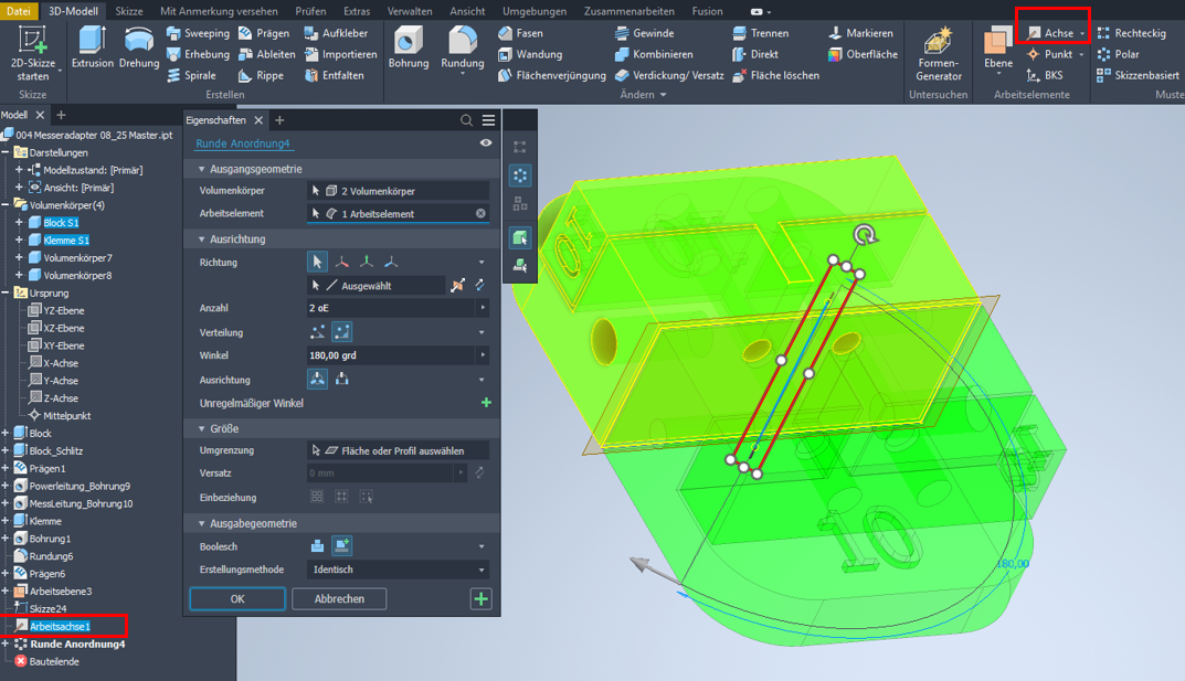

Die beiden Volumenkörper (Teile) sind von der UrsprungsEbene (XZ-Ebene) 0,5 mm entfernt. Ich würde gerne eine Achse, um die das Ganze gedreht wird, auf die Ursprungsebene (XZ-Ebene) legen (Die Mitelachse des Volumenkörpers habe ich auch nicht hin bekommen :-(.
Dazu habe ich versucht, eine neue Ebene auf der Ursprungsebene (XZ-Ebene) zu erstellen, darauf eine Skizze zu legen und dann die Achse, an der ich meine zwei Volumenkörper drehen möchte, zu zeichnen. Allerdings kann ich diese Linie weder als Konstruktionslinie noch als Mittellinie (oder überhaupt nicht) im Tool für die Polar-Funktion auswählen. :-(
Inzwischen habe ich es immerhin hinbekommen, dass die gedrehten Volumenkörper alle Gravuren, Bohrungen und Gewinde behalten. Die Achse habe ich aber noch nicht zum Laufen gebracht – da muss ich wohl noch ein wenig weiter experimentieren. :-(
Oder bin ich da komplett auf dem Holzweg und müsste etwas ganz anders einstellen?
[Inventor Professional 2026] - [WIN 11]
Muecke.1982
Sehen Sie sich das Profil von Muecke.1982 an!   Senden Sie eine Private Message an Muecke.1982  Schreiben Sie einen Gästebucheintrag für Muecke.1982
Beiträge: 1391
Registriert: 23.07.2009
erstellt am: 16. Aug. 2025 19:44    Editieren oder löschen Sie diesen Beitrag!  <-- editieren / zitieren -->   Antwort mit Zitat in Fett Antwort mit kursivem Zitat    Unities abgeben: 1 Unity (wenig hilfreich, aber dennoch)2 Unities3 Unities4 Unities5 Unities6 Unities7 Unities8 Unities9 Unities10 Unities
Ich nehme alles zurück! Ich habe es hinbekommen. :-)
Wer lesen kann, ist klar im Vorteil. !
Ich habe eine neue Achse erstellen müssen, denn die kann ich dann auch auswählen.
Jetzt hat er es auch richtig umgesetzt und die neuen Volumenkörper werden inklusive Bohrungen, Gravur etc. richtig angezeigt, als hätte man zwei identische Teile aus dem Schrank genommen und sie zusammengesetzt.
DANKE! für euer Feedback. Jetzt hoffe ich, dass ich die Teile in den nächsten Tagen richtig zusammenzeichne, sodass die Teile, die zusammengehören, auch nacheinander erstellt werden.

erstellt am: 18. Aug. 2025 09:21    Editieren oder löschen Sie diesen Beitrag!  <-- editieren / zitieren -->   Antwort mit Zitat in Fett Antwort mit kursivem Zitat    Unities abgeben: 1 Unity (wenig hilfreich, aber dennoch)2 Unities3 Unities4 Unities5 Unities6 Unities7 Unities8 Unities9 Unities10 Unities Nur für Muecke.1982 10 Unities + Antwort hilfreich
Zweimal rechtwinklig spiegeln ist eine Drehung um 180°. Und dann ist auch die Beschriftung korrekt.
